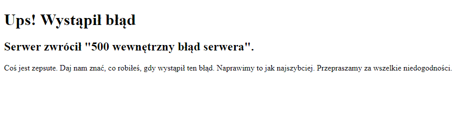

Cześć. Mam problem. chciałam przetestować system zamówień i stworzyłam fikcyjne zamówienie , później gdy chciałam wejść w szczegóły tego zamówienia to wystąpił komunikat taki jak w załączniku. Na forum znalazłam podobny problem : https://www.prestashop.com/forums/topic/901438-prestashop-1742-has-issues-ah01630-client-denied-by-server-configuration/
ale jestem laikiem i nawet nie wiem w co mam wejść żeby zmienić to ustawienie, mam to zmienić z poziomu klienta ftp czy w bazie mysql ...pomocy...

Jak włączyć tryb debugowania masz opisane tutaj: https://www.prestashop.com/forums/topic/272660-500-error-błędy-biała-strona-instrukcja-dotycząca-trybu-debugowania/
W wersji 1.7 można to również zrobić z poziomu panelu sklepu w zakładce Zaawansowane > Wydajność, po tym zabiegu na tej stronie powinny się pojawić konkretne błędy.

Tryb debugowania nic nie psuje tylko pokazuje to co jest zepsute. Jeśli coś się posypało wcześniej po włączeniu tego trybu to znaczy że został wczytany sklep bez cache co i tak by się stało wcześniej lub później. Najczęstsze błędy początkujących to właśnie wykonywanie zmian bez odświeżania cache a po kilku miesiącach zdziwienie skąd coś się wzięło.
Te same informacje powinny być w error logu serwera.

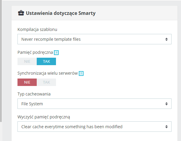

Wersja PrestaShop: 1.7.4.3
Wersja PHP: 7.1.23
Podczas prac nad sklepem miałam cały czas ustawione w ten sposób: jak w załączniku
i w cache "użyj pamięci podręcznej" mam ustawione na "nie"
Jeżeli chodzi o ten problem 500 o którym pisałam wcześniej to winny był moduł apaczka, już go wyłączyłam i teraz jest ok. Niestety zmartwiło mnie to, że podczas prac nad sklepem ustawienia nie były ustawione w ten sposób o jaki Pan pisze, czy to może wywołać następne błędy? Co mam teraz zrobić? zostawić te ustawienia jak są? Ponieważ dziś uruchamiam sklep, zostało mi jeszcze tylko dodac przewoźników i wszystko jest gotowe.
