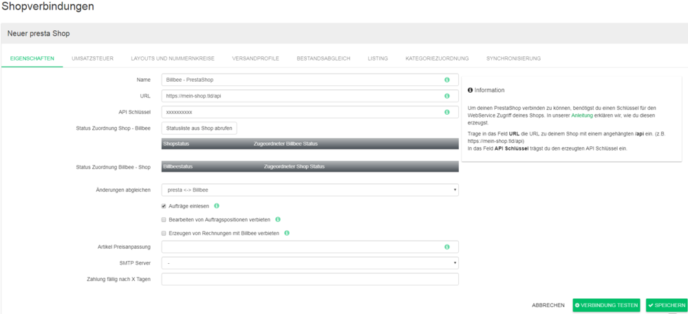

Andreas-Keck Posted October 31, 2018 Author Share Posted October 31, 2018 Anbei ein Screenshot wie Billbee die Daten für die Api erwartet. Da ich bei dem Aufruf von: https://mein-shop.tld/api nur "Die gesuchte Seite existiert nicht." bekomme, kann ich das bei Billbee nicht abspeichern, sprich die Verbindung Billbee -> Prestashop kommt nicht zustande. Die Url wird mit https aufgerufen. Was müsste denn normal beim Aufruf von https://mein-shop.tld/api bei aktiviertem Webservice erscheinen? Link to comment Share on other sites More sharing options...

Andreas-Keck Posted October 31, 2018 Author Share Posted October 31, 2018 Dann kommt: Presta Prüfung fehlgeschlagen Ich habe auch schon den Support angeschrieben, und der meint dass unter der URL die ich hinterlegt habe keine API erreichbar ist. An der Schreibweise der URL liegt es nicht, die ist richtig. Und wenn man dann an das API noch einen Slash anhängt kommt besagtes Login Fenster. Link to comment Share on other sites More sharing options...
Andreas-Keck Posted November 9, 2018 Author Share Posted November 9, 2018 So nun habe ich Antwort von Seiten Billbee. Das Problem liegt wohl darin dass 1.7 eine komplette andere Struktur hat, und aus dem Grund geht das mit der API nicht. Link to comment Share on other sites More sharing options...
