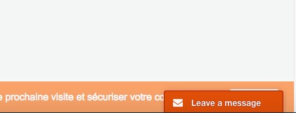

Mediacom87 Posted October 31, 2018 Share Posted October 31, 2018 Il faudrait aussi corriger l'affichage de votre alerte cookie et du livechat car on ne peut pas valider les cookie avec le livechat actif au dessus du bouton. Link to comment Share on other sites More sharing options...
berniefashiontouch Posted October 31, 2018 Author Share Posted October 31, 2018 merci pour cette remarque , je rectifie ! Link to comment Share on other sites More sharing options...
