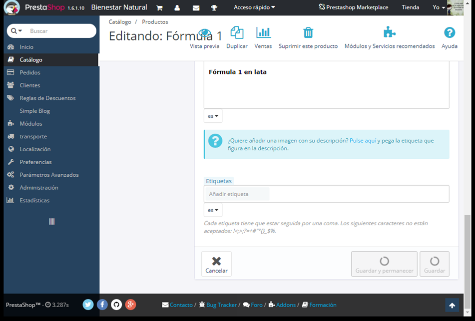

Knhmahap Posted October 30, 2018 Share Posted October 30, 2018 Hola al foro: Actualmente tengo la versión 1.6.1.10 Con 1-Click Upgrade hice una actualización desde la versión 1.6.0.6 Desde entonces he tenido varios problemas, actualmente cuando quiero actualizar los precios en el catalogo de productos, me es imposible guardar los cambios, De hecho sin hacer un sólo cambio los botones de guardar aparecen como si ya los hubiera pulsado pero nunca terminan de actualizar. No tengo activado en: "Parámetros avanzados" -> "Rendimiento" -> "Usar Cache" Link to comment Share on other sites More sharing options...

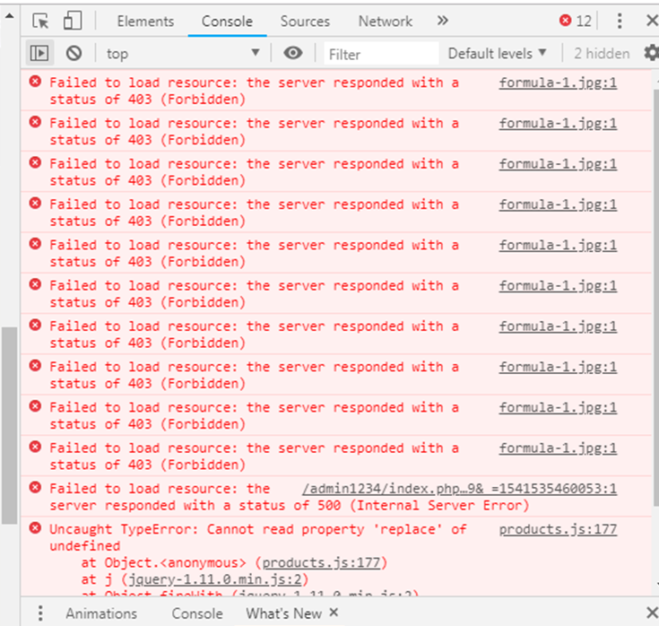

Rolige Posted October 30, 2018 Share Posted October 30, 2018 Hola: Inspecciona la consola del navegador. Alli encontraras y peticion ajax por cada tab que se carga. Intenta identificar cual es la que esta causando el problema/demora. Si es parte de un modulo puedes probar a desactivarlo. Tambien intenta probar desde otro navegador para descartar cualquier tipo de problema relacionado con esto. Saludos Link to comment Share on other sites More sharing options...

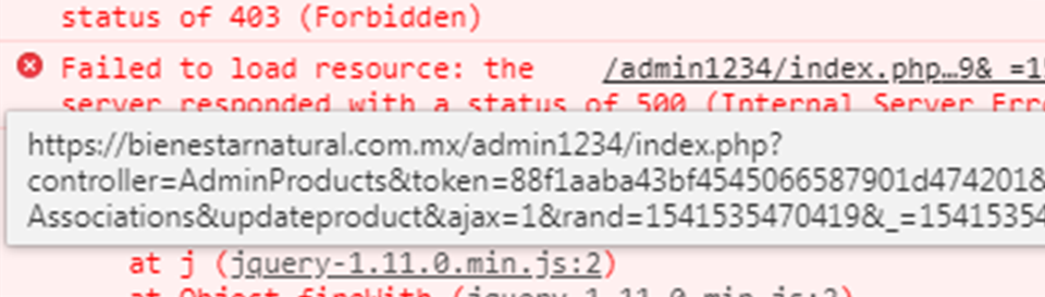

Knhmahap Posted November 7, 2018 Author Share Posted November 7, 2018 (edited) En 30/10/2018 a las 10:10 AM, Rolige dijo: Hola: Inspecciona la consola del navegador. Alli encontraras y peticion ajax por cada tab que se carga. Intenta identificar cual es la que esta causando el problema/demora. Si es parte de un modulo puedes probar a desactivarlo. Tambien intenta probar desde otro navegador para descartar cualquier tipo de problema relacionado con esto. Saludos Rolige gracias, El problema parece estar en el controller AdminProducts, pero no tengo la menor idea de como se puede solucionar, ¿Alguna sugerencia? Edited November 7, 2018 by Knhmahap (see edit history) Link to comment Share on other sites More sharing options...
Rolige Posted November 8, 2018 Share Posted November 8, 2018 20 hours ago, Knhmahap said: Rolige gracias, El problema parece estar en el controller AdminProducts, pero no tengo la menor idea de como se puede solucionar, ¿Alguna sugerencia? Para el error 403 te recomiendo esta guia: https://www.rolige.com/es/blog/como-asignar-los-permisos-correctos-a-mis-ficheros-y-carpetas-de-prestashop-n7 Sobre los errores 500 debes activar el modo debug del Prestashop para obtener mas detalles acerca del error. Suerte. Saludos Link to comment Share on other sites More sharing options...
