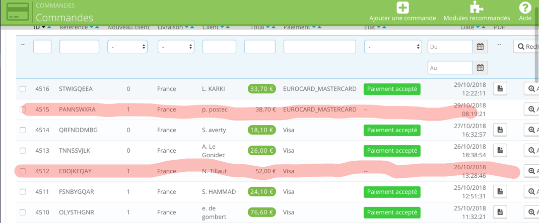

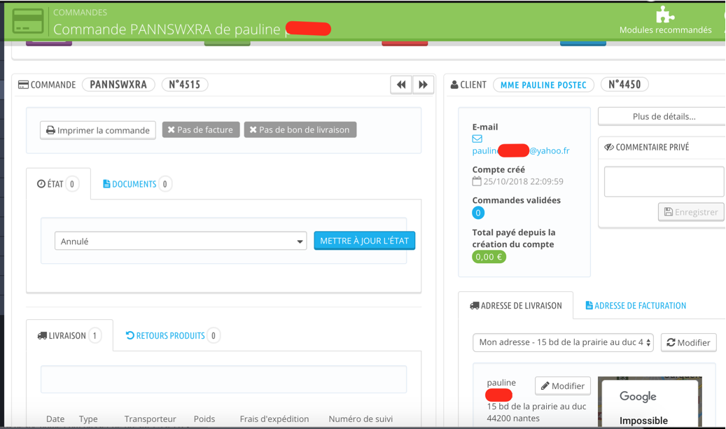

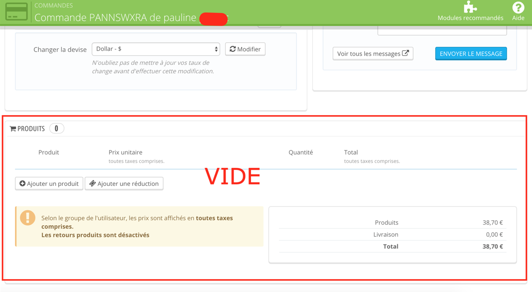

WMickael Posted October 29, 2018 Share Posted October 29, 2018 Bonjour, Je rencontre actuellement un souci avec la boutique de mon client : en fait, on trouve des commandes passées, mais "vides" (voir capture d'écran) qui ne comportent aucune information dans son corps, ni d'une facture Nous avons pu prendre contact avec les clients et ils confirment que tout s'est bien passé lors de paiement. De plus, comme confirmation, du côté de la Banque les transactions ont été bien enregistrées, pas de problème. cela se reproduit chaotiquement et je n'arrive pas à le capter ce souci. Pour info, cela fait déjà un bon moment qu'on avait un souci pareil.... (1 commande sur 10 était vide). d'abord, nous avons cherché du côté de serveur en augmentant toutes les valeurs possibles (serveur web, bdd...). Puis, après nos analyses, nous avons identifié un module de paiement, la version duquel était un peu veille (ATOS à l'époque). Donc, nous avons décidé de le remplacer par un module proposé par la banque (E-Transaction by Crédit Agricole) gratuitement. Après ce remplacement, ça s'est "calmé" pour un bon moment, on avait une centaine de commandes sans erreur et là, ça recommence. Est-ce que quelqu'un a eu le même souci ? Merci Link to comment Share on other sites More sharing options...
