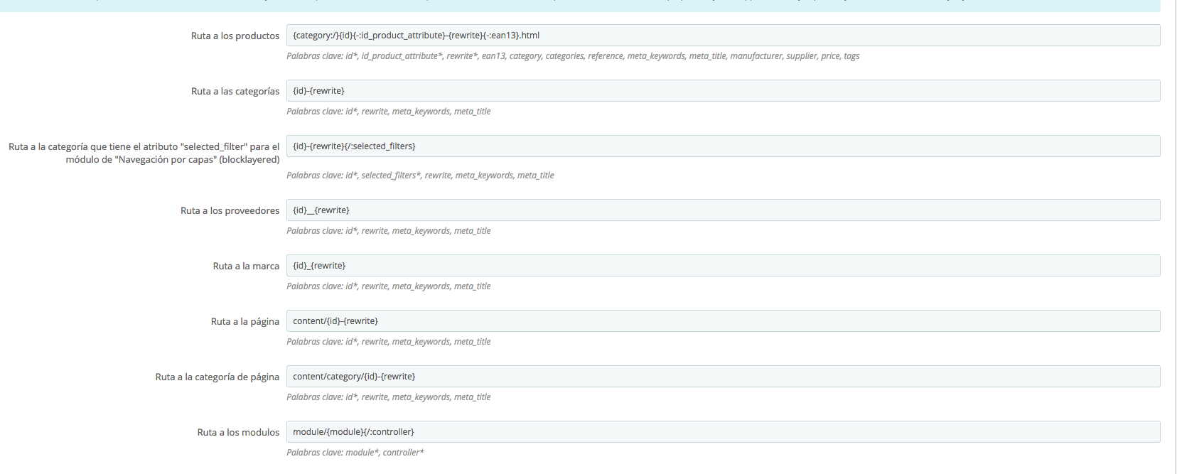

JJKOYOTE Posted October 29, 2018 Share Posted October 29, 2018 Hola buenas tardes, he actualizado mi tienda con el modulo 1-click-upgrade, y he conseguido resolver casi todos los errores, pero me he encontrado con uno que persiste, que es que aunque cree paginas cms nuevas o intente acceder a las antiguas, me da un error 500 como si no las encontrara, sin embargo las guarda correctamente, esto a que se puede deber,¿ es algun error en la base de datos por el nombre de la tabla donde guarda el contenido o es un tema de permalinks? ¿ Como podria solucionar este error?. He probado incluso a regenerar el htaccess nuevo y he procedido a configurar los enlaces de la forma que viene por defecto en ps 1.7, he forzado compilacion y nada de momento no he conseguido resultados si pudieran orientarme hacia donde buscar este error os lo agradeceria, Os dejo una captura de la configuracion de los enlaces actual, en las paginas venia sin id y sin el content una estructura asi: {rewrite}.html, y lo he dejado asi que es la configuracion de 1.7: content/{id}-{rewrite}, no se si puede ser esto. Un saludo Link to comment Share on other sites More sharing options...
