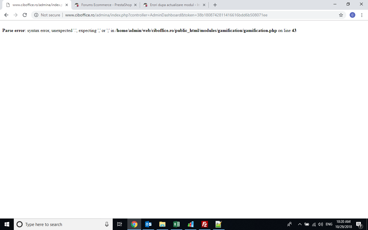

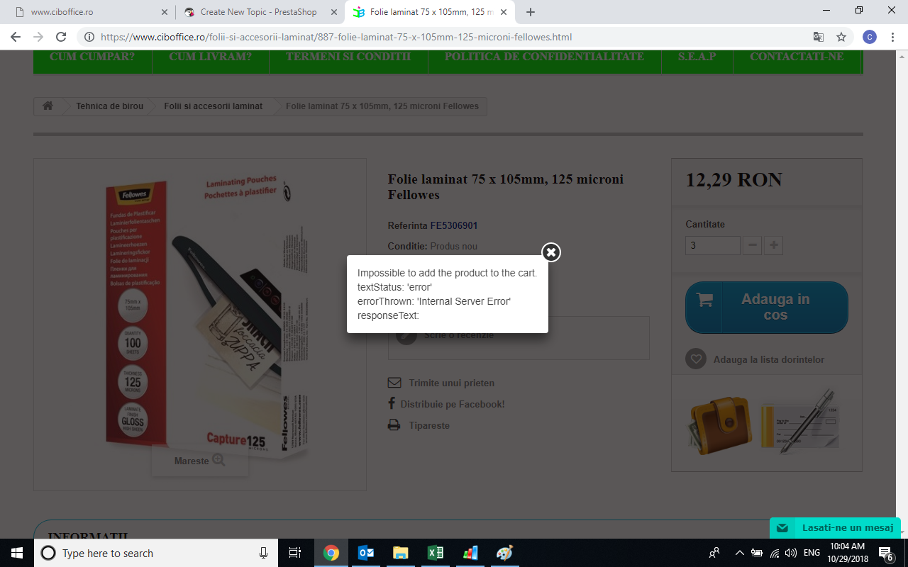

Catalina Posted October 29, 2018 Share Posted October 29, 2018 Buna tuturor, Am si eu nevoie de ajutorul vostru. Astazi in urma unei actualizari de modul, mai exact experieta comerciant, nu mai pot accesa adminul. Imi da error 500. La fel sunt probleme si pe site.Nu se pot adauga produse in cos; am atasat o fotografie a mesajului de eroare. Va rog sa ma ajutati sa rezolv problema. Nu prea stiu ce e de facut. Multumesc Link to comment Share on other sites More sharing options...
Daniel Patilea Posted October 29, 2018 Share Posted October 29, 2018 Activeaza Debug mode ca sa vezi ce erori ai exact. Link to comment Share on other sites More sharing options...

Rhobur Posted November 3, 2018 Share Posted November 3, 2018 Eroare este explicita, dar daca nu stii sa o remediezi, dezinstaleaza (si chiar sterge) din admin modulul gamification (Merchant expertise) oricum nu foloseste la mare lucru. Link to comment Share on other sites More sharing options...
Catalina Posted November 4, 2018 Author Share Posted November 4, 2018 Multumesc pentru raspunsuri. Am sters, conform explicatiei din eroare, randul 43. Acum functioneaza totul in parametri normali Link to comment Share on other sites More sharing options...
