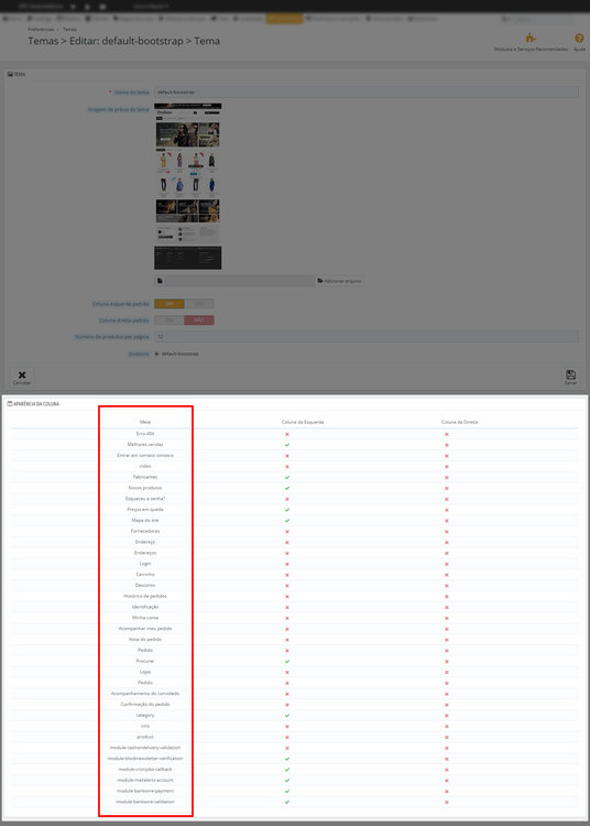

sagaZ Posted October 26, 2018 Share Posted October 26, 2018 Boa Tarde, Eu fiz a migração de uma loja virtual da versão 1.3 para a 1.6 do prestashop. De maneira geral a migração funcionou bem, porem algumas informações foram perdidas no processo. Então estou atualizando essas informações manualmente. Uma das configurações que estou tendo problemas é a inserção da coluna da esquerda em paginas especificas. Esse processo é bem simples na versão 1.6. Basta ir em: Preferências > Temas > Configurações Avançadas > Aparência da Coluna e basta habilitar em quais paginas a coluna da esquerda deve aparecer. O problema é que na migração alguns meta-temas não foram criados e preciso desmarcar a coluna da esquerda dessas paginas. Alguém sabe como faço para adicionar ou alterar esses meta-temas? Segue imagem apresentando as informações que preciso adicionar. Link to comment Share on other sites More sharing options...
neogest.com.br Posted October 31, 2018 Share Posted October 31, 2018 Sim, é bastante simples. No menu SEO & URL você adicionará essas páginas novamente. Basta clicar no (+) do ícone da grid (grade de listagem). Porém, é possível que esse menu também tenha sido bugado durante as etapas da migração. Nesse caso, recomendaria reiniciar essa migração afim de corrigir este problema. Link to comment Share on other sites More sharing options...
sagaZ Posted October 31, 2018 Author Share Posted October 31, 2018 (edited) 6 hours ago, neogest.com.br said: Sim, é bastante simples. No menu SEO & URL você adicionará essas páginas novamente. Basta clicar no (+) do ícone da grid (grade de listagem). Porém, é possível que esse menu também tenha sido bugado durante as etapas da migração. Nesse caso, recomendaria reiniciar essa migração afim de corrigir este problema. Boa Tarde Neogest, Já realizei esse procedimento incluindo as URL's que também se perderam na migração, porem não afetou os meta-temas. Acredito que eles não tenham relação. Ainda não encontrei uma forma de incluir os conteúdo que foi perdido na migração. *Obs.: Não é possível realizar a migração novamente. **Sera que uma atualização de versão da 1..6.1.11 para 1.6.1.22 (versão mais atual) resolveria o problema? Edited October 31, 2018 by sagaZ (see edit history) Link to comment Share on other sites More sharing options...
neogest.com.br Posted November 5, 2018 Share Posted November 5, 2018 Em 31/10/2018 em 12:07 PM, sagaZ disse: Boa Tarde Neogest, Já realizei esse procedimento incluindo as URL's que também se perderam na migração, porem não afetou os meta-temas. Acredito que eles não tenham relação. Ainda não encontrei uma forma de incluir os conteúdo que foi perdido na migração. *Obs.: Não é possível realizar a migração novamente. **Sera que uma atualização de versão da 1..6.1.11 para 1.6.1.22 (versão mais atual) resolveria o problema? Não, se não existe mais esses dados na loja "nova", eles não vão aparecer atualizando novamente. O que você pode tentar fazer é uma cópia dessas informações via banco de dados. Mas não é tão simples este procedimento, precisa ter um pouco de conhecimento técnico. Ou importar essas informações através da importação de produtos via CSV. Para essa última opção, recomendo criar um ambiente de testes para você formatar o arquivo corretamente, pois ele é um pouco trabalhoso de acertar para quem nunca fez. Link to comment Share on other sites More sharing options...
