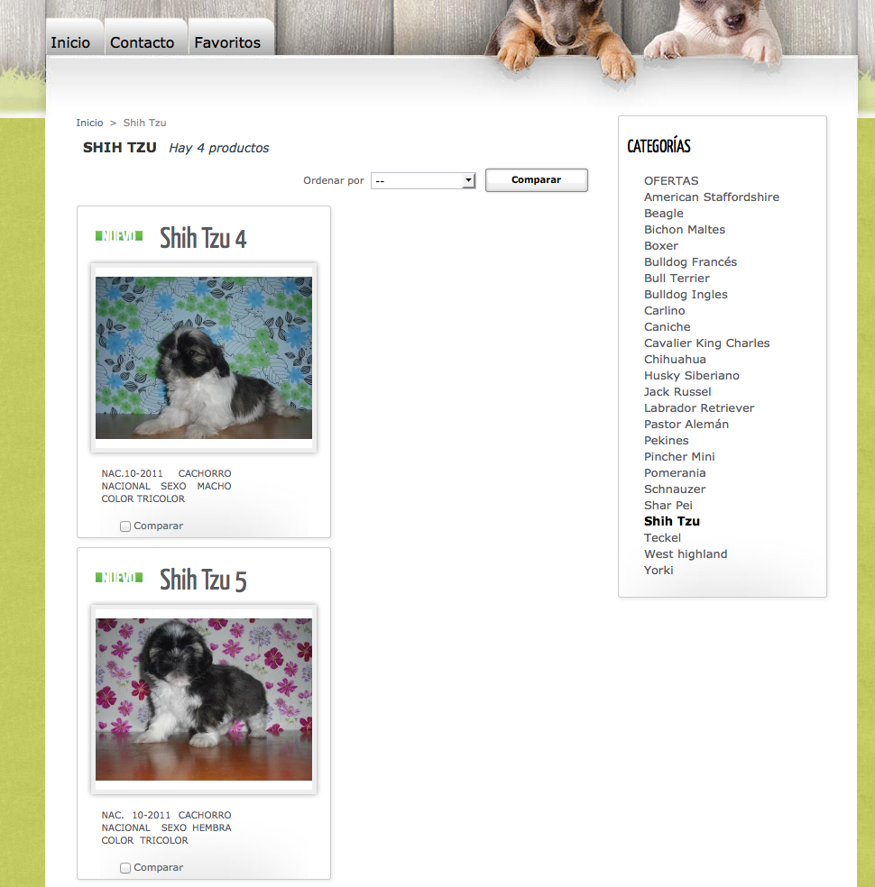

jbelda Posted December 5, 2011 Share Posted December 5, 2011 Hola a todos¡ Siguiendo un poco con el hilo de este tema me gustaria que me ayudaseis a configurar una plantilla, pero en vez de tres columnas con dos columnas de productos, los estilos mas o menos con la ayuda de este tema he podido realizar los cambios en el fichero product_list.css y todo ok. Pero ahora surge otro problema el template tenia una columna en la que se colocaba 1 producto por fila. Com puedo poder 2 por columna. He intentado modificar el archivo class.pagination.php no he tenido resultados... como puedo hacerlo? Gracias y saludos. PD: Adjunto imagen Link to comment Share on other sites More sharing options...
