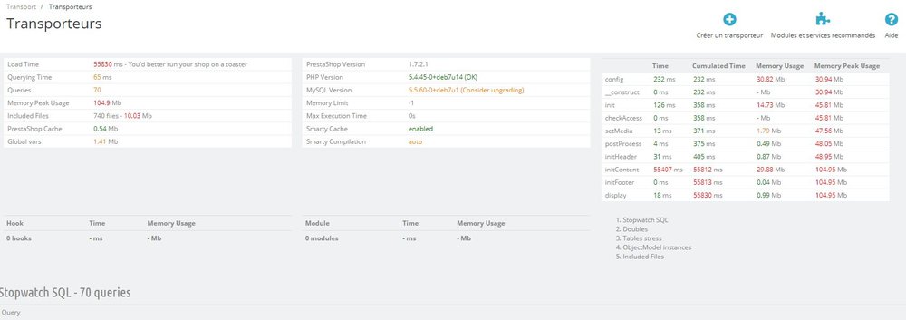

iwit Posted October 25, 2018 Share Posted October 25, 2018 Bonjour à tous, Je rencontre un soucis assez étrange que j'ai du malà cerner/comprendre concernant le chargement d'une seule page sur le back Office d'un Prestashop en 1.7.2.1 La page met environ systématiquement entre 50 et 60 secondes pour se charger (7 transporteurs dont 3 désactivés). Quand j'édite un transporteur (qui a une grille assez complexe et grande (éclatée par départements français et tranches de poids), la page se charge très rapidement, et lors de l'enregistrement, en revenant sur la page de listing des transporteurs, rebelote pour une minute de chargement de page. Je joins en copie des captures du mode debug/profiling indiquant l'élément qui créé ce blocage (initContent) et le haut du tableau des requêtes de la page qui semble ne pas être la cause du ce délai de chargement... Du coup je ne sais pas ou chercher... Merci à ceux d'entre vous qui auront une piste ou solution à m'indiquer! Cyril Link to comment Share on other sites More sharing options...
