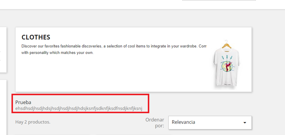

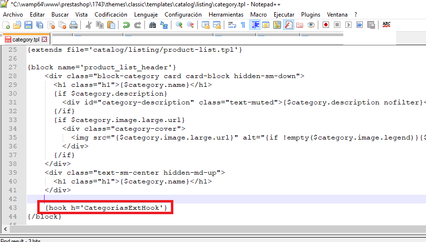

nadie Posted October 26, 2018 Share Posted October 26, 2018 (edited) hace 6 horas, ar23 dijo: /PrestaShop/themes/theme1/templates/catalog/_partials/products.tpl y /PrestaShop/themes/theme1/templates/catalog/listing/product-list.tpl He editado, por ejemplo => \themes\plantilla\templates\catalog\listing\category.tpl He añadido el nuevo hook que te dice el modulo que tienes que añadir en el tpl => {hook h='CategoriasExtHook'} y muestra el valor configurado para la categoría que he añadido contenido en el campo nuevo en el panel. Adjunto pantallazo 01 Adjunto pantallazo 02 Evidentemente, despues de modificar el TPL, he pulsado el boton de borrar caché de la pestaña parametros avanzados => rendimiento https://victor-rodenas.com/borrar-la-cache-en-prestashop/ ¿Eso no te funciona a ti? Edited October 26, 2018 by nadie (see edit history) Link to comment Share on other sites More sharing options...
ar23 Posted October 26, 2018 Author Share Posted October 26, 2018 (edited) hace 18 minutos, nadie dijo: He editado, por ejemplo => \themes\plantilla\templates\catalog\listing\category.tpl He añadido => {hook h='CategoriasExtHook'} Y muestra el valor configurado parar esa categoría Adjunto pantallazo Adjunto pantallazo Evidentemente, despues de modificar el TPL, he pulsado el boton de borrar caché de la pestaña parametros avanzados => rendimiento https://victor-rodenas.com/borrar-la-cache-en-prestashop/ ¿Eso no te funciona a ti? Ahora SÍ Lo ponia debajo {/block} y me saltaba la pagina en blanco. Y lo ultimo que me falta es situarlo en el displayLeftColumn Esto sería interesante porque de cara al SEO aumenta mucho. @nadie esto ya es tocar .css verdad? Porque agregar el modulo al hook no deja Edited October 26, 2018 by ar23 (see edit history) Link to comment Share on other sites More sharing options...
