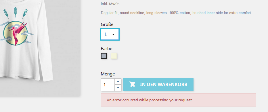

JBW Posted October 26, 2018 Share Posted October 26, 2018 Habs jetzt mal im Demoshop ausprobiert. Solange man sich in den Eigenschaften von oben nach unten durchklickt funktioniert das mit der Einschränkung ja. Aber sobald man dann eine Eigenschaft mit ungültiger Kombination (also praktisch) rückwärts wählt erhalte ich eine Fehlermeldung wie von Shad86 vorhergesehen. Sehr unschön dass Ganze, da ich ein Produkt mit sehr vielen verschiedenen Eigenschaften habe die aber nicht alle zueinander kompatibel sind. Fürchte hier werde ich mir eine Lösung einfallen lassen müssen - hoffe es ist als Modul realisierbar. Oder hat das schob mal jemand auf clevere Art gelöst? Link to comment Share on other sites More sharing options...
