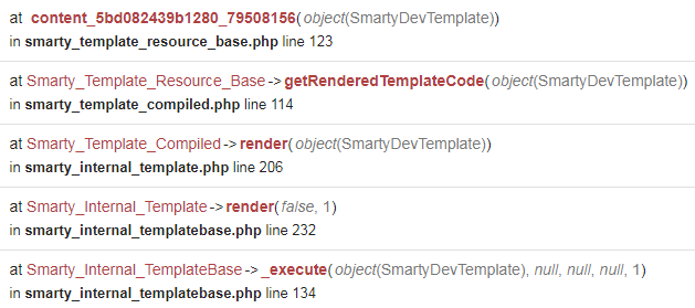

Adrian Posted October 25, 2018 Share Posted October 25, 2018 Buenos días, Tengo un problema en mi web y es que cuando añado un producto al carrito no se añade. El botón no hace nada. Pero curiosamente, al hacer F5 y actualizar la página si que se ven los productos en el carro. He instalado 2 prestashop nuevos, limpios y con la plantilla por defecto y aún así no funciona. Es esto un problema de la versión 1.7.4.2 de Prestashop? O hay algún modulo que venga por defecto que haga conflicto? Gracias Link to comment Share on other sites More sharing options...
Rolige Posted October 25, 2018 Share Posted October 25, 2018 Hola: Debes tener algun error en las peticiones ajax. Activa el modo debug del Prestashop e inspecciona en la consola del navegador las peticiones ajax que se ejecutan al añadir productos al carrito. En la respuesta de estas peticiones deberas encontrar mas detalles sobre el problema. Saludos Link to comment Share on other sites More sharing options...
Adrian Posted October 25, 2018 Author Share Posted October 25, 2018 Hola. Al activar el modo debug me sale lo siguiente. No se que puede ser ya que me extraña mucho que hayan errores con una cuenta limpia. He contactado con mi proveedor y dicen que es posible que el error sea causado por algo del PHP pero no tengo ni idea. Link to comment Share on other sites More sharing options...
