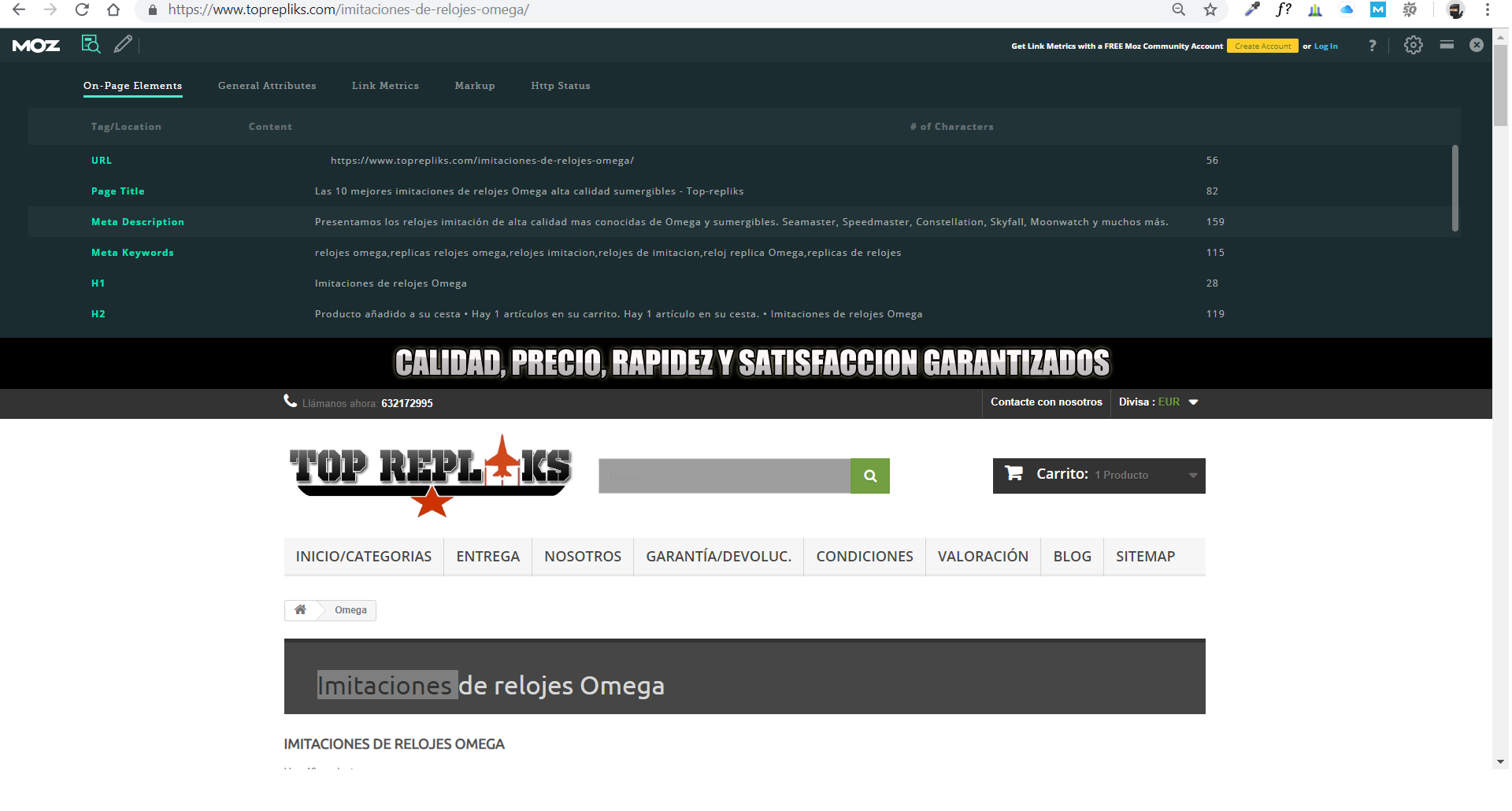

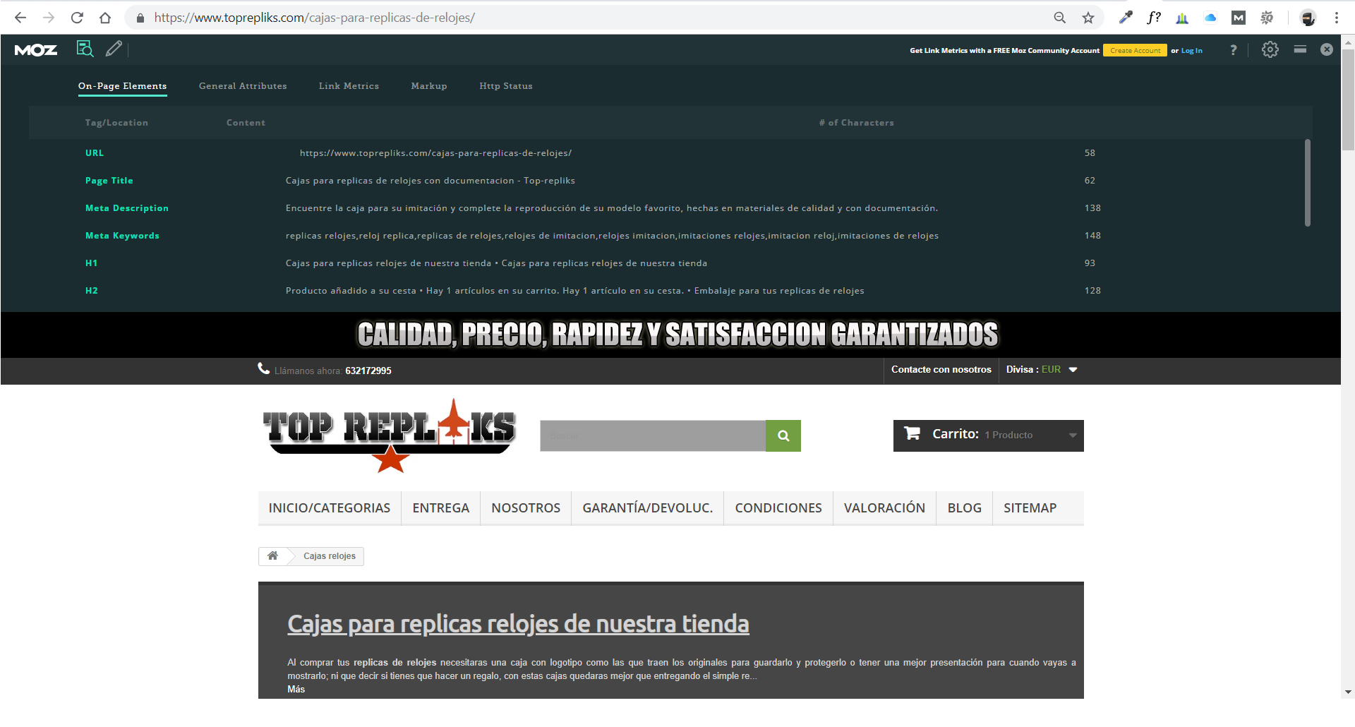

Mr. U Posted October 25, 2018 Author Share Posted October 25, 2018 13 hours ago, gusman126 said: Por el SEO no es de gran importancia El problema lo tienes porque has añadido un h1 en la descripción de la categoria, cambia a H2 Si quieres tener eso como H1, arriesgado si no lo tienes en todas las categorias, puedes editar /themes/default-bootstrap/category.tpl y cambiar h1 por h2 He hecho algunos cambios antes en ficheros de la plantilla para poder poner el titulo H1 personalizado y que no aparezca en el listado de las categorias, ya que estéticamente no queda bien y el desplegable quedaría aun peor... de ahi que me extrañe la duplicidad de H1 que por ejemplo con MOZ no me aparece en esta otra categoria https://www.toprepliks.com/imitaciones-de-relojes-omega/ Te adjunto dos imagenes con el MOZ abierto... Link to comment Share on other sites More sharing options...
Mr. U Posted November 4, 2018 Author Share Posted November 4, 2018 (edited) On 25/10/2018 at 10:19 AM, gusman126 said: Por el SEO no es de gran importancia El problema lo tienes porque has añadido un h1 en la descripción de la categoria, cambia a H2 Si quieres tener eso como H1, arriesgado si no lo tienes en todas las categorias, puedes editar /themes/default-bootstrap/category.tpl y cambiar h1 por h2 Gracias por las indicaciones He modificado el archivo category.tpl del tema que tengo, que es el defecto de prestashop pero renombrado para que en las actualizaciones no se me borren los cambios efectuados y segun el MOZ me sigue apareciendo como duplicado el titulo. Es muy curioso como algunos titulos me aparecen duplicados y otros no... Saludos PD: también cuando cambio el H1 a H2 me aparece duplicado el H2 que anteriormente estaba duplicado en H1 Edited November 4, 2018 by repliKs (see edit history) Link to comment Share on other sites More sharing options...

Mr. U Posted November 8, 2018 Author Share Posted November 8, 2018 Bueno añado un nuevo descubrimiento, en las categorias con H1 y texto debajo me aparece en MOZ como H1 duplicado de la siguiente manera "texto H1 · texto H1" - numero de caracteres duplicado. He probado a añadir texto en otras categorias donde tengo el H1 puesto y nuevamente me aparece el H1 duplicado, en cambio si cambiamos la posicion de H1 poniendolo despues del texto me aparece correctamente en la herramienta de SEO. Link to comment Share on other sites More sharing options...
