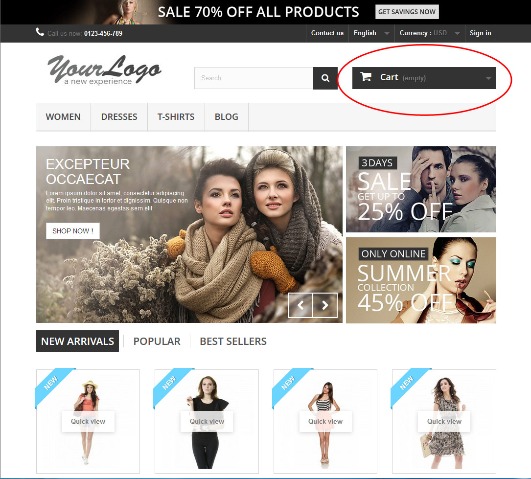

Καλημέρα,
ήθελα να ρωτήσω αν γνωρίζει κάποιος,
εάν γίνεται να βάλω ένα banner στην θέση που εξ ορισμού βρίσκεται το καλάθι αγορών στην αρχική σελίδα (έκδοση 1.6).
Δηλαδή να φύγει εντελώς το "module" του καλαθιού και να μπει στην θέση του ένα μικρο banner...
Ευχαριστώ!
Γίνεται και είναι σχετικά εύκολο, αλλά χρειάζεται λίγη γνώση css και html.
Για να βγάλεις το cart από αυτή τη θέση, απλά πας στο Modules and Services -> Positions και στο displayTop θα βρεις το Cart Block, στο οποίο πατώντας το βελάκι δίπλα από το κουμπί Edit θα εμφανίσεις και θα επιλέξεις Unhook. Αυτό θα εξαφανίσει το cart από τη σελίδα σου.
Για να βάλεις το banner που θες, εδώ δυσκολεύουν λίγο τα πράγματα... Θα πρέπει να εγκαταστήσεις ένα module το οποίο θα εμφανίζει HTML περιεχόμενο και θα υποστηρίζει να εμφανίζει τέτοιο περιεχόμενο στο hook displayTop. Ένα τέτοιο module είναι π.χ. το HTML Box.
Στις ρυθμίσεις επιλέγεις να εμφανίζεται στο top και στο περιεχόμενο εισάγεις την εικόνα που θες από το αντίστοιχο κουμπί στον editor. Αν πατήσεις save, θα δεις να εμφανίζεται η εικόνα σου αλλά δεν θα είναι εκεί που θες λογικα.
Το πρώτο βήμα είναι να πας πάλι στα Positions στο hook displayTop, εκεί που έσβησες το cart και να μετακινήσεις το καινούργιο module που εγκατέστησες, ακριβώς πάνω από το Top horizontal menu (εκεί που ήταν και το cart).
Το δεύτερο βήμα είναι να πας πάλι στις ρυθμίσεις του HTMLBox και στον editor να πατήσεις το κουμπί "</>". Αυτό θα ανοίξει ένα καινούργιο παράθυρο με τον κώδικα του περιεχομένου σου. Εκεί θα δεις κάτι του στυλ:
<img src="http://../demo.png" alt="" width="..." height="..." />
Ένας τρόπος λοιπόν, είναι να περικλείσεις αυτόν τον κώδικα με ένα div, το οποίο θα μοιάζει όπως ήταν το cart πριν, π.χ.
<div class="col-sm-4" style="padding-top: 50px;"><img src="http://.../demo.png" alt="" width="..." height="..." /></div>
Πατώντας OK και μετά Save λογικά θα δεις κάτι παρόμοιο με αυτό που θέλεις.
Φυσικά ίσως χρειαστούν παραπάνω ρυθμίσεις για να φτάσεις στο επιθυμητό αποτέλεσμα.
