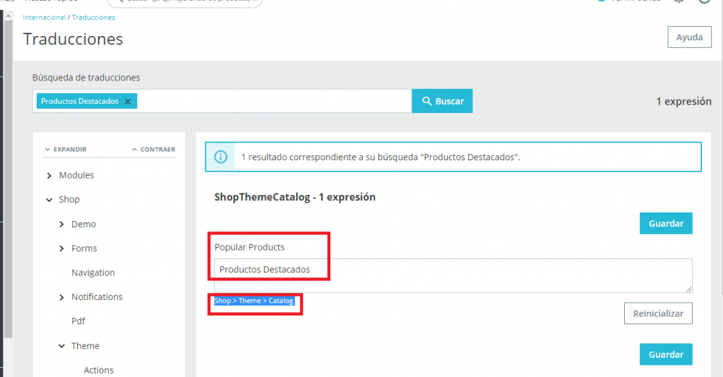

Te adjunto una captura, para ver si lo estas cambiando en la misma zona de "traducciones" o en otra.
Fíjate que en la captura, señalo => Shop > Theme > Catalog
Adjunto captura

Millones de gracias estimado. Ahora pude realizar el cambio que necesitaba :)
