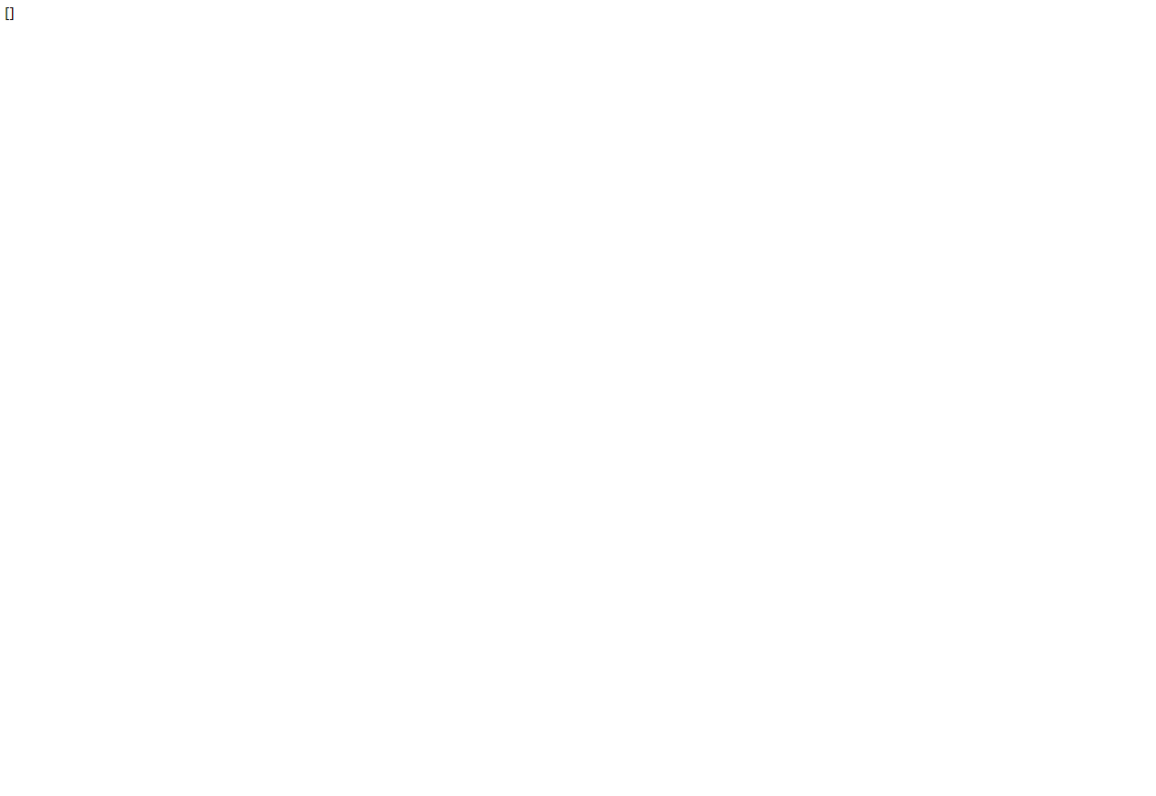

Un souci est apparu dans le back office aujourd'hui (hier soir tout fonctionnait et rien n'a été modifié depuis). Aucun souci coté front office!
En changeant le statut d'une commande, une page blanche apparait avec deux crochets (ci joint un screen) aucune erreur n'apparait en mode debug, ni dans la console de google chrome. Je reste donc dans le flou car je ne sais pas d'où ça vient du tout. Cependant, l'update du statut se fait bien et le statut de commande est bien mis à jour!
De plus, après avoir parcouru un peu le forum sur les problèmes de page blanche, celà pourrait provenir d'un module qui est "hooké" au hook actionorderstatusupdate. Hors à cet emplacement je n'ai qu'un module attaché que j'ai détaché pour voir si ça venait de lui mais la page blanche apparait toujours donc il n'est pas en cause. Mais, il est indiqué sur le coté qu'il y a 2 modules à ce hook hors je n'en vois qu'un et le seul module attaché à ce hook a comme position 2 alors qu'il est seul. Le problème pourrait il venir de là, un module qui s'est mal "déhooké"?! Mais si c'est ça comment savoir lequel et comment détaché ce module invisible?!

Je reviens juste pour dire que j'ai trouvé la solution seul ^^
C'était sur l'autre Hook celui de retour après l'update de statut actionorderstatuspostupdate qu'il y avait un module défaillant
En détachant tout les modules de ce hook et en les rattachant un par un j'ai pu trouver le coupable!
Trustpilot je ne sais pas pourquoi du jour au lendemain ce module s'est mis à buguer mais en le detachant du Hook il n'y a plus le problème de page blanche.
