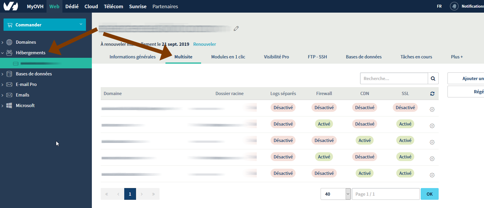

magicbel Posted October 18, 2018 Share Posted October 18, 2018 (edited) Bonjour, Pour les domaines (et donc je suppose pour les sous-domaines) Dans votre hébergement mutualisé d'ovh, allez dans votre interface admin et sélectionnez votre hébergement. Dedans, vous aller voir un onglet "MultiSite". Il faut y ajouter le nom de domaine 'nouveau.monsite.com' et dans la colonne suivante (dossier racine) le répertoire où il se trouve 'ww2' De mémoire c'est ça EDIT: Lisez attentivement la doc, il est justement expliqué comment lier son sous-domaine a un répertoire : https://docs.ovh.com/fr/hosting/multisites-configurer-un-multisite-sur-mon-hebergement-web/ Edited October 18, 2018 by magicbel (see edit history) Link to comment Share on other sites More sharing options...
CarlaSdn Posted October 19, 2018 Author Share Posted October 19, 2018 Merci pour ta réponse ! J'ai déjà ajouté le nom de domaine associé au répertoire... et la page affichée est tjs Index Of/ avec tous les fichiers du site cliquables. Link to comment Share on other sites More sharing options...
