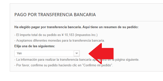

juanrojas Posted October 18, 2018 Share Posted October 18, 2018 (edited) Hola como puedo hacer para eliminar el paso intermedio del modulo de transferencia bancaria? https://www.screencast.com/t/J3TJW4nM en prestashop 1.6 gracias Edited October 18, 2018 by nadie Moderación del foro edita el título del tema para ser más descriptivo (see edit history) Link to comment Share on other sites More sharing options...

nadie Posted October 18, 2018 Share Posted October 18, 2018 (edited) hace 5 horas, juanrojas dijo: y donde pones ese codigo? Por lo que dices usas Prestashop 1.6 Mira ver en el fichero => modules/bankwire/views/templates/hook/payment.tpl Dentro tienes el bloque se muestra en el listado de metodos de pago, y si te fijas el enlace => a href="{$link->getModuleLink('bankwire', 'payment')|escape:'html'}" title="{l s='Pay by bank wire' mod='bankwire'}"> Apunta a => href="{$link->getModuleLink('bankwire', 'payment')|escape:'html'}" y si quieres enviarlo debería apuntar a href="{$link->getModuleLink('validation', 'payment')|escape:'html'}" Mira ver si se lo traga. De todos modos ten en cuenta que cuando se muestra el resumen del pedido (modules/bankwire/views/templates/front/payment_execution.tpl envia el dato de la moneda en la que quieres pagar por transferencia bancaria por eso usa un form con un select, y si te interesa que el cliente pueda seleccionar la moneda en la que quiere hacer la transferencia (el desplegable que aparece en el resumen de la transferencia para poder elegir si la transferencia la vas hacer en euros, en dolares o en lo que sea), tendrás que tocar más cosas y enviar el dato por ese dato por un form, además de alguna cosilla extra que posible tengas que tocar. Me refiero a esto => Saludos, PD: Los ficheros que te he dicho, mira ver si ya se encuentra sobrescritos en tu plantilla, si se encuentran modifica los de tu plantilla, sino, crea un override de ellos en tu plantilla. Suerte. Edited October 18, 2018 by nadie (see edit history) Link to comment Share on other sites More sharing options...
juanrojas Posted October 22, 2018 Author Share Posted October 22, 2018 bueno, comento que la verdad no fui capaz, asi que he pagado a un desarrollador para que lo haga (60 euros) y ha quedado bien. y comento adicional que esto lo hice porque aparentemente legalmente tiene que ser así, de echo en prestashop 1.7 funciona asi. asi que no se porque prestashop 1.6 no hace esta modificación. (bueno es todo un enigma) Link to comment Share on other sites More sharing options...
