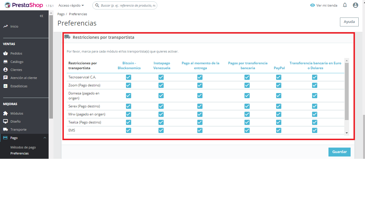

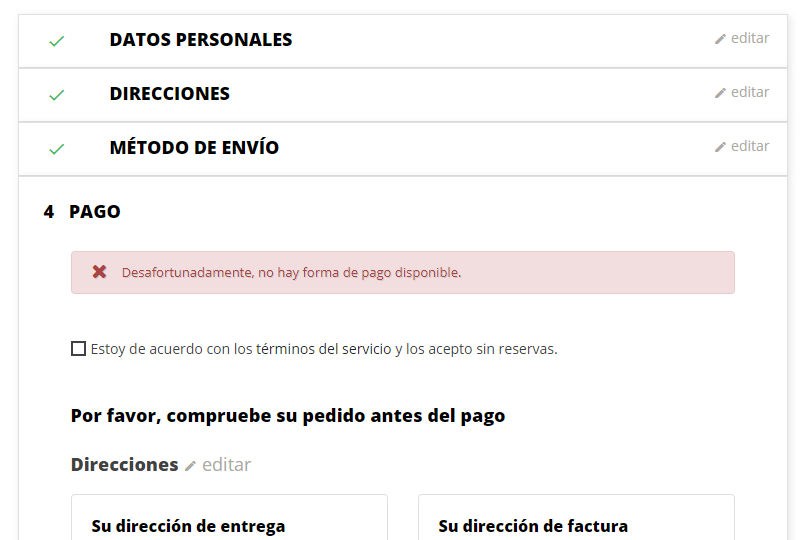

MKG20 Posted October 17, 2018 Share Posted October 17, 2018 Buenas tardes, Actualmente en mi tienda tengo activados 3 métodos de pago en Pagos / Métodos de pago (Paypal, Readsys y transferencia bancaria) Pero a la hora de hacer un pedido me aparece un mensaje que no existe ningún método de pago He comprobado y los transportistas se encuentran bien configurados, las preferencias del pago también. Actualmente tengo el módulo activado de One Page Checkout, lo he desactivado para comprobar si el fallo venía de ahí y tampoco me aparecen los métodos de pago. ¿Alguien puede saber a que se debe? Muchas gracias Link to comment Share on other sites More sharing options...

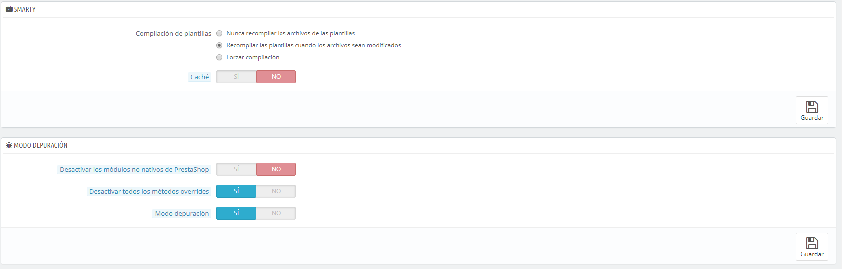

nadie Posted October 17, 2018 Share Posted October 17, 2018 (edited) Entiendo por lo que dices, que en la pestaña Pago => Preferencias (En 1.6 Módulos => Pago), ¿has revisado las restricciones o ¿no? Adjunto Captura Si lo tienes configurado según tus necesidades y no te muestra los métodos de pago, es posible que sea debido a algún override de algún módulo que tengas activo. Si proviene de algún override, puedes hacer la prueba fácilmente, te vas a la pestaña Parámetros Avanzados => Rendimiento, señalas =>Desactivar todos los métodos overrides => Sí (cuando hagas la comprobación, vuelve a dejarlo en NO, ya que es solo para la prueba), comprueba el proceso de pago, si te aparecen ahora los métodos de pago, es por algún override proveniente de algún módulo que tengas instalado, por lo tanto tendrás que ojear el override que tienes /override/ y de que módulo viene, si es del One Page Checkout que dices que tienes (y que lo que has desinstalado, si esta desinstalado no deberia afectar...) o de otro módulo. Una vez que sepas cuál es el override, es cuestión de ver si te falta tocar alguna configuración en el módulo, o existe un fallo. Edito y actualizo mensaje: ¿Tienes el modo depuración activado o desactivado en la pestaña Parámetros Avanzados => Rendimiento? Edited October 18, 2018 by nadie (see edit history) Link to comment Share on other sites More sharing options...
MKG20 Posted October 18, 2018 Author Share Posted October 18, 2018 Buenos días, muchas gracias por responder. En Pago => Preferencia he revisado las restricciones El modo de depuración lo tengo activado. Voy a comprobar lo que me comentas de overrides. Muchas gracias Link to comment Share on other sites More sharing options...
MKG20 Posted October 18, 2018 Author Share Posted October 18, 2018 Acabo de hacer la comprobación con los overrides desactivados Y me sigue ocurriendo el mismo error (Desafortunadamente, no hay forma de pago disponible): Link to comment Share on other sites More sharing options...
MKG20 Posted October 18, 2018 Author Share Posted October 18, 2018 Al preguntarme si tengo activado o no el modo depuración he ido a comprobar a desactivarlo y me da un error 500 al desactivarlo. Link to comment Share on other sites More sharing options...
Sergio Ruiz Posted October 18, 2018 Share Posted October 18, 2018 1 hour ago, MKG20 said: Al preguntarme si tengo activado o no el modo depuración he ido a comprobar a desactivarlo y me da un error 500 al desactivarlo. Me cuelo por este post. Pues quizás el problema lo tienes, lo tienes por ese lado. Normalmente debe estar desactivado. Si lo tienes desactivado y da error 500, y si lo tienes activado y no da error 500, es raro (revisa en el server el log de errores a ver que pasa). ¿Qué versión exacta de Prestashop 1.7 usas? Link to comment Share on other sites More sharing options...

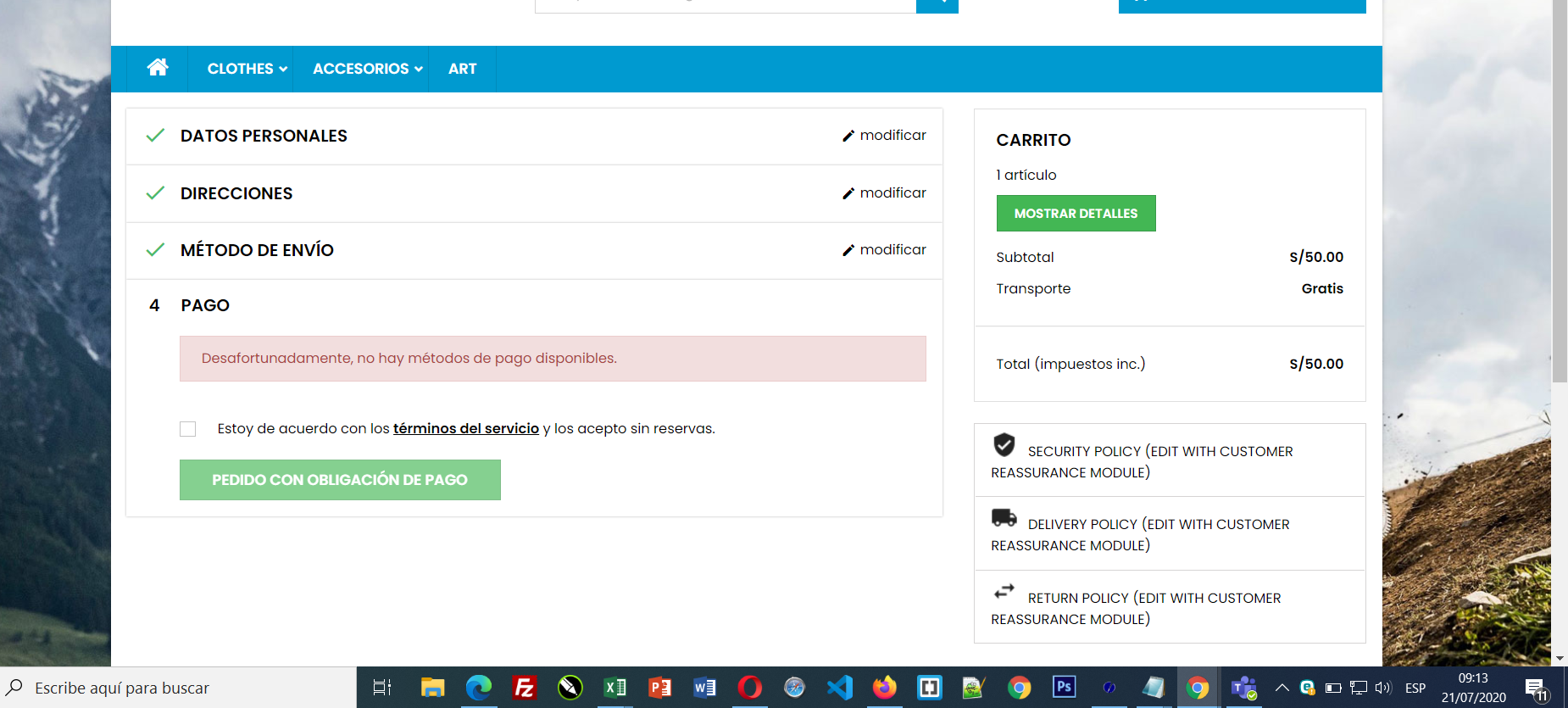

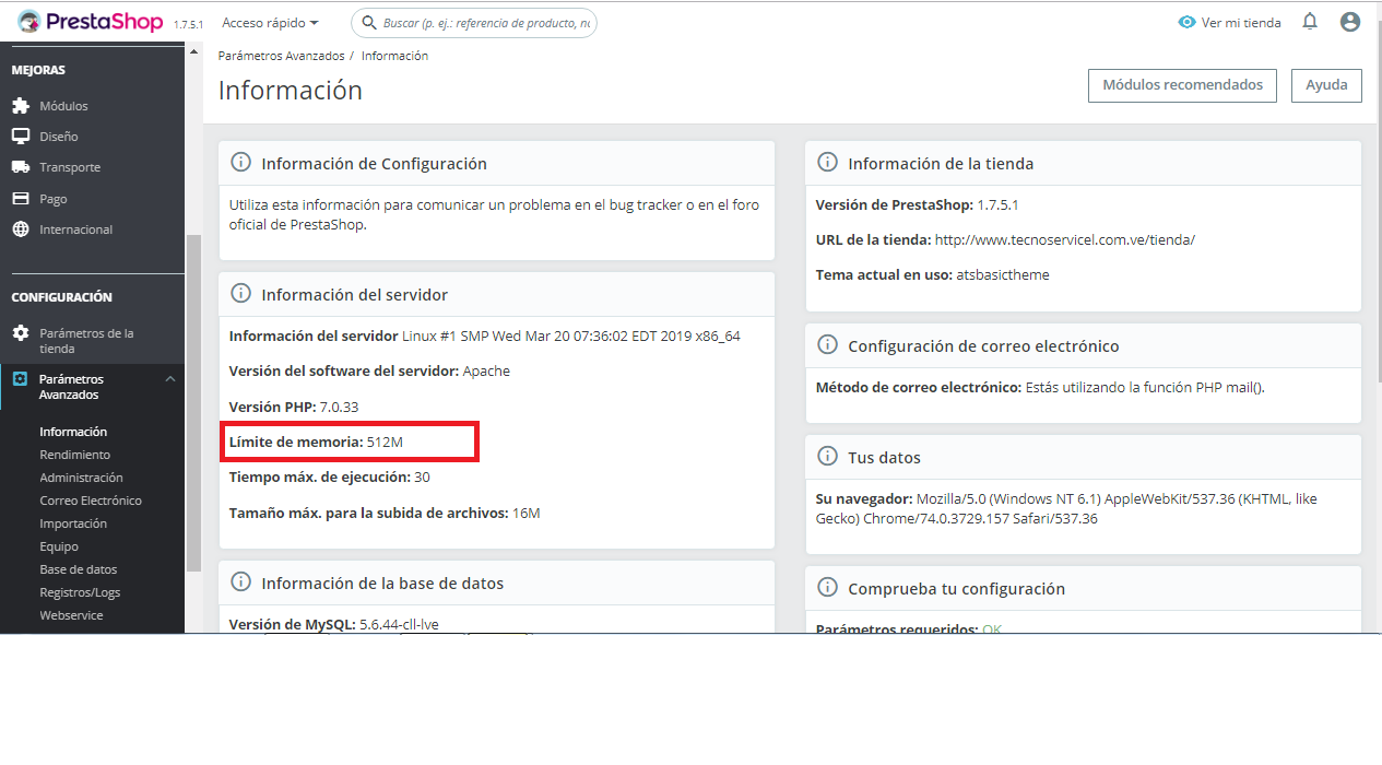

tecnoservicel Posted May 22, 2019 Share Posted May 22, 2019 Hola me remito a este comentario que tuve el mismo problema y pude solucionar, el problema era que en preferencias de moneda cuando activas cualquier casilla se te destildan todos los transportistas y por ende no te aparece ningun metodo de pago habilitado, lo grave es que los tildas y cuando le das guardar te dice que se actualizo correctamente pero bingo te vuelve aparecer las restricciones por transportista sin tildar, un deja vu pues jaja, active la depuracion y me decia que el problema era de memoria que el limite era de 132m (esto lo puedes ver en informacion de la tienda) y estaba tratando de escribir 410m asi que me fui al servidor modifica a 512m y pude solucionar, te dejo los capture. espero te ayude y te sirva, por cierto tengo prestashop 1.7.5.1 Link to comment Share on other sites More sharing options...

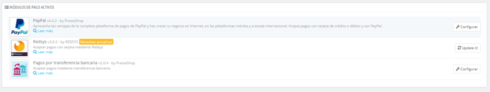

Javierlpz Posted July 14, 2019 Share Posted July 14, 2019 Hola, Me ha salido este mismo error en mi tienda de prestashop 1.7.5.1. Tengo instalados 4 métodos de pago (por transerencia, Paypal, redsys con tarjeta y redsys bizum), y en mi caso lo dan los módulos oficiales de Redsys (pago con tarjeta y pago Bizum). Al desactivarlos el error desaparece y aparecen los otros métodos de pago que tenía configurados (transerencia y Paypal), que funcionan correctamente. El módulo Redsys para tarjeta es versión 3.0.4 y salen los siguientes errores al configurarlo en el backoffice: Notice en línea 349 en archivo /usr/home/menudapercha.com/web/modules/redsysoficial/redsysoficial.php [8] Undefined property: Redsysoficial::$post_errors Notice en línea 229 en archivo /usr/home/menudapercha.com/web/modules/redsysoficial/redsysoficial.php [8] Undefined property: Redsysoficial::$html Notice en línea 356 en archivo /usr/home/menudapercha.com/web/modules/redsysoficial/redsysoficial.php [8] Undefined property: Redsysoficial::$html El módulo Redsys Bizum es versión 3.0.4 y salen los siguientes errores al configurarlo en el backoffice: Notice en línea 351 en archivo /usr/home/menudapercha.com/web/modules/bizum/bizum.php [8] Undefined property: Bizum::$_html Un saludo Link to comment Share on other sites More sharing options...
emon1077 Posted December 12, 2019 Share Posted December 12, 2019 Hola Javierlpz, ¿lo solucionaste? yo estoy igual que estabas tú Gracias Link to comment Share on other sites More sharing options...
Javierlpz Posted December 12, 2019 Share Posted December 12, 2019 Hola emon1077, El módulo de redsys para pagos Bizum ahora es de pago como cualquier otro tpv. Ese lo desinstalé, y el de Redsys normal estoy con la versión 3.0.4. Primero intenta un borrado de caché automático desde tu backoffice en Parámetros avanzados/ Rendimiento, pulsando el botón de arriba a la dercha "borrar la caché". Si no te funciona esto prueba a hacer un borrado del contenido del directorio /web/var/cache (deberás entrar por ftp a los archivos de tu servidor). En la carpeta "cache" estarán las carpetas "dev" y "prod" (Prestashop 1.7.5.1). Borrar el contenido de esas dos carpetas (sería un borrado manual de caché). Si quieres tener el pago Bizum disponible puedes echar un vistazo a este post. Espero que te funcione a ti también la solución, si no es así por aquí estamos... Un saludo Link to comment Share on other sites More sharing options...

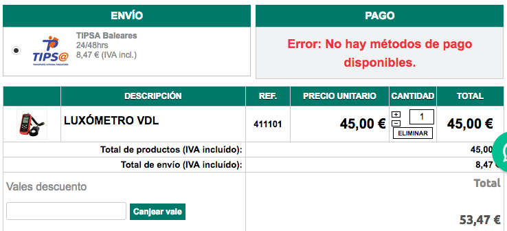

Toneig Posted February 5, 2020 Share Posted February 5, 2020 Hola, estaba buscando una solución a un problema que tengo y que no se donde está el error, se trata de que si te registras con una dirección de Mallorca (Islas baleares)al comprar no sale ningún método de pago, utilizo el modulo 1_step_chekout, pero si lo desactivo, también me da el mismo error, he probado a desactivar todos los métodos overrides y ahí si se muestran los métodos de pago, pero claro, no se puede dejar así supongo. El tema es que no se como poder solucionarlo. Gracias Link to comment Share on other sites More sharing options...
ferran.herrero Posted April 8, 2020 Share Posted April 8, 2020 On 2/5/2020 at 3:17 PM, Toneig said: Hola, estaba buscando una solución a un problema que tengo y que no se donde está el error, se trata de que si te registras con una dirección de Mallorca (Islas baleares)al comprar no sale ningún método de pago, utilizo el modulo 1_step_chekout, pero si lo desactivo, también me da el mismo error, he probado a desactivar todos los métodos overrides y ahí si se muestran los métodos de pago, pero claro, no se puede dejar así supongo. El tema es que no se como poder solucionarlo. Gracias Buenos días, supongo que tu tienes una restricción por transportista, puedes revisar en pago->preferencias y abajo del todo comprobar que métodos de pago tienes y para qué transportistas. Tienes que tener un transportista cuya zona llegue a las islas baleares para que se muestre el pago allí. Es una forma de proteger una venta si no hay un transportista disponible para esa zona. A mi lo que me pasa es, que pese a tener transportistas en todas las zonas de España, tener todo disponible y activado y los módulos de paypal y redsys correctamente configurados, ni si quiera con el modo depuración me muestra error, simplemente me dice que no tengo ningún método disponible. No entiendo qué está ocurriendo en mi tienda... Espero que te sirva el consejo que te he dado y puedas solucionar tu problema. Link to comment Share on other sites More sharing options...
cespues Posted April 27, 2020 Share Posted April 27, 2020 Cuidado en Ps 1.7, aún teniendo las formas de pago y transportistas bien configurados, es posible que no se te muestren las formas de pago. En mi caso, usaba 2 transportistas con el mismo nombre "Envios a Europa" por ejemplo, pero uno hacía envíos a España, y el otro no. Por otro lado, en las preferencias de pago, abajo de todo, cuando se asocian transportistas a formas de pago, sólamente se listaba 1 de ellos, es decir, al llamarse igual sólo me mostraba 1 de ellos (debe haber un bug que recupera los transportistas por nombre en lugar de por ID). Eso debe producir una ambigüedad, donde por un lado te permite seleccionar transportista, pero por otro lado no tiene forma de pago asociada. Solución: cambié el nombre de 1 de los transportistas, y eliminé caché de Prestashop, pero también fue necesario eliminar la caché del framework (Symfony), esta caché se encuentra en el equivalente a /public_html/var/cache/, donde encontrará las carpetas /dev y /prod. Elimina el contenido de ambas carpetas y refresca tu página matando la caché (usa incógnito si quieres asegurarte). En la configuración de Pagos>Preferencias> Restricciones por transportista deberían salir TODOS tus transportistas para asociarles las formas de pago deseadas. Con eso se me ha solucionado el problema. Saludos. Link to comment Share on other sites More sharing options...
Nacho Posted May 13, 2020 Share Posted May 13, 2020 En 27/4/2020 a las 1:33 PM, cespues dijo: Cuidado en Ps 1.7, aún teniendo las formas de pago y transportistas bien configurados, es posible que no se te muestren las formas de pago. En mi caso, usaba 2 transportistas con el mismo nombre "Envios a Europa" por ejemplo, pero uno hacía envíos a España, y el otro no. Por otro lado, en las preferencias de pago, abajo de todo, cuando se asocian transportistas a formas de pago, sólamente se listaba 1 de ellos, es decir, al llamarse igual sólo me mostraba 1 de ellos (debe haber un bug que recupera los transportistas por nombre en lugar de por ID). Eso debe producir una ambigüedad, donde por un lado te permite seleccionar transportista, pero por otro lado no tiene forma de pago asociada. Solución: cambié el nombre de 1 de los transportistas, y eliminé caché de Prestashop, pero también fue necesario eliminar la caché del framework (Symfony), esta caché se encuentra en el equivalente a /public_html/var/cache/, donde encontrará las carpetas /dev y /prod. Elimina el contenido de ambas carpetas y refresca tu página matando la caché (usa incógnito si quieres asegurarte). En la configuración de Pagos>Preferencias> Restricciones por transportista deberían salir TODOS tus transportistas para asociarles las formas de pago deseadas. Con eso se me ha solucionado el problema. Saludos. Buenas noches, yo lo he resuelto siguiendo tus instrucciones Cespues, tenía el mismo problema. Mil gracias. Tengo otro problema a ver si alguien sabe como solucionarlo, una de las webs que estoy haciendo está toda en inglés y solo en inglés, en Frontoffice en el módulo de pago la única frase que sigue apareciendo en español es "pago con tarjeta" y no encuentro donde cambiarlo, alguien lo sabe? Muchas gracias. Link to comment Share on other sites More sharing options...

fre1972 Posted May 21, 2020 Share Posted May 21, 2020 On 2/5/2020 at 3:17 PM, Toneig said: Hola, estaba buscando una solución a un problema que tengo y que no se donde está el error, se trata de que si te registras con una dirección de Mallorca (Islas baleares)al comprar no sale ningún método de pago, utilizo el modulo 1_step_chekout, pero si lo desactivo, también me da el mismo error, he probado a desactivar todos los métodos overrides y ahí si se muestran los métodos de pago, pero claro, no se puede dejar así supongo. El tema es que no se como poder solucionarlo. Gracias A mi se me ha quitado reinicializando los módulos configurar-reinicializar Link to comment Share on other sites More sharing options...

Canet Posted October 12, 2020 Share Posted October 12, 2020 Hola buenos días, Yo lo he resuelto desactivando el pago por 1 click de redsys. Por si le sirve a alguién. Link to comment Share on other sites More sharing options...
Canet Posted October 12, 2020 Share Posted October 12, 2020 Hola de nuevo la solución fue provisional redsys tenía que actualizar el fallo. Lo actualicé y ya tengo el pago un click activo. Link to comment Share on other sites More sharing options...
