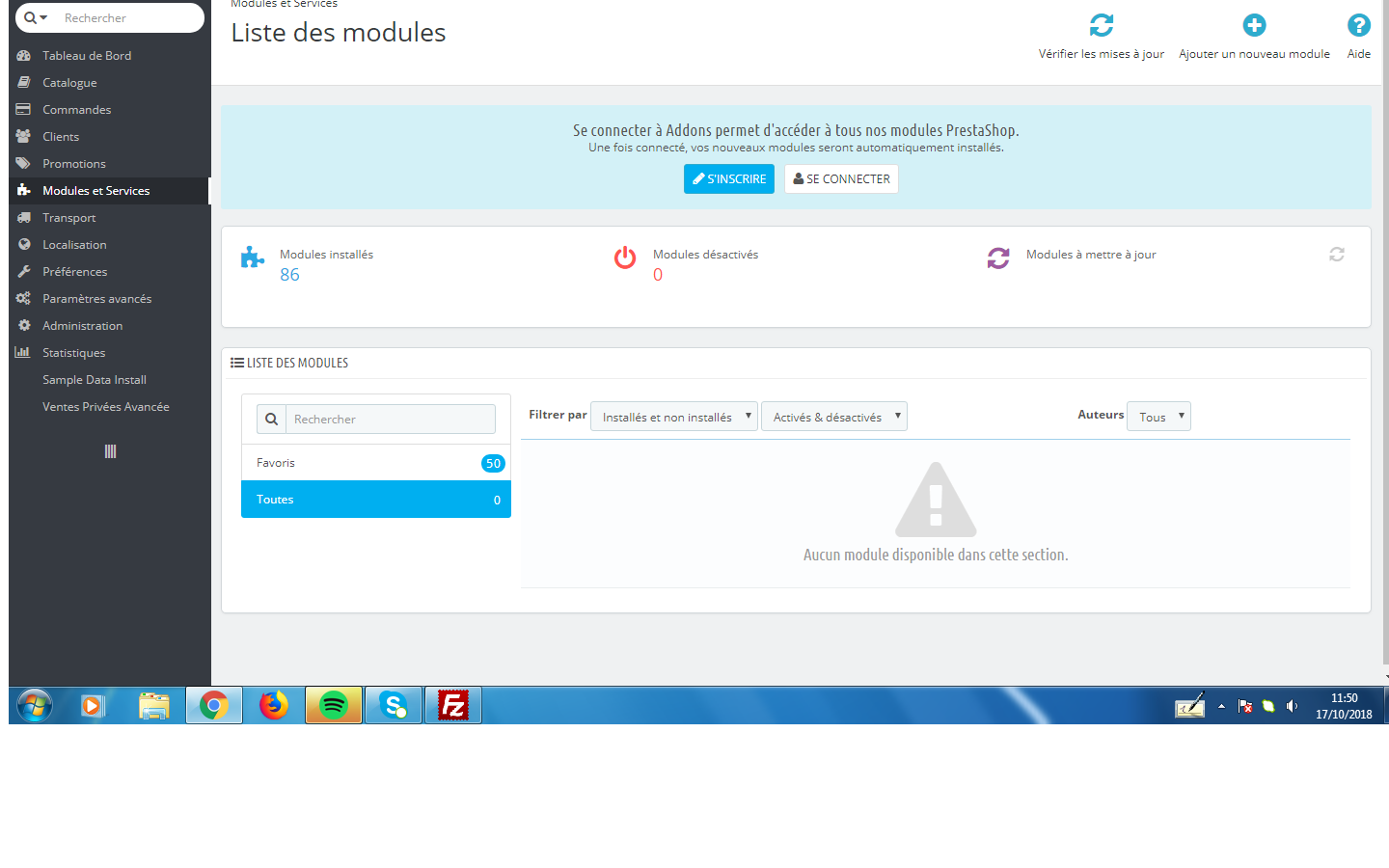

1200482_1508439112 Posted October 17, 2018 Author Share Posted October 17, 2018 coeos.pro merci beaucoup pour ta réponse j'ai effectué cette étape - rename the modules/gamification folder. effectivement ça fonctionne mais je n ai plus aucun module ! ?? que dois je faire ? ci joint le Screenshots Link to comment Share on other sites More sharing options...
1200482_1508439112 Posted October 17, 2018 Author Share Posted October 17, 2018 ou peut être est ce à cause du fichier xml que j ai supprimé ? Link to comment Share on other sites More sharing options...
