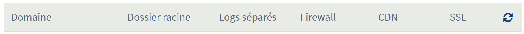

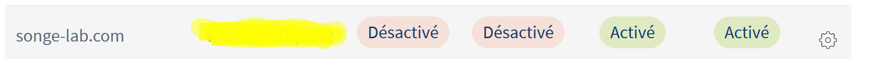

Lugio Posted October 17, 2018 Author Share Posted October 17, 2018 (edited) Filtrage IP ? sur le serveur OVH ? il y a le DNSSEC et l'option firewall sur le domaine pour doli Edited October 17, 2018 by Lugio (see edit history) Link to comment Share on other sites More sharing options...
doekia Posted October 17, 2018 Share Posted October 17, 2018 Le DNSSEC n'a aucun rapport Par contre firewall possible. http://community.ovh.com/t/probleme-de-user-agent-sur-les-mutualises/5781/4 Link to comment Share on other sites More sharing options...
Lugio Posted October 17, 2018 Author Share Posted October 17, 2018 (edited) J'ai tous désactivé, mais cela ne change rien on progresse !! le temps que cela diffuse, plus d'erreur de permissions pour le moment. mais autres soucis, la synchro des catégorie fonctionne, pas les autres... je vais voir avec les devs pour cela. merci doekia Edited October 17, 2018 by Lugio (see edit history) Link to comment Share on other sites More sharing options...
