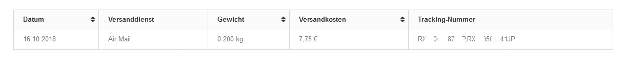

NSN Posted October 16, 2018 Author Share Posted October 16, 2018 vor 5 Stunden schrieb rictools: Ich hatte erst nachträglich bemerkt, daß es da noch einen zweiten Link gibt und meinen Post ergänzt, hat sich zeitlich wohl überschnitten. Ich bin während dem schreiben des Beitrags weggegangen und habe ihn etwas später fertig geschrieben. In der Zwischenzeit hast du deinen Beitrag genau um das ergänzt was mir fehlte. Eine kurze Frage hab ich grad wenn wir dabei sind. Die erste von dir geschriebene Änderung ist ja für den Link (ich hab im vorherigen Post ja auch ein Bild davon angehängt). Da der Link etwas plump hineingebastelt wirkt habe ich ihn auskommentiert. Sieht der nur bei mir so deplatziert aus oder ist bei dir auch so? (PS 1.6 mit std. Template) Link to comment Share on other sites More sharing options...
rictools Posted October 16, 2018 Share Posted October 16, 2018 Ja, bei mir ist das auch nicht anders, kann man zweifellos verbessern. Ich denke nur, daß die wenigsten Kunden hier überhaupt reinschauen, den Link zur Sendungsverfolgung erhalten sie von mir per E-Mail und sofern sie der Weitergabe der E-Mail-Adresse zugestimmt haben auch vom Paketdienst ... Link to comment Share on other sites More sharing options...

rictools Posted October 16, 2018 Share Posted October 16, 2018 Ich vermute aber wohl überwiegend bevor sie die Versandbestätigung erhalten haben, um sich über den Bearbeitungsstand zu informieren und da gibt es diesen Link ja noch nicht. Aber es ist ja keine große Sache, das zu ändern, z. B. könnte man in der Tabelle darüber eine Tabellenzeile anfügen und den Part dahinein setzen. Oder man setzt den Part in eine eigene Tabelle. Link to comment Share on other sites More sharing options...
