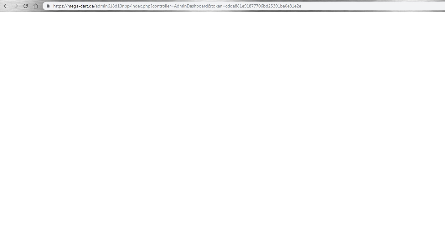

mega-dart Posted October 16, 2018 Share Posted October 16, 2018 (edited) Hallo liebe Community Seit ein paar Tagen habe ich folgendes Problem. Wenn ich mich ins Adminpanel einwählen will dann bekommen ich immer eine weisse Seite zu sehen. Die Einwahldaten kann ich wie gewohnt eingeben aber dann sehe ich nur noch ne weisse Seite. Es karm von jetzt auf gleich und es wurde nichts verändert. Kann mir vielleicht jemand nen Tip geben ? Benutze die Version 1.6.1.20 mit sportlichem Gruß Mega-Dart Edit: Nach umbenennung der Datei /gamification/ per FTP komme ich wieder ins Admin-Panel. Jetzt aber kann ich die Module nicht mehr aufrufen. Jetzt funktionert das 1-Click-Upgrade nicht mehr. Solangsam werde ich noch verrückt. Was kann das denn Sein ? Edited October 18, 2018 by mega-dart (see edit history) Link to comment Share on other sites More sharing options...
