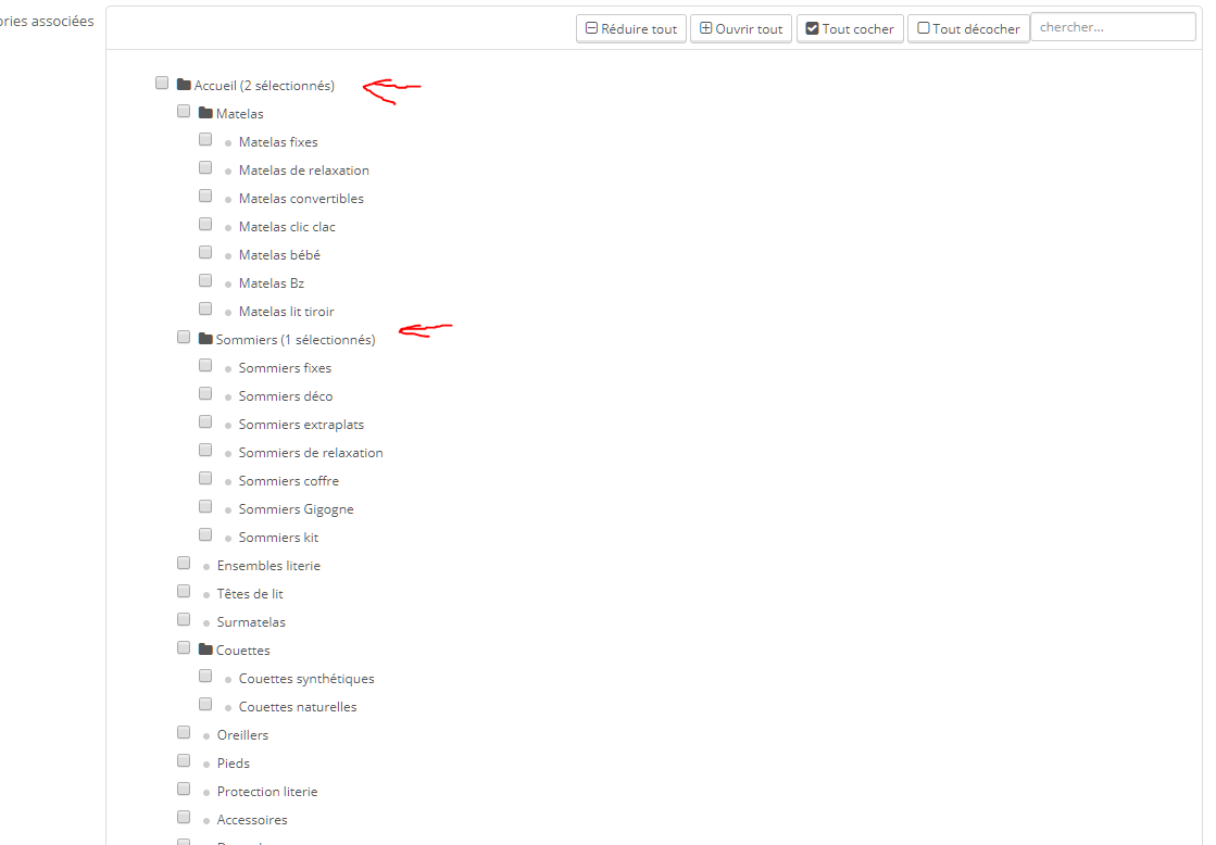

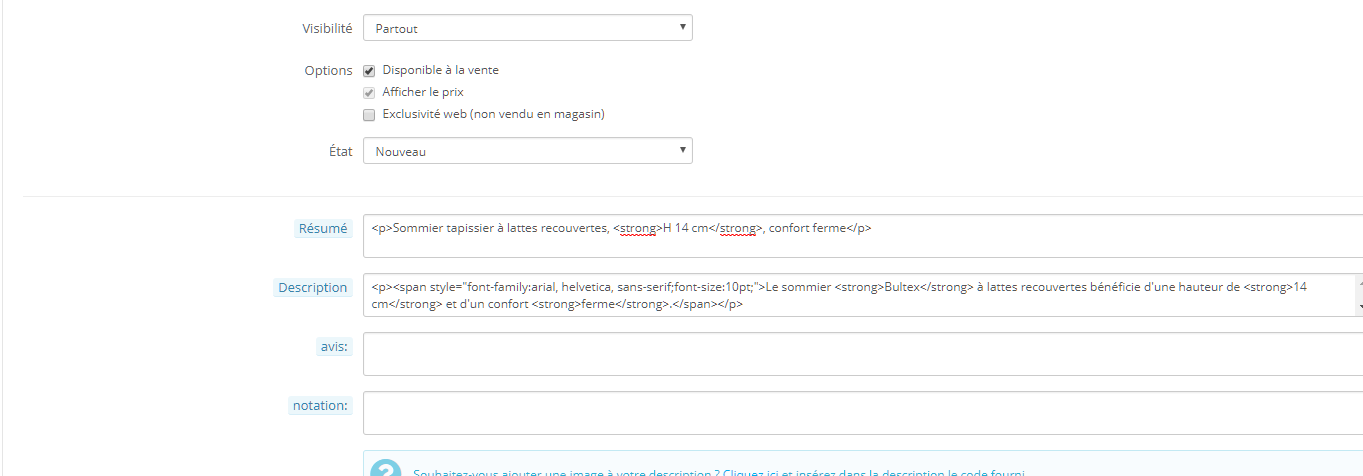

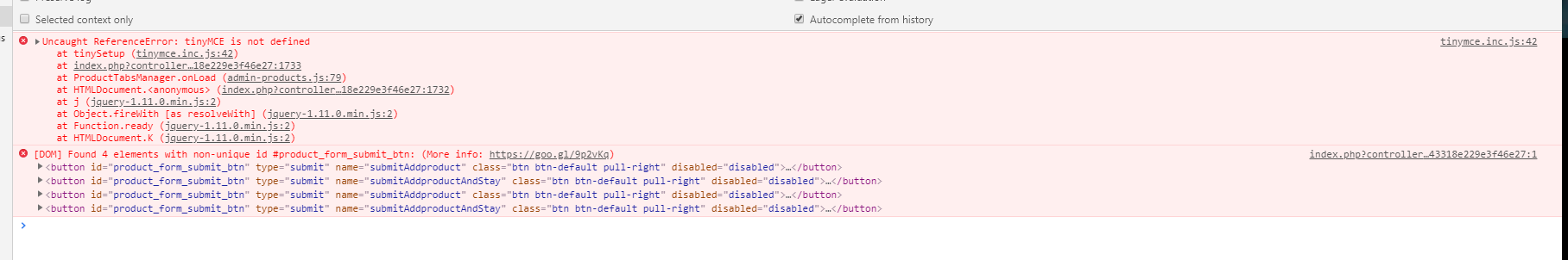

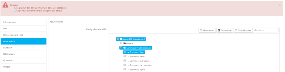

yann viroulaud Posted October 15, 2018 Share Posted October 15, 2018 Bonjour, je rencontre actuellement un problème plutôt gênant, sur une de mes boutiques, prestashop en 1.6, quand on edit une fiche produit, le premier " affichage " de la page produit n'est pas correct. Les zones de textes sont réduite et en mode HTML brut (sans le wysiwig donc), de plus le produit n'est dans " aucune " catégorie. Si j'enregistre une première fois, il me met une erreur et la, magie, tout s'affiche de nouveau correctement. Le problème même en mode debug ne génère aucune erreur ce qui est réellement le vrai problème car au moins je saurai ou chercher. J'aimerai donc savoir si quelqu'un à déjà rencontré le problème et si oui qu'avez vous fait pour résoudre le problème ? Cordialement Link to comment Share on other sites More sharing options...
Eolia Posted October 15, 2018 Share Posted October 15, 2018 Votre problème est lié au javascript (un blocage ou une erreur l'empeche de charger l'éditeur) Ouvrez votre console (F12) et regardez les erreurs en rouge Link to comment Share on other sites More sharing options...

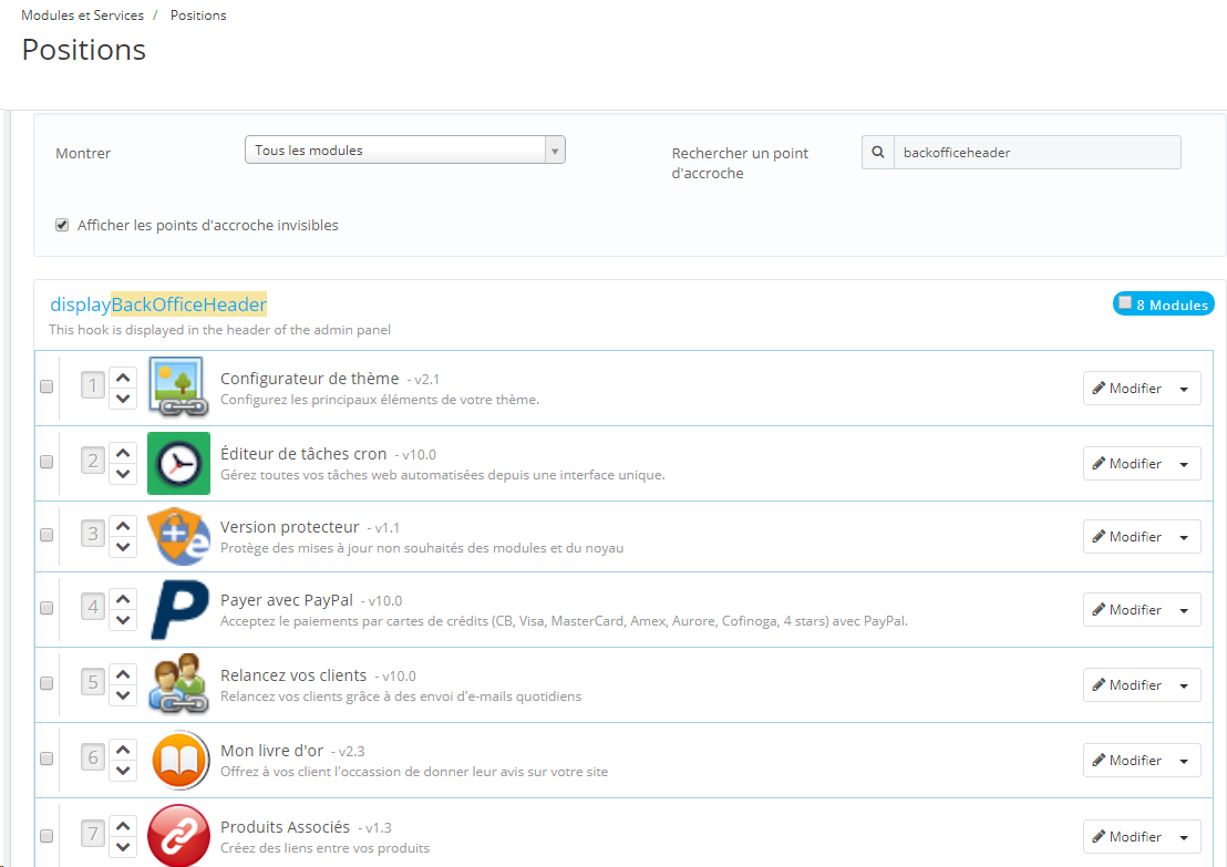

Eolia Posted October 19, 2018 Share Posted October 19, 2018 Ok donc vous avez un module qui est chargé en backofficeheader et qui appelle jQuery trop tôt Regardez dans la liste des modules acrrochés sur ce hook dans Modules -> Positions Link to comment Share on other sites More sharing options...

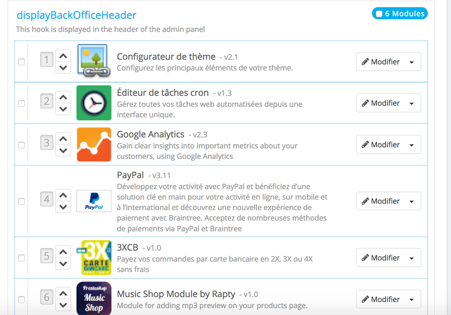

julie Multi Posted October 19, 2018 Share Posted October 19, 2018 voici ce qu il y a de mon coté ? Link to comment Share on other sites More sharing options...
Eolia Posted October 19, 2018 Share Posted October 19, 2018 désactivez temporairement le dernier "music Shop..." et rafraichissez votre page (enfin je ne sais pas si on a toute la liste là...) Link to comment Share on other sites More sharing options...

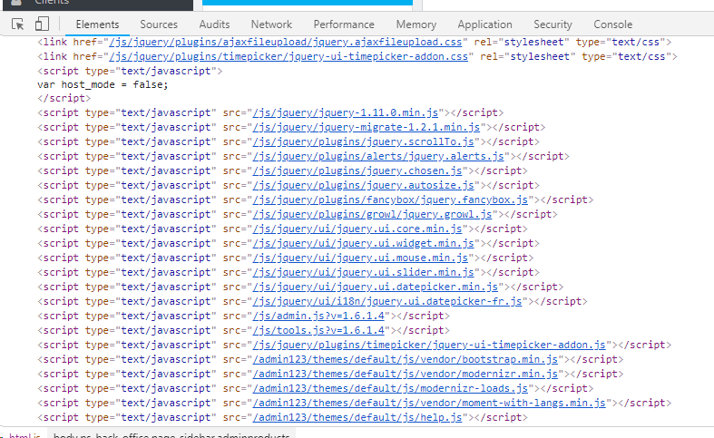

Eolia Posted October 20, 2018 Share Posted October 20, 2018 Curieux... Dans le <head> du contenu de la console, dans quel ordre sont chargés les js ? Link to comment Share on other sites More sharing options...

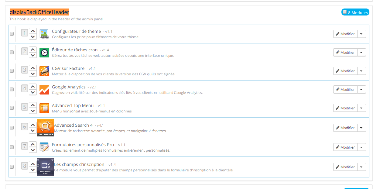

yann viroulaud Posted October 21, 2018 Author Share Posted October 21, 2018 Personnellement j'ai ca en displayHeader et l'erreur de ma console Link to comment Share on other sites More sharing options...
Eolia Posted October 21, 2018 Share Posted October 21, 2018 Quelle version Prestashop ? Il semblerait que vous avez un presta supérieur à 1.6.1.15 et un module non compatible (qui utilise l'éditeur) Link to comment Share on other sites More sharing options...

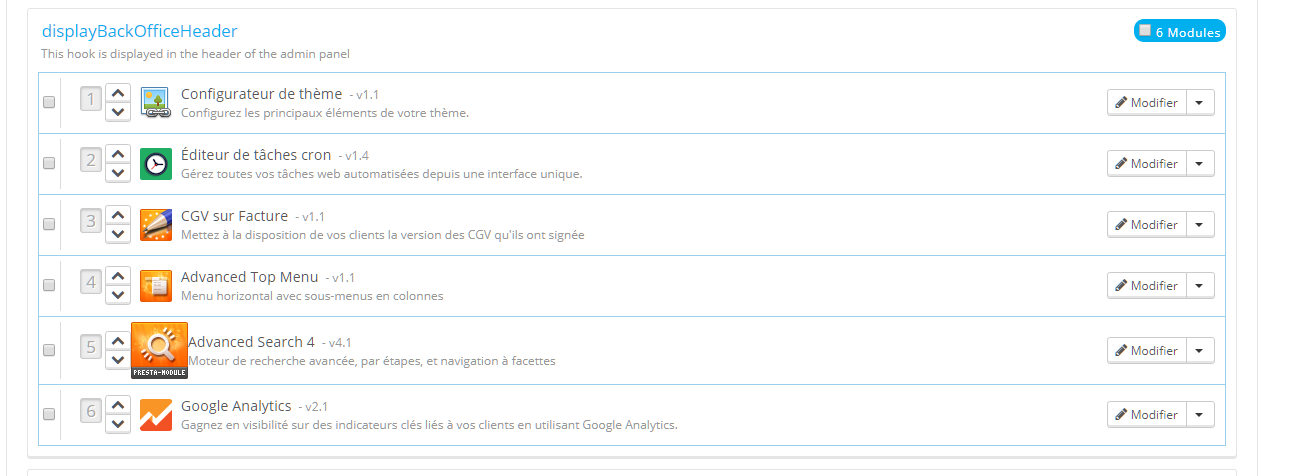

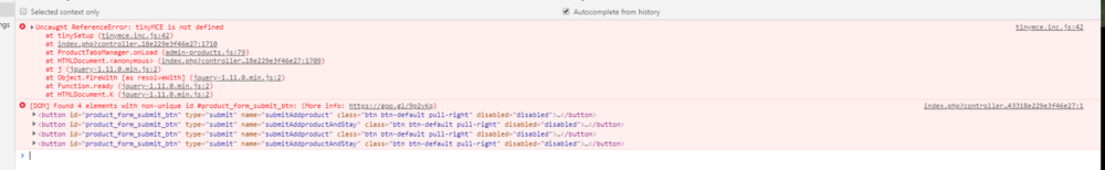

Eolia Posted October 21, 2018 Share Posted October 21, 2018 désactivez temporairement les 2 derniers modules hookés et ré-affichez la page pour voir si l'erreur persiste. (Ctrl + F5 pour vider les caches js) Link to comment Share on other sites More sharing options...
yann viroulaud Posted October 21, 2018 Author Share Posted October 21, 2018 (edited) Toujours pareil... Edited October 21, 2018 by yann viroulaud pas la bonne piece jointe (see edit history) Link to comment Share on other sites More sharing options...
