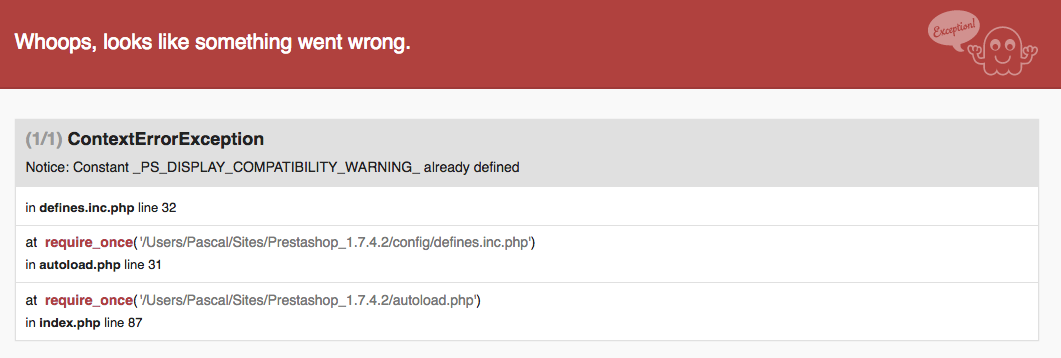

pascal-ds Posted October 14, 2018 Share Posted October 14, 2018 Bonjour, j'ai le même problème avec la version 1.7.4.2 (et aussi avec la 1.7.4.3) et MAMP version 4.5 (et également avec la version 5). je n'avais pas de souci avec la 1.7.1 et MAMP 3 J'ai écumé les forums sans trouver la solution, bien que le non-accès au BO soit un problème récurrent. J'ai même passé en revu les .htacces, à un moment il était question d'un espace en trop. MAMP 4.5 utilise la version PHP 7.2. j'ai switché en 7.1.12 (seule alternative proposée...) mais sans résultat. Le front fonctionne, ainsi que Presta 1.6.1.22.... En mode débug, j'ai le message suivant (voir saisie écran). Je ne suis pas développeur, donc les subtilités PHP et autres m'échappent, même si j'ai quelques notions (suis plus à l'aise avec le html et le css) Bref, si quelqu'un voit où chercher... Link to comment Share on other sites More sharing options...

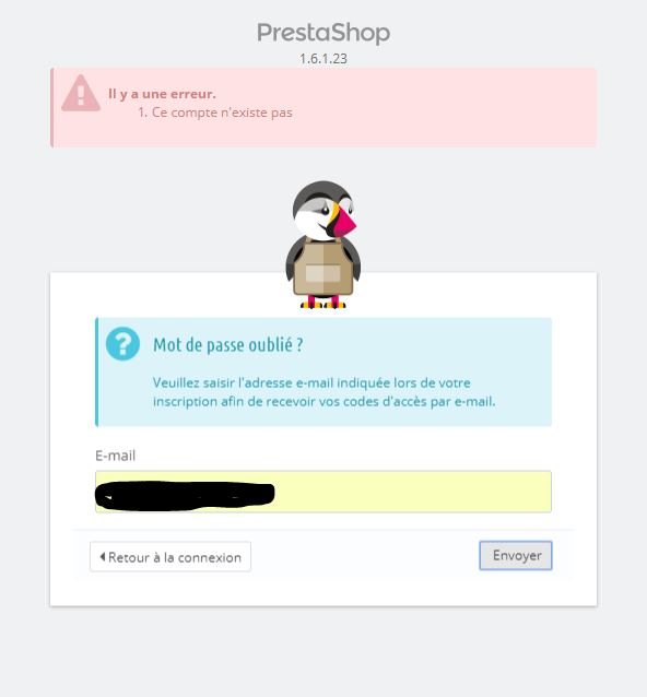

sophia05 Posted February 27, 2019 Share Posted February 27, 2019 Bonjour à tous. J'ai également un problème de connexion. Voilà j'ai acheté un nom de domaine avec phpnet. j'ai relié prestashop. J'ai donc reçu un mail de phpnet avec 2 URL , l'une pour ma boutique l’autre pour mon tableau de bord prestashop. Tout fonctionnait car je me suis connecté et j'ai déjà travaillé sur ma boutique. Or j'ai du faire une mauvaise manip... car le lendemain on voulant continuer mon travail sur mon tableau de bord IMPOSSIBLE de me connecter.... J'ai beau essayer plusieurs emails et faire "mot de passe oublié" , prestashop dit "compte inexistant". Je ne sais plus quoi faire ! Phpnet disent qu'ils ne peuvent pas m'aider. Et Prestashop personne ne répond.. Link to comment Share on other sites More sharing options...
Eolia Posted February 27, 2019 Share Posted February 27, 2019 Allez dans la base de données, table ps_employee et vérifiez que c'est bien le bon mail. Link to comment Share on other sites More sharing options...
sophia05 Posted February 28, 2019 Share Posted February 28, 2019 pouvez m'expliquer plus précisément s'il vous plait ? Link to comment Share on other sites More sharing options...
sophia05 Posted February 28, 2019 Share Posted February 28, 2019 je pense que j'ai supprime l’utilisateur principal... Link to comment Share on other sites More sharing options...
Eolia Posted February 28, 2019 Share Posted February 28, 2019 Il est impossible de supprimer le profil sur lequel on est en BO donc si vous avez plusieurs comptes employés testez avec un autre. Autrement envoyez-moi un accès ftp par Message Privé et je vous recrée un compte Admin en 2 min^^ Link to comment Share on other sites More sharing options...
