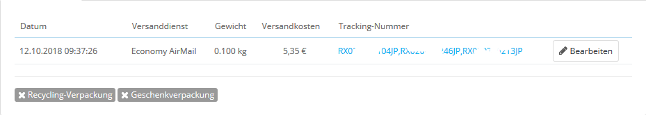

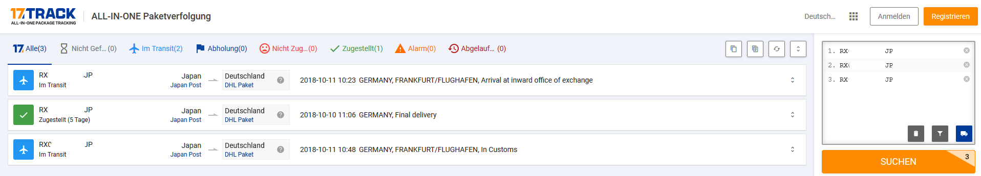

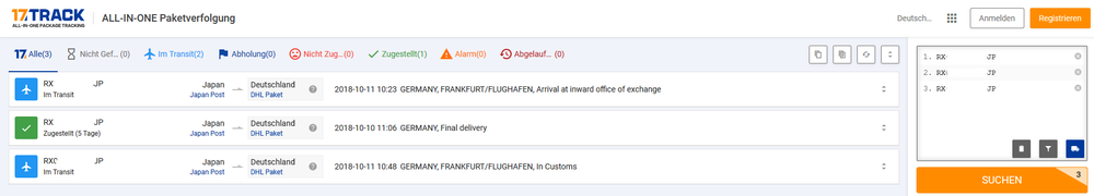

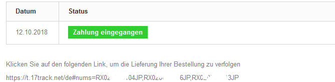

NSN Posted October 13, 2018 Share Posted October 13, 2018 (edited) @eleazar Beim Textfeld shipping_number welches ich über das Backend bestücke ist mir noch keine Zeichenbegrenzung aufgefallen. Die bisher längste Zeichenfolge waren 41 (3 x 13stellige Paketnummer und mit 2 Kommas separiert) und das wurde anstandslos verarbeitet. Die Tracking URL wird korrekt in das Mail an den Kunden eingebunden (über den Befehl {followup} ) und auch im Kundenaccount wird der Link korrekt dargestellt. (Natürlich alle Nummern in einem Link. Die Teilung in einzelne Pakete erfolgt dann auf der Seite von 17track) Backend Kundenaccount Edited October 13, 2018 by NSN Bilder editiert (see edit history) Link to comment Share on other sites More sharing options...
