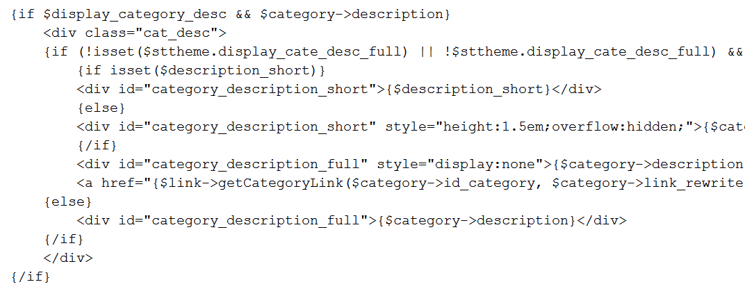

ests123 Posted October 11, 2018 Share Posted October 11, 2018 Buenas tardes, Se me presenta el siguiente problema: En la tienda en la se ha desarrollado un rediseño no muestra las descripciones de las categorías, cosa que antes sí. La plantilla usada es la Transformer, he mirado el archivo category.tpl y es el siguiente: He mirado el CSS por si hubiera algún display:none, pero tampoco y dentro de la plantilla parece que no hay nada para activarlo o desactivarlo. Muchas gracias de antemano Link to comment Share on other sites More sharing options...

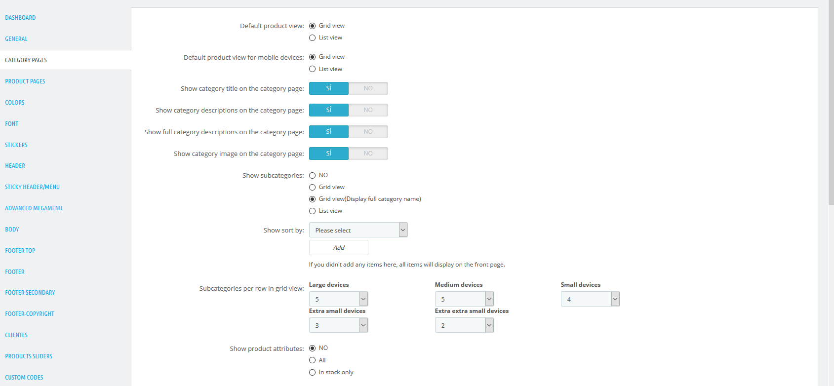

gusman126 Posted October 11, 2018 Share Posted October 11, 2018 el theme transformer en configuracion del theme tiene la opcion de mostrar o no la descripcion de categorias Link to comment Share on other sites More sharing options...

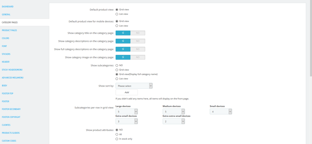

ests123 Posted October 15, 2018 Author Share Posted October 15, 2018 Mira como verás aparece que está mostrando Link to comment Share on other sites More sharing options...

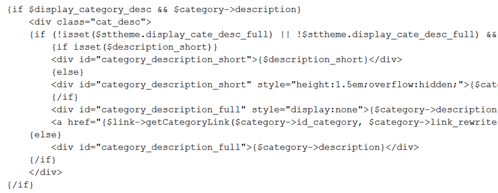

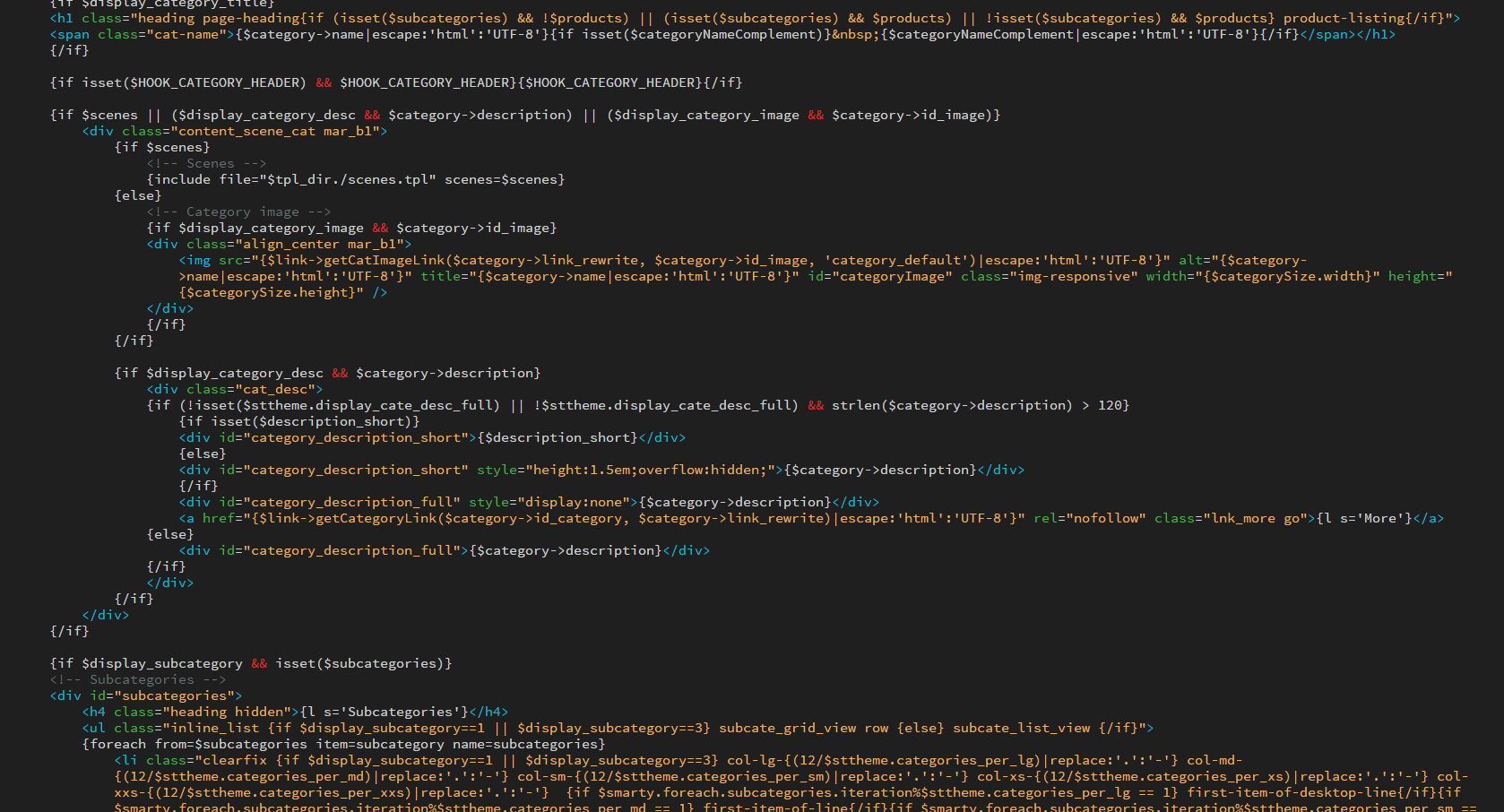

gusman126 Posted October 15, 2018 Share Posted October 15, 2018 Pues es muy raro, teniendo activada la opcion que no se muestre. Tengo un cliente que usa ese theme y tiene la configuración como tu, he comprobado el codigo y es igual, no parece que te lo hayan modificado. A no ser que tengas algun modulo o algo que haga que no aparezca es extraño, no puedo ayudarte mas Link to comment Share on other sites More sharing options...
ests123 Posted October 15, 2018 Author Share Posted October 15, 2018 Gracias seguiré informando, he contactado con el soporte de transformer, y bueno a ver si me lo arreglan. En principio es que el desarollador web que hizo esta pagina al instalar el transformer el modulo de categoria no lo instaló correctamente, al parecer. Ya comentaré. Muchas gracias. Link to comment Share on other sites More sharing options...
