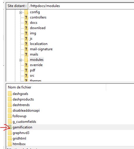

Danny Posted October 11, 2018 Share Posted October 11, 2018 (edited) It's a server problem. If you can enter inside BO (try to clear the browser cache first), disable ---> "customers expertise" module (or via ftp rename the "gamification" folder/module), clear the cache, check for errors and if OK, you'll have a more reactive BO. Danny Edited October 11, 2018 by Danny (see edit history) Link to comment Share on other sites More sharing options...

celeg Posted October 11, 2018 Share Posted October 11, 2018 J'avais le même souci, j'ai lancé la connexion comme si je me loguais, ensuite, en voyant que ce tournait dans le vide, j'ai juste choisi de me rediriger sur une autre page (via la barre url du navigateur, qui l'avait gardé en historique ). Ensuite direction dans Modules, désactivation du Module "Expertise Prestashop". Sinon via votre FTP, renommer le dossier dans modules/gamification Link to comment Share on other sites More sharing options...
Danny Posted October 11, 2018 Share Posted October 11, 2018 (edited) 5 minutes ago, celeg said: J'avais le même souci, j'ai lancé la connexion comme si je me loguais, ensuite, en voyant que ce tournait dans le vide, j'ai juste choisi de me rediriger sur une autre page (via la barre url du navigateur, qui l'avait gardé en historique ). Ensuite direction dans Modules, désactivation du Module "Expertise Prestashop". Sinon via votre FTP, renommer le dossier dans modules/gamification C’est ce que j’ai écrit ci-dessus, mais si vous n’êtes pas pratique, vous pouvez attendre que le serveur fasse son travail pour acceder, puis agir sur le module de l’intérieur. :-) Danny Edited October 11, 2018 by Danny (see edit history) Link to comment Share on other sites More sharing options...
