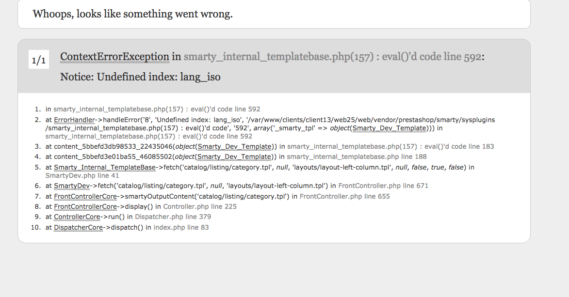

Fabiteby Posted October 11, 2018 Share Posted October 11, 2018 Bonjour, depuis ce matin, impossible de me connecter au back office (Prestashop 1.7.2), cela tourne dans le vide... Lorsque je passe en mode debug, j'ai le message que l'on peut voir dans la pièce jointe. Tout fonctionnait bien hier. La dernière chose que j'aie faite est de régénérer un fichier sitemap à l'aide du module Google sitemap, cela peut-il avoir un rapport ? Dernier petit détail, la boutique est bien accessible, mais le design est repassé en plusieurs colonnes (alors que je suis en full width), comme si j'avais vidé le cache. Merci beaucoup par avance ! Link to comment Share on other sites More sharing options...
Fabiteby Posted October 11, 2018 Author Share Posted October 11, 2018 Pour l'accès au back office, j'ai dû désactiver le module gamification (modules/gamification) comme indiqué ici : https://www.webbax.ch/2014/05/14/prestashop-tres-lent-brusquement/ (Merci Webbax ! ! !) Je vais continuer à plancher sur l'erreur qui n'a à priori rien à voir (j'ai dû passer à coté depuis l'ouverture de la boutique). Link to comment Share on other sites More sharing options...
koan13 Posted January 22, 2020 Share Posted January 22, 2020 Bonjour, En passant en mode "debug" suite à un problème de synchronisation du panier, je viens de vois que j'avais la même erreur que vous "smarty_internal_templatebase (157)". sur mon site en version 1.7.1.2. Avez-vous trouvez la cause de cette erreur, et la solution ? merci. Link to comment Share on other sites More sharing options...
