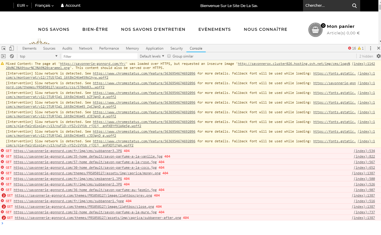

contact@savonnerie-g Posted October 10, 2018 Share Posted October 10, 2018 Bonjour, depuis que j'ai commandé mon certificat SSL afin que mon site puisse avoir la mention HTTPS, certaines de mes images n'apparaissent pas. J'ai aussi décoché "URL simplifiées" sauf que le site reste non sécurisé (à 100%), du moins mon site contient du contenu mixte et je ne sais pas comment faire pour que mes images s'affichent et que mon site soit en https et surtout avec le cadenas !! Voici le lien de mon site actuel: www.savonnerie-gonnord.com Si vous pouviez m'aider cela serait top ! Merci d'avance, Link to comment Share on other sites More sharing options...
Eolia Posted October 10, 2018 Share Posted October 10, 2018 il faut corriger les urls écrites en dur dans les différents modules Par exemple celle-ci qui casse votre certificat: 'http://savonnerox.cluster026.hosting.ovh.net/img/cms/logo%20d%C3%A9tour%C3%A9%20caramel.png' Et vous avez un paquet d'autres erreurs... Link to comment Share on other sites More sharing options...
contact@savonnerie-g Posted October 10, 2018 Author Share Posted October 10, 2018 Bonjour Eolia, Merci pour votre réponse, et du coup comment faire pour pouvoir les modifier ? Je suis novice et j'ai appris sur le tas, ne m'en voulez pas pour les autres erreurs ^^ dans l'attente de vous lire, Link to comment Share on other sites More sharing options...
Eolia Posted October 10, 2018 Share Posted October 10, 2018 allez déjà dans le module qui gère cette image et ré-enregistrez-la, car on dirait qu'elle a été mise avant que vous ayez un nom de domaine (sur le cluster ovh) Link to comment Share on other sites More sharing options...
contact@savonnerie-g Posted October 11, 2018 Author Share Posted October 11, 2018 Merci du retour, Pour cela il faut que je modifie le nom de mon ftp cluster ainsi que mon accès http au cluster ? Link to comment Share on other sites More sharing options...
Eolia Posted October 11, 2018 Share Posted October 11, 2018 Non ne touchez pas à ça ! Uniquement dans votre BO, rechargez l'image avec son chemin actuel dans le module qui doit l'afficher. Link to comment Share on other sites More sharing options...
