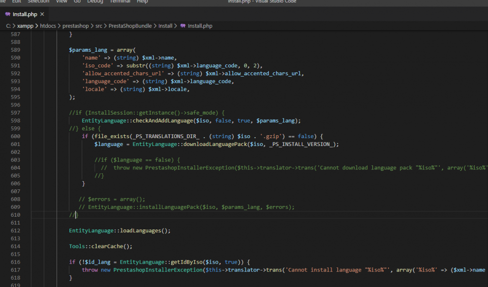

placide00 Posted January 8, 2020 Share Posted January 8, 2020 in this metho, we will find the solution of the PrestaShop installation error issue.There is no problem to install en or other language pack. prestashop\src\PrestaShopBundle\Install\install.php comment this code lines Link to comment Share on other sites More sharing options...

mickbad Posted October 17, 2020 Share Posted October 17, 2020 Bonjour, La solution proposée par placide00 fonctionne bien mais est un peu bidouille je l'ai essayé et ça marche super bien mais ça ne résout pas le problème en fait (surtout pour l'évolution du code dans les futures versions). En regardant le log d'erreur d'apache, j'ai vu que la fonction php curl_exec était demandée mais désactivée par le moteur php (PHP WARNING). Solution, allez dans le php.ini, recherchez la directive disable_functions et supprimez curl_exec. Redémarrez votre moteur php (apache, php-fpm, wamp, ....) J'ai relancé l'installation de prestashop avec succès sans modification du fichier Install.php J'espère que ça vous aidera autant que moi Mick Link to comment Share on other sites More sharing options...
