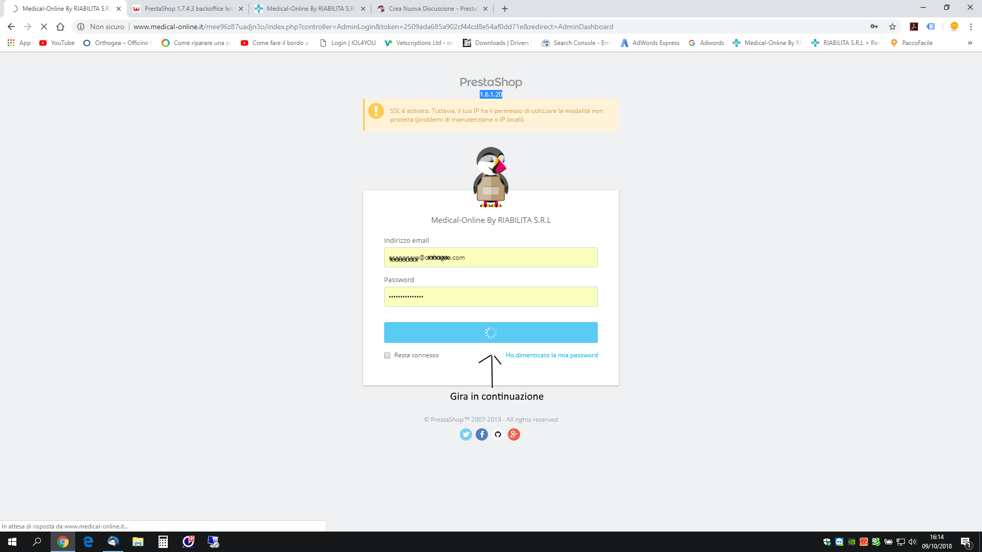

Medical-Online.it Posted October 9, 2018 Share Posted October 9, 2018 Salve, da qualche giorno a questa parte l'accesso al pannello di controllo Prestashop è diventato estremamente lento fino a diventare quest'oggi impossibile (spero temporaneamente). Vi chiedo cosa posso fare per risolvere il problema e velocizzarlo come prima? La versone di prestashop è la: 1.6.1.20 P.s: che io sappia non sono stati fatti aggiornamenti a meno che non abbia fatto da solo. Link to comment Share on other sites More sharing options...
