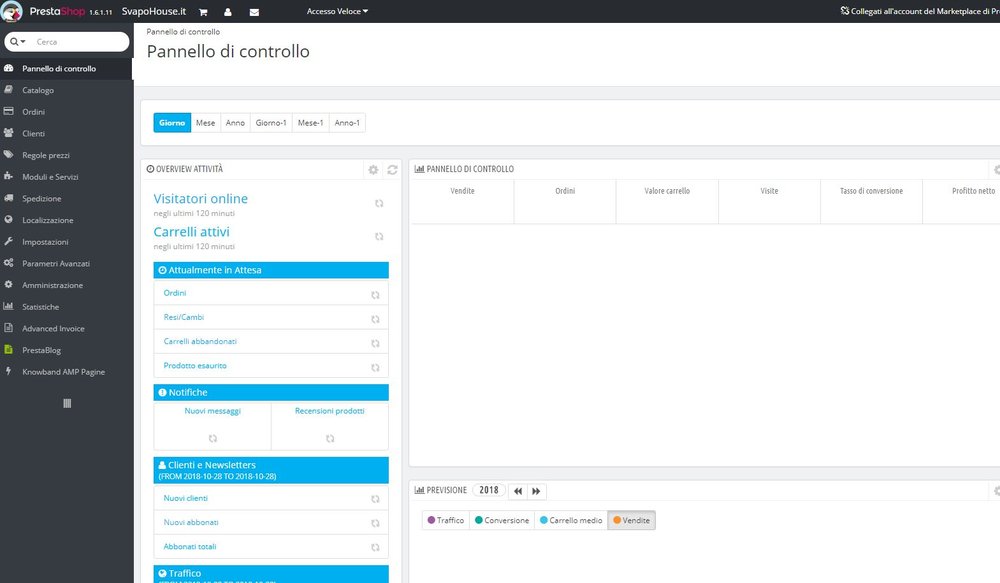

Alessandro Sfara Posted October 28, 2018 Share Posted October 28, 2018 Buongiorno, disattivando il modulo gamification ho risolto il problema della lentezza, ma il pannello di controllo non carica alcun tipo di statistica, (vedere allegato) MI sapreste dare un consiglio su come risolvere? Grazie Alessandro Link to comment Share on other sites More sharing options...
