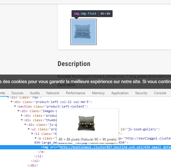

Eolia Posted October 5, 2018 Share Posted October 5, 2018 regardez votre code et la taille réellement affichée. Si elle est redimensionnée en css vous perdez en qualité Link to comment Share on other sites More sharing options...
lemiran Posted October 5, 2018 Author Share Posted October 5, 2018 Merci Eolia pour votre réponse rapide! En activant firebug je n'arrive pas à savoir où regarder exactement. Voici ma boutique en préparation http://bootleggoi.cluster027.hosting.ovh.net/fr/20-sonora-finition-etain-oxyde Link to comment Share on other sites More sharing options...
Eolia Posted October 5, 2018 Share Posted October 5, 2018 Celle-là est redimensionnée: Celle-là, non par contre (dans le product-list) : http://bootleggoi.cluster027.hosting.ovh.net/434-home_default/sonora.jpg Link to comment Share on other sites More sharing options...
