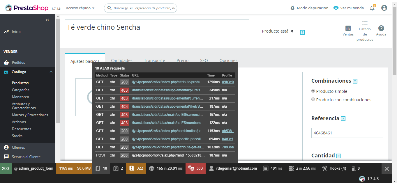

dego Posted October 6, 2018 Author Share Posted October 6, 2018 hace 28 minutos, gusman126 dijo: Tienes algun limpiador de URL? Los productos se llaman igual? es posible que el limpiador de url no este funcionando bien, o si hay varios productos con el mismo nombre se muestre el producto incorrecto por tener la misma url hola gusman, gracias por contestar. Tengo activado las url amigables, en principio nada más. Y no tengo productos con el mismo nombre. He activado el modo depuración y me sale cuando clicko en un producto (sea cual sea) lo siguiente: Link to comment Share on other sites More sharing options...

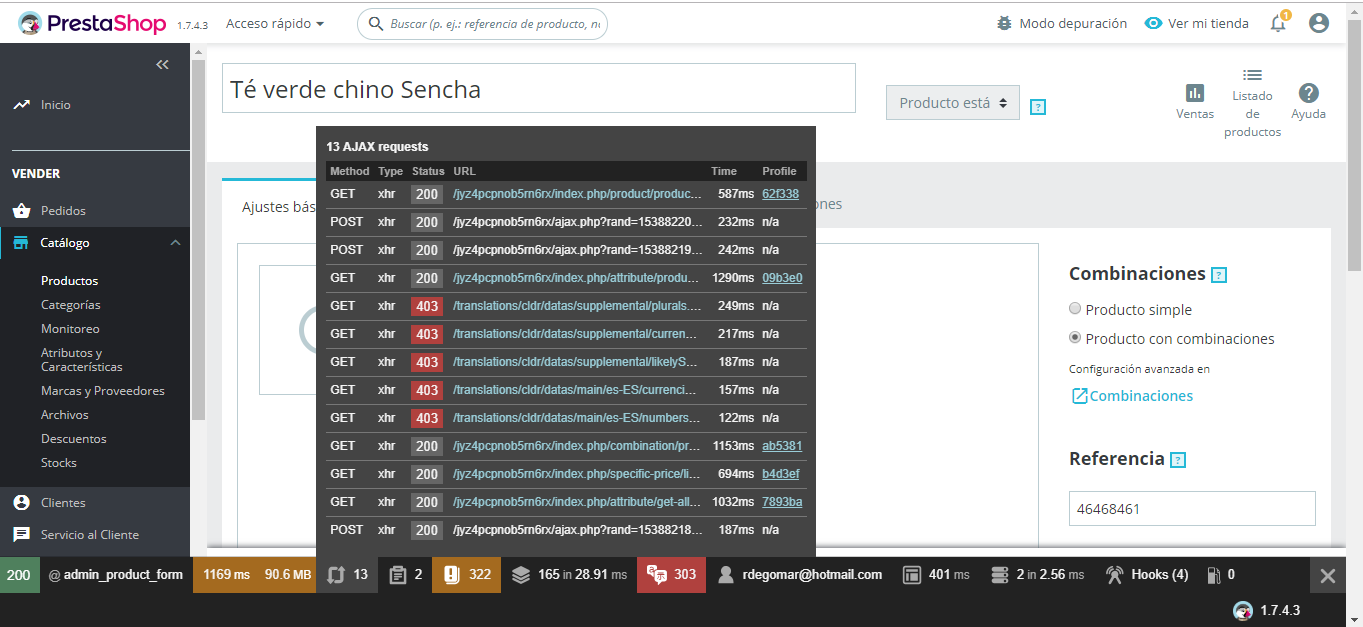

dego Posted October 6, 2018 Author Share Posted October 6, 2018 Justo ahora, dego dijo: hola gusman, gracias por contestar. Tengo activado las url amigables, en principio nada más. Y no tengo productos con el mismo nombre. He activado el modo depuración y me sale cuando clicko en un producto (sea cual sea) lo siguiente: Este error me sale antes de iniciar todo lo de las combinaciones. Tan solo pulsar la pestaña : producto con combinación, me amplia los errores a estos: Link to comment Share on other sites More sharing options...

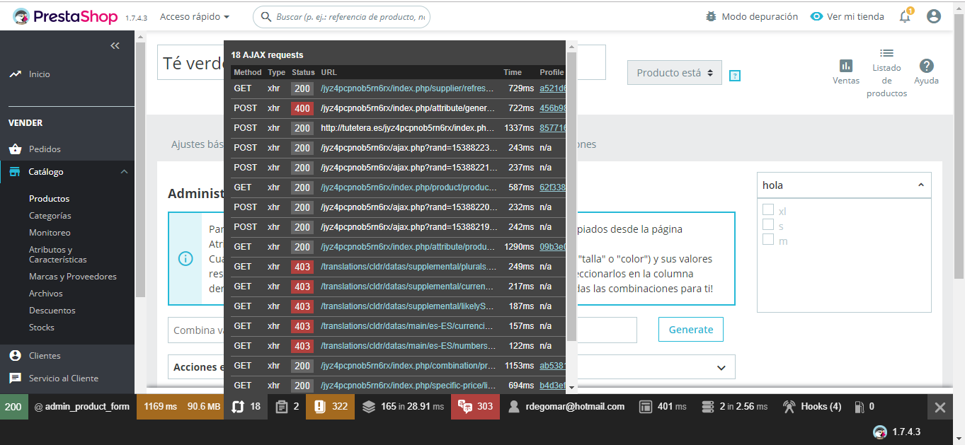

dego Posted October 6, 2018 Author Share Posted October 6, 2018 y por último, cuando clicko Generar combinación: Link to comment Share on other sites More sharing options...
dego Posted October 6, 2018 Author Share Posted October 6, 2018 He clickado en el error 400, el último que me sale y me indica lo siguiente: AttributeController :: attributesGeneratorAction Request Response Cookies Session Flashes GET Parameters Key Value _token "LPyfIE2modqM83XFFYMvVj0obdqZpxMK00K5EAbbTfU" POST Parameters Key Value form [▼ "id_product" => "4" ] Request Attributes Key Value _controller "PrestaShopBundle\Controller\Admin\AttributeController::attributesGeneratorAction" _firewall_context "security.firewall.map.context.main" _route "admin_attribute_generator" _route_params [] controller_name "PrestaShopBundle\Controller\Admin\AttributeController" controller_type 2 Request Headers Header Value accept "*/*" accept-encoding "gzip, deflate" accept-language "es-ES,es;q=0.9" content-length "22" content-type "application/x-www-form-urlencoded; charset=UTF-8" cookie "PHPSESSID=219981dffcc701160af4ee323a1b29b5; PrestaShop-e054c58ccb61a36b9c7f45fef8f4bc54=def50200e121b31af15ac3d954d34504bb0c8d1cb0b7ac28f13aa551256131a67f3eeb84a324844355e02f4e1fd93f8ac59061c5081dd77902dddc99d4cc81c11135d18e3a877f33187a1b2bd57173389855fd597589dc31c8807a52b0510d71941d765400305876b85013c22a550feed8488421dbe4bb8cdf91af661e7f0b0feb52335a41a2fab31507d819e1650785b00edb4a481cb060d9b406f767d5ced1f82a11efc489514e29362f40123cabb152184cfd074f6c993c8c468c46cb52536eb20f4b33e5349b029a42e080d389c2c6e6bb00cf376722f026e999c507a248c72a611bf02cac9c162e36b91d240dce82f585edfd388b03846f93abee214fd3437e950e42857ee2c58aa465694282c1e2c56d194c9795969ed3c10d37f59f04924790a991fc2e649cc38396ff23c0e57624897c91075c083cb1d4703e5c9693f1851e171674c15d338547a09193b2aad086385c557bb95f033ab20e5f93185b6de9e878fe1fcc9d97da386b9d988bf3; PrestaShop-9da4cd757ba69f74acb946d0c69dcf7e=def5020031df561b4fb0a1adc96ecfbc4a9770a7f1c79407f6095e3f19324fd0c890c27f68afbb668b7ca384ff7bb238872cc407cc51fd74c26ac8a02c1a1ff26160701f148427718b6ed219867dc3f96038bd71a770664e5bdff1820232414a1c6b84cfa7b748b3bee04da5c78ad48ae28d408273f11889359413c986d07c4c2cfa78c7ff14f48a523414bc971703f2c4705cac13ae43c029f14d59faa23f73746b0617761b67a0fade31ba20192c5a14f0c2bf0f18e5ce3f1b577fbdb1c650106008b2dc2972445365c8255dfe986d86505109de9e70a445fb7e6f7533e215383b4b76ef0df9307f209ff1daa91c12" host "tutetera.es" origin "http://tutetera.es" referer "http://tutetera.es/jyz4pcpnob5rn6rx/index.php/product/form/4?_token=LPyfIE2modqM83XFFYMvVj0obdqZpxMK00K5EAbbTfU" user-agent "Mozilla/5.0 (Windows NT 10.0; Win64; x64) AppleWebKit/537.36 (KHTML, like Gecko) Chrome/69.0.3497.100 Safari/537.36" x-php-ob-level 0 x-requested-with "XMLHttpRequest" Request Content form%5Bid_product%5D=4 Server Parameters Key Value CONTENT_LENGTH "22" CONTENT_TYPE "application/x-www-form-urlencoded; charset=UTF-8" CONTEXT_DOCUMENT_ROOT "/kunden/usr/lib/cgi-bin/" CONTEXT_PREFIX "/system-bin/" DOCUMENT_ROOT "/kunden/homepages/6/d735478660/htdocs/clickandbuilds/PrestaShop/buda" GATEWAY_INTERFACE "CGI/1.1" HTTP_ACCEPT "*/*" HTTP_ACCEPT_ENCODING "gzip, deflate" HTTP_ACCEPT_LANGUAGE "es-ES,es;q=0.9" HTTP_COOKIE "PHPSESSID=219981dffcc701160af4ee323a1b29b5; PrestaShop-e054c58ccb61a36b9c7f45fef8f4bc54=def50200e121b31af15ac3d954d34504bb0c8d1cb0b7ac28f13aa551256131a67f3eeb84a324844355e02f4e1fd93f8ac59061c5081dd77902dddc99d4cc81c11135d18e3a877f33187a1b2bd57173389855fd597589dc31c8807a52b0510d71941d765400305876b85013c22a550feed8488421dbe4bb8cdf91af661e7f0b0feb52335a41a2fab31507d819e1650785b00edb4a481cb060d9b406f767d5ced1f82a11efc489514e29362f40123cabb152184cfd074f6c993c8c468c46cb52536eb20f4b33e5349b029a42e080d389c2c6e6bb00cf376722f026e999c507a248c72a611bf02cac9c162e36b91d240dce82f585edfd388b03846f93abee214fd3437e950e42857ee2c58aa465694282c1e2c56d194c9795969ed3c10d37f59f04924790a991fc2e649cc38396ff23c0e57624897c91075c083cb1d4703e5c9693f1851e171674c15d338547a09193b2aad086385c557bb95f033ab20e5f93185b6de9e878fe1fcc9d97da386b9d988bf3; PrestaShop-9da4cd757ba69f74acb946d0c69dcf7e=def5020031df561b4fb0a1adc96ecfbc4a9770a7f1c79407f6095e3f19324fd0c890c27f68afbb668b7ca384ff7bb238872cc407cc51fd74c26ac8a02c1a1ff26160701f148427718b6ed219867dc3f96038bd71a770664e5bdff1820232414a1c6b84cfa7b748b3bee04da5c78ad48ae28d408273f11889359413c986d07c4c2cfa78c7ff14f48a523414bc971703f2c4705cac13ae43c029f14d59faa23f73746b0617761b67a0fade31ba20192c5a14f0c2bf0f18e5ce3f1b577fbdb1c650106008b2dc2972445365c8255dfe986d86505109de9e70a445fb7e6f7533e215383b4b76ef0df9307f209ff1daa91c12" HTTP_HOST "tutetera.es" HTTP_ORIGIN "http://tutetera.es" HTTP_REFERER "http://tutetera.es/jyz4pcpnob5rn6rx/index.php/product/form/4?_token=LPyfIE2modqM83XFFYMvVj0obdqZpxMK00K5EAbbTfU" HTTP_USER_AGENT "Mozilla/5.0 (Windows NT 10.0; Win64; x64) AppleWebKit/537.36 (KHTML, like Gecko) Chrome/69.0.3497.100 Safari/537.36" HTTP_X_REQUESTED_WITH "XMLHttpRequest" ORIG_PATH_INFO "/attribute/generator" ORIG_PATH_TRANSLATED "/kunden/homepages/6/d735478660/htdocs/clickandbuilds/PrestaShop/buda/jyz4pcpnob5rn6rx/index.php" PATH "/bin:/usr/bin" PHP_SELF "/jyz4pcpnob5rn6rx/index.php" QUERY_STRING "_token=LPyfIE2modqM83XFFYMvVj0obdqZpxMK00K5EAbbTfU" REDIRECT_BASE "/jyz4pcpnob5rn6rx" REDIRECT_DOCUMENT_ROOT "/kunden/homepages/6/d735478660/htdocs/clickandbuilds/PrestaShop/buda" REDIRECT_HANDLER "x-mapp-php5.5" REDIRECT_HTTP_MOD_REWRITE "On" REDIRECT_QUERY_STRING "_token=LPyfIE2modqM83XFFYMvVj0obdqZpxMK00K5EAbbTfU" REDIRECT_SCRIPT_URI "http://tutetera.es/jyz4pcpnob5rn6rx/index.php/attribute/generator" REDIRECT_SCRIPT_URL "/jyz4pcpnob5rn6rx/index.php/attribute/generator" REDIRECT_STATUS "200" REDIRECT_UNIQUE_ID "W7iQrdlIz8QAAFrb0xoAAAAn" REDIRECT_URL "/jyz4pcpnob5rn6rx/index.php/attribute/generator" REMOTE_ADDR "188.86.82.99" REMOTE_PORT "65174" REQUEST_METHOD "POST" REQUEST_SCHEME "http" REQUEST_TIME 1538822318 REQUEST_TIME_FLOAT 1538822318.0162 REQUEST_URI "/jyz4pcpnob5rn6rx/index.php/attribute/generator?_token=LPyfIE2modqM83XFFYMvVj0obdqZpxMK00K5EAbbTfU" SCRIPT_FILENAME "/kunden/homepages/6/d735478660/htdocs/clickandbuilds/PrestaShop/buda/jyz4pcpnob5rn6rx/index.php" SCRIPT_NAME "/jyz4pcpnob5rn6rx/index.php" SCRIPT_URI "http://tutetera.es/jyz4pcpnob5rn6rx/index.php/attribute/generator" SCRIPT_URL "/jyz4pcpnob5rn6rx/index.php/attribute/generator" SERVER_ADDR "217.72.207.196" SERVER_ADMIN "[email protected]" SERVER_NAME "tutetera.es" SERVER_PORT "80" SERVER_PROTOCOL "HTTP/1.1" SERVER_SIGNATURE "" SERVER_SOFTWARE "Apache" STATUS "200" UNIQUE_ID "W7iQrdlIz8QAAFrb0xoAAAAn" argc 1 argv [▶] Link to comment Share on other sites More sharing options...
