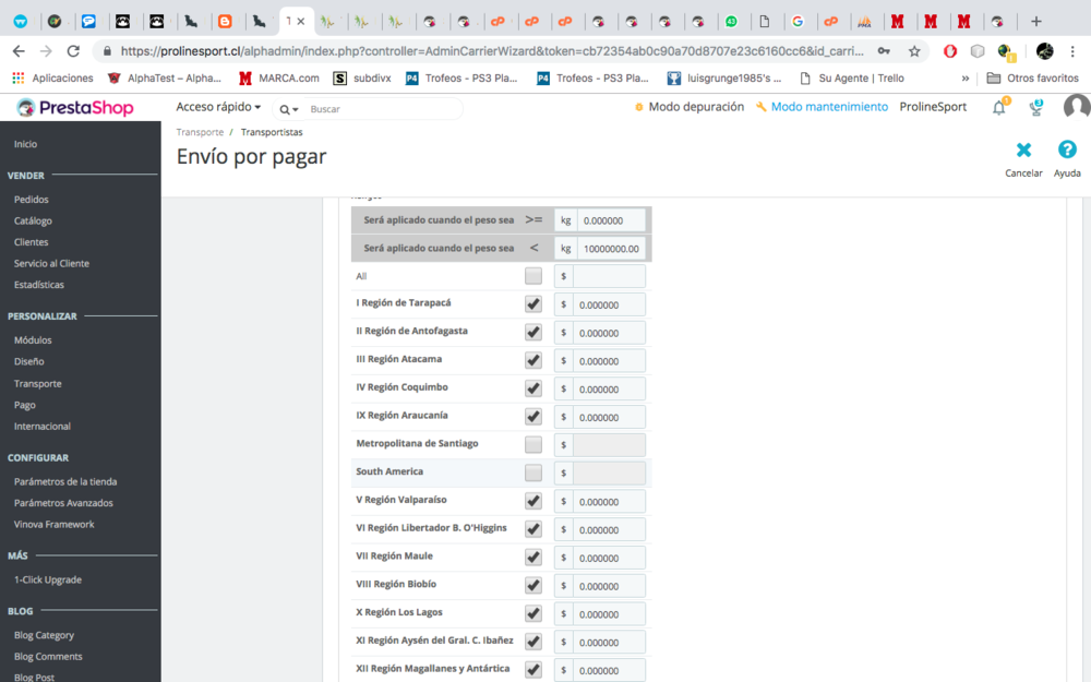

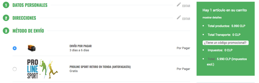

luisgrunge Posted October 1, 2018 Share Posted October 1, 2018 Hola: Espero que estén bien. Estoy buscando la forma de ingresar un método de transporte que indique por pagar y ademas de tener uno gratis (retiro en la tienda física), el problema surge cuando cambio la palabra "gratis" a "por pagar" siguiendo los tutoriales que hay en el foro, debido que aplica el cambio para todo lo que indica gratis, es decir, ambos transportistas quedan con la frase por pagar, ejemplo: antes de realizar el cambio: Transporte 1: Retiro en tienda - gratis Transporte 2: Envío por pagar - gratis (con valor 0 en la zona de configuración del transportista) Después de realizar el cambio: Transporte 1: Retiro en tienda - por pagar Transporte 2: Envío por pagar - por pagar (con valor 0 en la zona de configuración del transportista) situación ideal o esperada: Transporte 1: Retiro en tienda - gratis Transporte 2: Envío por pagar - por pagar Estoy cambiando la palabra "Gratis" mediante el módulo de traducciones en: Traducciones / Theme / Checkout También me guío por esta información https://www.prestashop.com/forums/topic/863749-solución-¿dónde-cambiar-el-texto-envío-gratis-prestashop-17/ El problema radica en la configuración del transportista, debido que solo acepta número y no letras en la parte de zona y valores en el backend Alguien tiene una idea de como hacerlo o donde puedo retocar el código para hacer la diferencia. se agradeceria cualquier ayuda. Link to comment Share on other sites More sharing options...
Rolige Posted October 4, 2018 Share Posted October 4, 2018 Lamento informarte que no sería simple, ya que es un texto general que se añade y tendrias que modificar la clase core donde retorna los transportistas, hacer un override o bien con un módulo, para entonces poder validar el id de transportista al que deseas cambiarle el texto. Link to comment Share on other sites More sharing options...

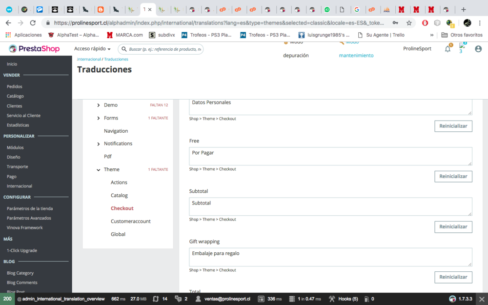

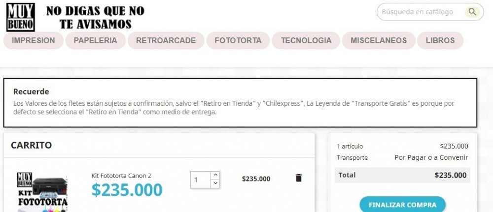

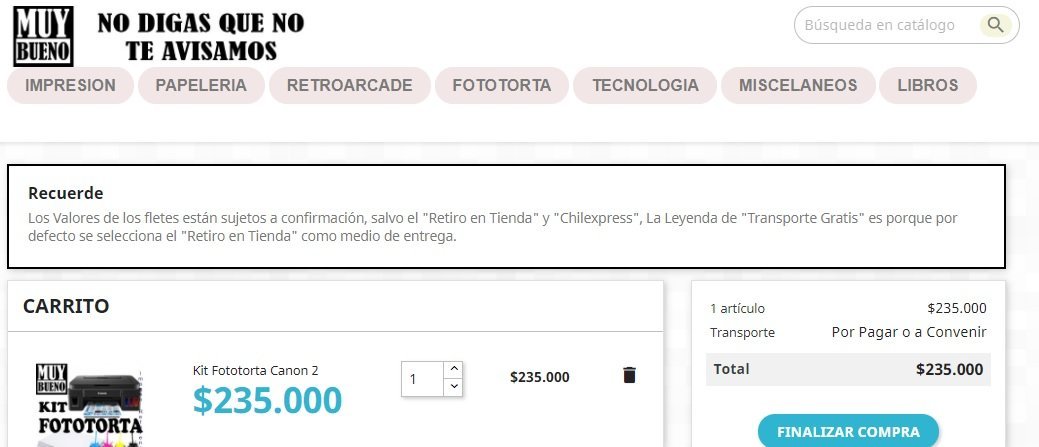

MuyBueno.cl Posted August 25, 2021 Share Posted August 25, 2021 Estimados... yo he optado por algo similar a lo planteado, en el menu de traducciones busque "Free", el cual muestra resultados en Theme-Checkout ahi le di en la traduccion "Por Pagar o a Convenir" ahora, adicionalmente a esto, instale un modulo "Cart Banner" (pscartbanner) el cual me permite poner un mensaje personalizado en el carrito de compra, en la parte superior, con eso deje claro a que se refiere el "Gratis" y di la indicacion del porque aparece dicho texto " Recuerde Los Valores de los fletes están sujetos a confirmación, salvo el "Retiro en Tienda" y "Chilexpress", La Leyenda de "Transporte Gratis" es porque por defecto se selecciona el "Retiro en Tienda" como medio de entrega." adjunto pantallazo creo que con eso... se evitan problemas Saludos Link to comment Share on other sites More sharing options...
