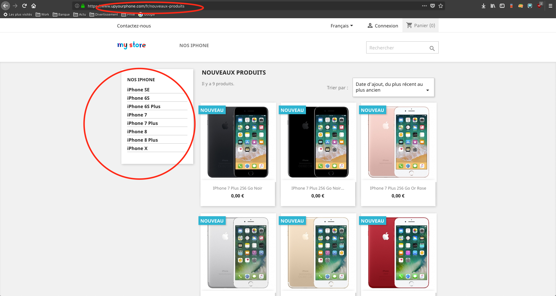

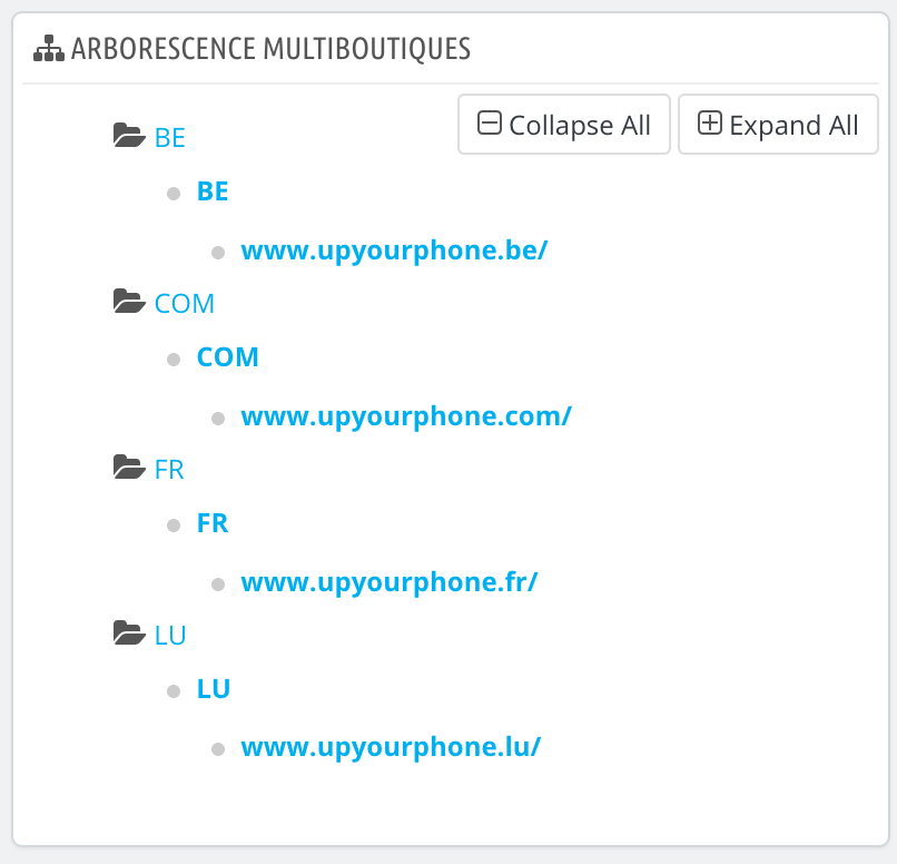

phoneup Posted October 1, 2018 Share Posted October 1, 2018 (edited) Bonjour à tous, Premièrement, il faut savoir que je suis en multi-boutiques sur plusieurs domaines : .be ; .lu ; .com et .fr. Chaque domaine aura sur le long-terme sa propre interface en fonction du pays (REM qui s'adaptent à chaque culture, etc). Pour l'instant, je travaille sur la partie SEO, création administrative de la société qui me prend énormément de temps. La suite viendra avec le temps ; thème, responsive, rich snippets, etc, etc. Je rencontre actuellement quelque chose de très étrange sur la page "Nouveaux-Produits". Sur la colonne de gauche reprenant les différentes catégories et sous-catégories, en fonction du domaine sur lequel je me trouve, les sous-catégories vont être : soit complètes (toutes les sous catégories sont visibles sur le domaine en .com) ; partielle avec une seule sous-catégorie en .fr ; partielle avec encore une autre et différente sous-catégorie en .lu et encore une fois partielle avec encore une autre et seule sous-catégorie en .be . Je n'arrive pas à trouver d'où proviendrait ce dysfonctionnement, cela est très agaçant de ne pas visualiser l'ensemble des sous-catégories sur la totalité des domaines, comme cela s'affiche correctement sur le domaine en .com. J'ai jeté un coup d'oeil sur le bloc navigation à facette, mais je ne pense pas que cela proviendrait de ce module. Si quelqu'un aurait une idée de la façon me permettant de régler ce problème, je serais volontiers preneur. Un grand merci pour toute votre aide ! Edited October 3, 2018 by phoneup (see edit history) Link to comment Share on other sites More sharing options...

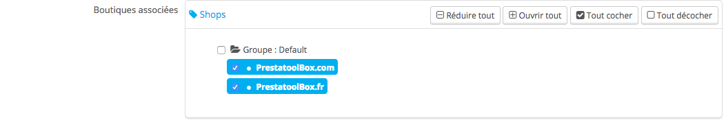

Mediacom87 Posted October 1, 2018 Share Posted October 1, 2018 Ces sous catégories sont elles bien activées sur chaque boutique ? Souvent les gens oublient qu'il sont dans le contexte d'une boutique en particulier lorsqu’il ajoutent un éléments et ne comprennent pas pourquoi il ne s'affiche pas sur les autres boutiques alors que simplement la catégorie n'est pas associée à cette boutique. Link to comment Share on other sites More sharing options...
phoneup Posted October 1, 2018 Author Share Posted October 1, 2018 1 hour ago, doekia said: Commence pas vider les caches dans chaque domaine. Ensuite donne nous des urls à tester car il semble que je n'ai pas compris ton problème Cache vidé... Cela ne fonctionne pas. Pour résumer : toutes les sous-catégories n'apparaissent pas dans la colonne de gauche de la page "Nouveaux-Produits". (Sauf pour le domaine en .com où tout s'affiche correctement!). Voici les liens en bit.ly (pas envie que ce topic ne référence mon site...). pour le domaine en . com : https://bit.ly/2zJnouK domaine en .fr : https://bit.ly/2P1Cyk8 domaine en .be : https://bit.ly/2NUB2Ur & enfin domaine en .lu : https://bit.ly/2QkTEdi 59 minutes ago, Mediacom87 said: Ces sous catégories sont elles bien activées sur chaque boutique ? Souvent les gens oublient qu'il sont dans le contexte d'une boutique en particulier lorsqu’il ajoutent un éléments et ne comprennent pas pourquoi il ne s'affiche pas sur les autres boutiques alors que simplement la catégorie n'est pas associée à cette boutique. Tout est correctement activé dans les sous-catégories . La seule différence par rapport à ta capture, c'est que chaque domaine fait partie d'un groupe sur mon BO (mais je ne pense pas que cela doit jouer sur quoi que ce soit...). Link to comment Share on other sites More sharing options...
doekia Posted October 1, 2018 Share Posted October 1, 2018 Problème c'est que la 1.7 c'est dans le meilleurs des cas de la bouze... https://www.upyourphone.com/fr/nouveaux-produits je vois juste iphone X https://www.upyourphone.com/fr/plan-du-site je clique https://www.upyourphone.com/fr/12-iphone-7-plus maintenant https://www.upyourphone.com/fr/nouveaux-produits je vois juste iphone7 plus Problème de gestion de cache tout moisi Pas grand chose a faire (sauf réécrire cette saleté ou attendre 2048 - l'après-midi peut-être) Link to comment Share on other sites More sharing options...

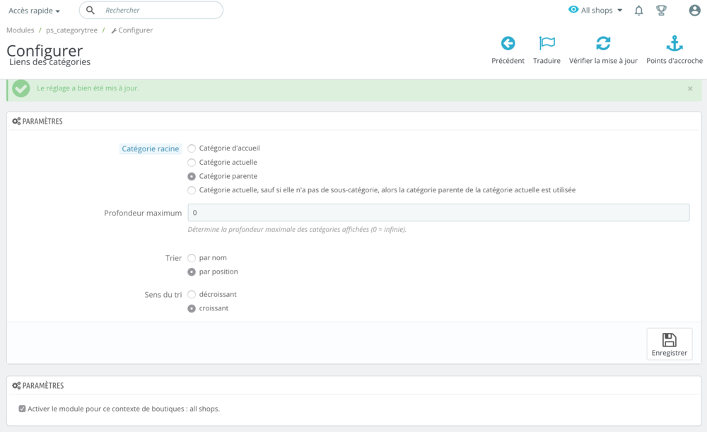

phoneup Posted October 3, 2018 Author Share Posted October 3, 2018 Problème résolu! Une mauvaise configuration dans le module : Lien des catégories. En appliquant ces paramètres dans "toutes les boutiques", le problème a été résolu. Link to comment Share on other sites More sharing options...
doekia Posted October 3, 2018 Share Posted October 3, 2018 XL, bien que le fonctionnement repéré soit parfaitement incohérent Pense à marquer [Résolu] sur ton titre de topic (édition 1er post) Link to comment Share on other sites More sharing options...
