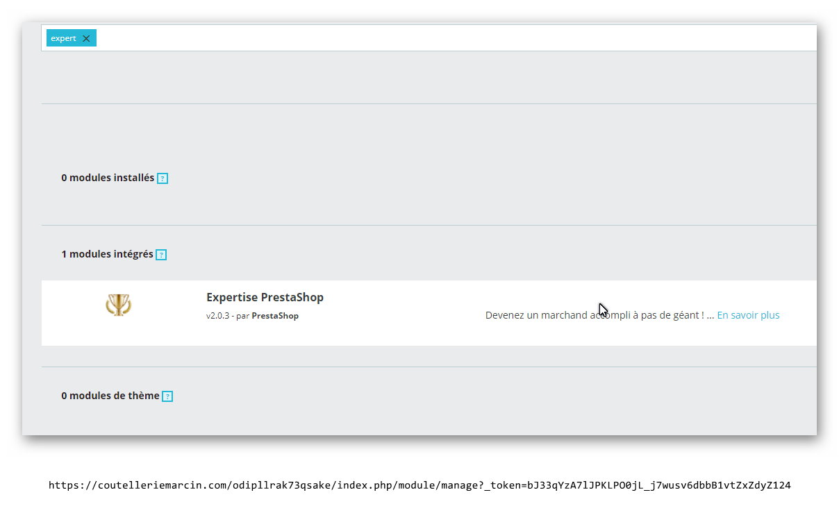

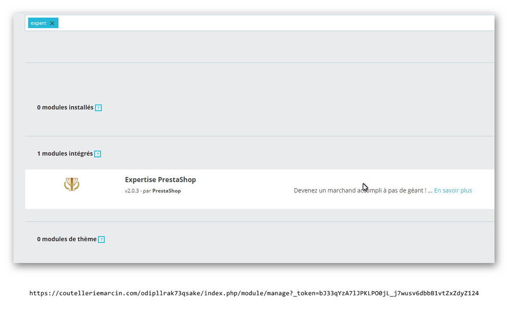

klamort Posted October 22, 2018 Share Posted October 22, 2018 Bonjour, J'avais le même problème, pour résoudre cela j'ai juste déactivé le module "Expertise PrestaShop" Link to comment Share on other sites More sharing options...
