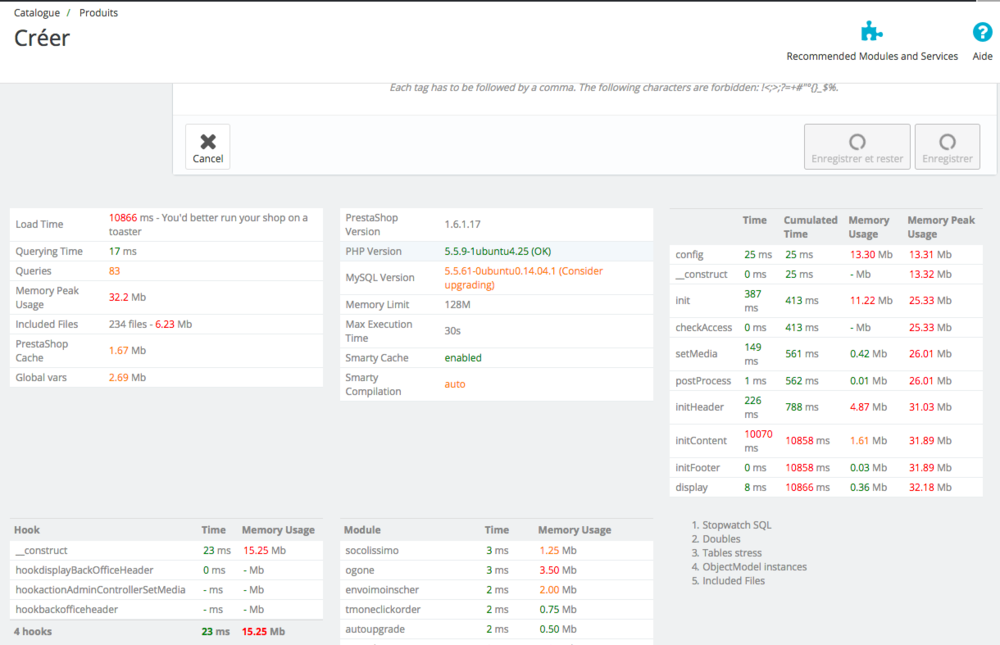

royalmakeyp Posted September 29, 2018 Share Posted September 29, 2018 Bonjour, Depuis ce matin, je n'arrive plus à ajouter des produits, timeout :/ Merci de bien vouloir m'aider à identifier d'où vient ce problème Link to comment Share on other sites More sharing options...

webconcept76 Posted October 1, 2018 Share Posted October 1, 2018 Non pour information, l'équipe Profileo nous confirme que le problème vient de addons.prestashop.com, les appels réalisés vers ce service prestashop ralentissent le bo. Link to comment Share on other sites More sharing options...

webconcept76 Posted October 1, 2018 Share Posted October 1, 2018 Merci Eolia pour le fix temporaire, sinon plus précisément c'est l’accès à api.addons.prestashop.com qui pose problème. Link to comment Share on other sites More sharing options...
