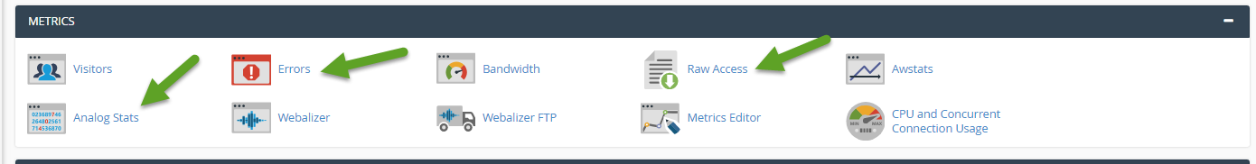

ismam93 Posted September 28, 2018 Author Share Posted September 28, 2018 hace 2 horas, gusman126 dijo: Pues es algo del hospedaje. deberian saber y ver algun tipo de "log" cada vez que se intenta acceder con la API Y sabrían en donde se debe de mirar ese "log"? se hace desde cpanel o desde donde se debe hacer? Link to comment Share on other sites More sharing options...
gusman126 Posted September 28, 2018 Share Posted September 28, 2018 (edited) Los servidores suelen tener un log de errores, de otros tipos no lo se , no tengo esos conocimientos en mi caso Cpanel haz la prueba de conexion API, y mirando la hora del servidor y a ver si sale algun tipo de error , o en acceso raw sale algo. Edited September 28, 2018 by gusman126 (see edit history) Link to comment Share on other sites More sharing options...
ismam93 Posted September 28, 2018 Author Share Posted September 28, 2018 hace 12 minutos, gusman126 dijo: Los servidores suelen tener un log de errores, de otros tipos no lo se , no tengo esos conocimientos en mi caso Cpanel haz la prueba de conexion API, y mirando la hora del servidor y a ver si sale algun tipo de error , o en acceso raw sale algo. El error que me dice es el siguiente, la verdad que no entiendo porque va redireccionado a una imagen o yo no entiendo bien que quiere decir [Fri Sep 28 19:53:32.715344 2018] [authz_core:error] [pid 23936] [client 181.164.207.154:54784] AH01630: client denied by server configuration: /home/mundomoneria/public_html/img/p/1/5, referer: https://www.google.com.ar/ He mirado en el administrador de archivos siguiente esta ruta /home/mundomoneria/public_html/img/p/1/5 pero el archivo o carpeta "5" no aparece. Link to comment Share on other sites More sharing options...
