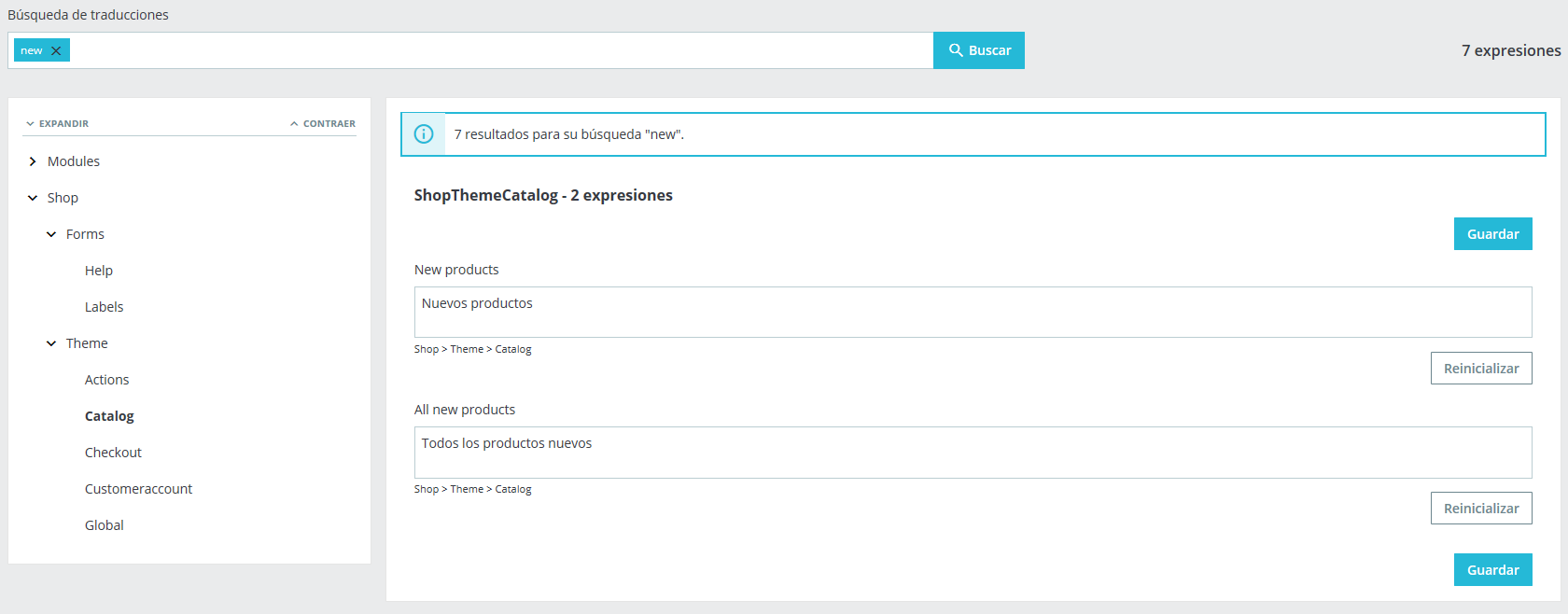

aixos Posted September 24, 2018 Share Posted September 24, 2018 Hola debes cambiar en : Shop > Theme > Catalog ShopThemeCatalog - 2 expresiones New Novedad por Nuevo saludos Link to comment Share on other sites More sharing options...

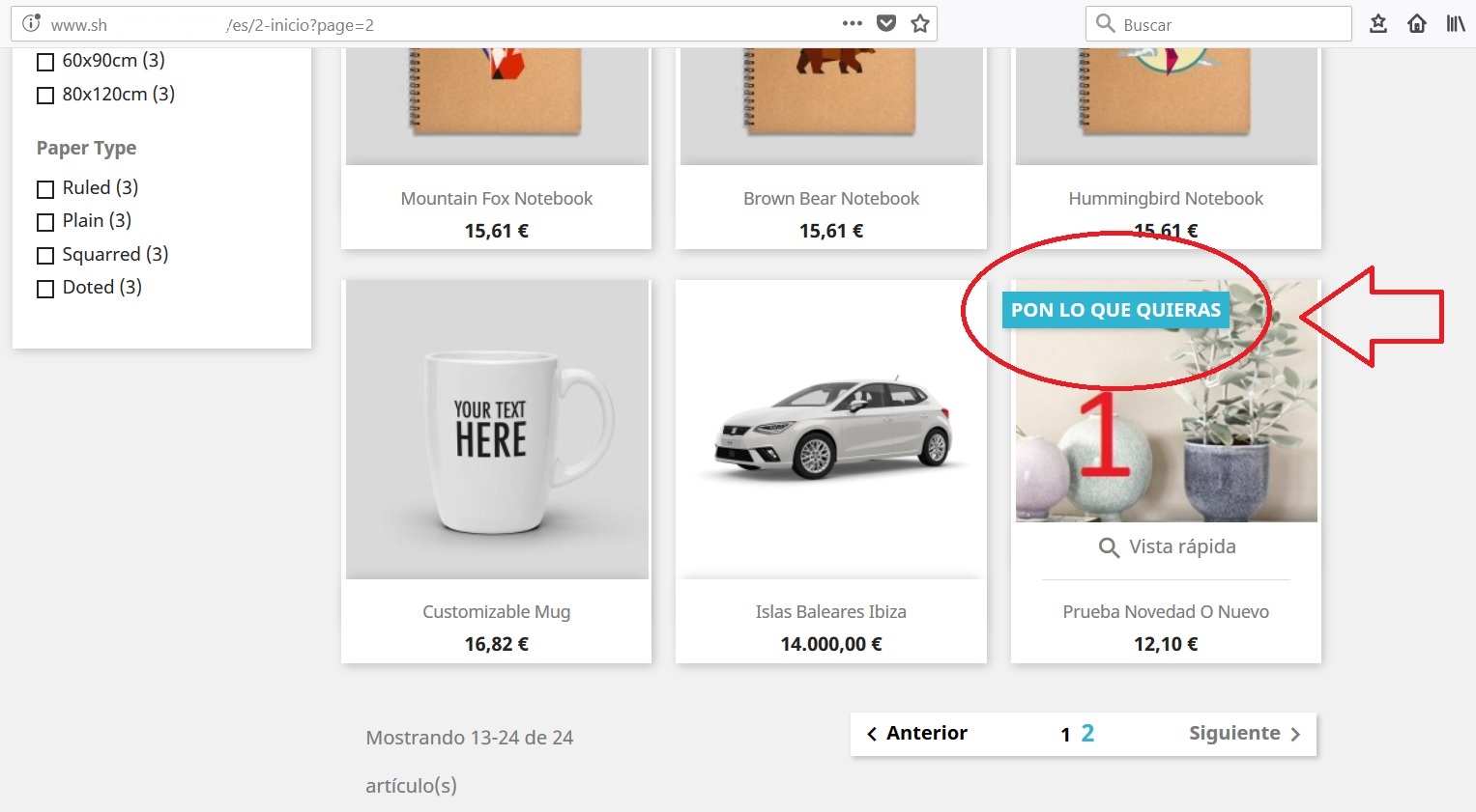

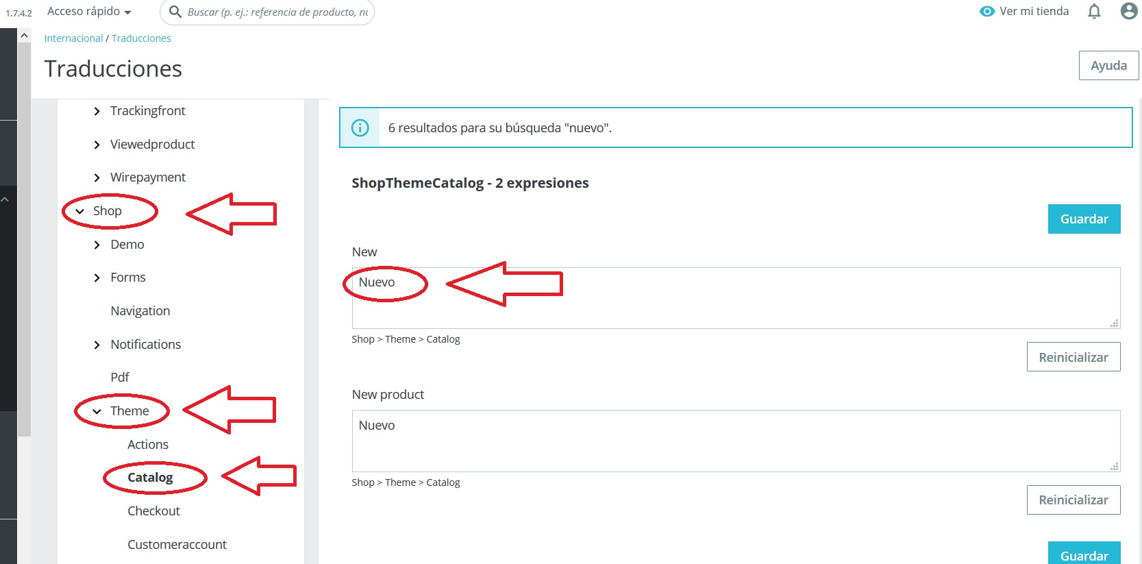

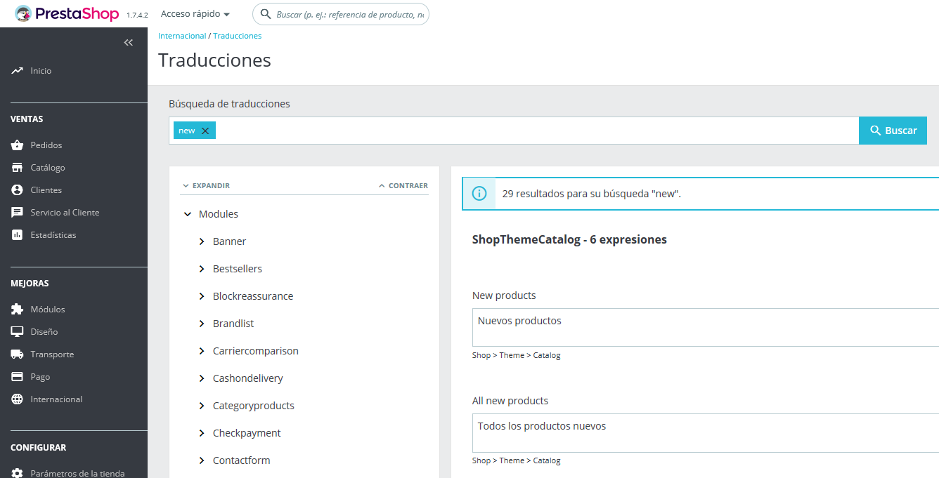

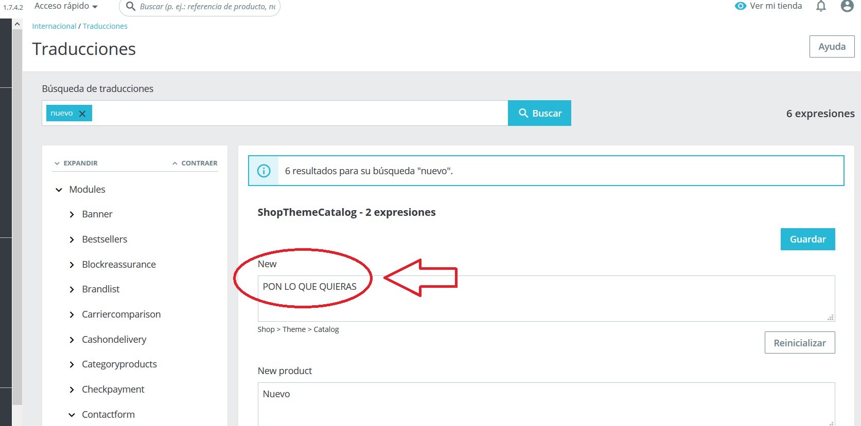

aixos Posted September 25, 2018 Share Posted September 25, 2018 (edited) Hola, @jesusruiz , cuando conteste a @laxdavidlax , lo probé en la web y funcionaba (normalmente lo pruebo antes) Estamos dando vueltas sobre algo que funciona. Este apartado se puede cambiar y voy a poner la pantalla el cambio NUEVO = "PON LO QUE QUIERAS" Resultado: Pantalla donde se debe cambiar: saludos Edited September 25, 2018 by aixos (see edit history) Link to comment Share on other sites More sharing options...

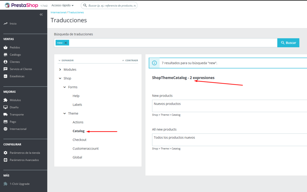

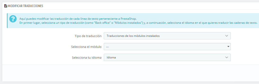

laxdavidlax Posted September 25, 2018 Author Share Posted September 25, 2018 4 hours ago, aixos said: Hola, @jesusruiz , cuando conteste a @laxdavidlax , lo probé en la web y funcionaba (normalmente lo pruebo antes) Estamos dando vueltas sobre algo que funciona. Este apartado se puede cambiar y voy a poner la pantalla el cambio NUEVO = "PON LO QUE QUIERAS" Resultado: Pantalla donde se debe cambiar: saludos Muy interesante, este es el error, ni siquiera puedo entrar hasta esa parte donde haces esa modificación, yo solo puedo entrar a un solo modulo para hacer la traducción y veo en la segunda captura que usted tiene acceso a todos los módulos de manera simultanea. si no selecciono un modulo en especifico no me deja continuar, hice una búsqueda modulo por modulo y no encuentro la opción con el nombre de "ShopThemeCatalog" donde se supone esta la palabra nuevo. si ingreso por la traducción del temas me encuentro solo con estas dos opciones para traducir: lo que puedo deducir con esto es que mi modulo de traducciones tiene problemas ya que no puedo visualizarlo de la misma manera que ustedes. la pregunta es ya es como lo puedo restablecer. de antemano muchas gracias por la ayuda. Link to comment Share on other sites More sharing options...

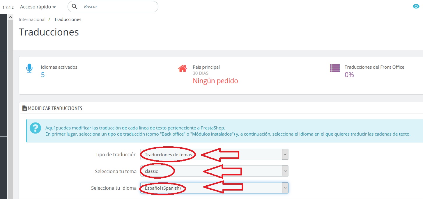

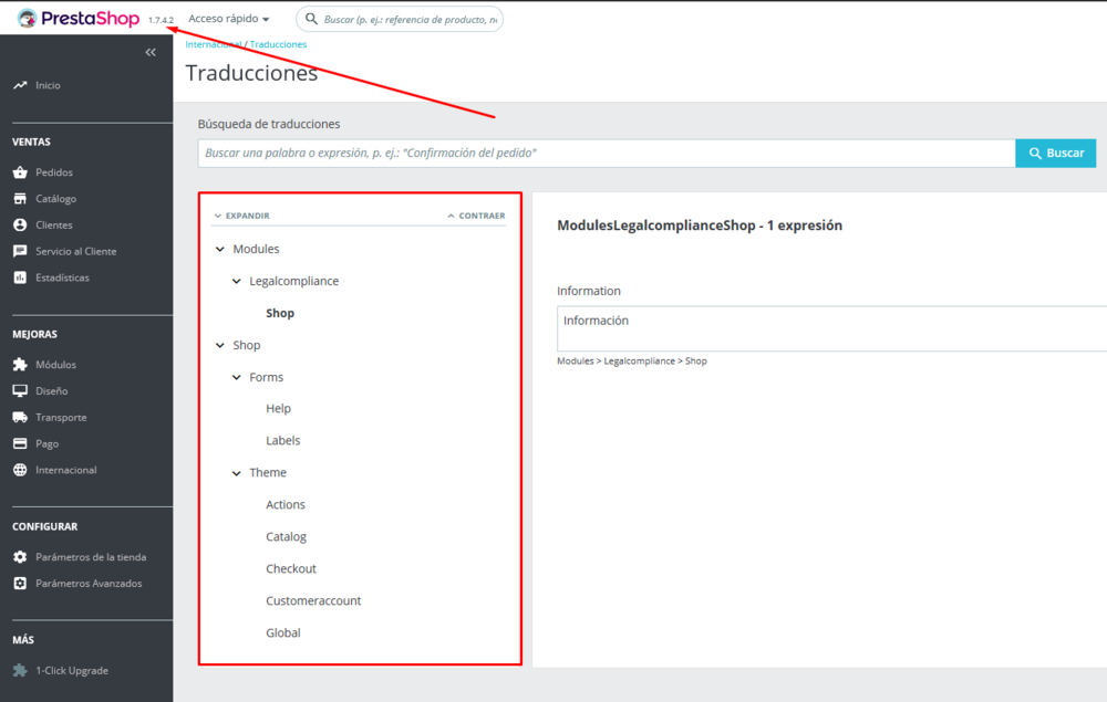

aixos Posted September 25, 2018 Share Posted September 25, 2018 (edited) Hola, @laxdavidlax , te lo pongo explicado de nuevo, ahora se entiende mejor. Pones en tu pantalla "Traduciones de módulos" , esto no es donde está lo que buscas, ahí no. Se busca en "Traducciones de temas" , te pongo la pantalla, ya me cuentas que tal te ha ido. Si tienes un prestashop 1.7.4.2 bajado oficial estas son las pantallas y a mi nunca me ha fallado es muy raro lo que te pasa a tí, siempre que entres por las pantallas correctas. Entras ahí y sigues aqui saludos Edited September 25, 2018 by aixos (see edit history) Link to comment Share on other sites More sharing options...

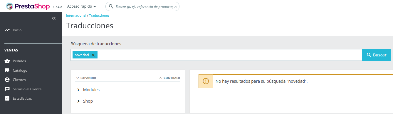

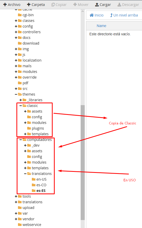

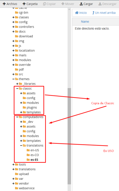

laxdavidlax Posted September 25, 2018 Author Share Posted September 25, 2018 3 hours ago, aixos said: Hola, @laxdavidlax , te lo pongo explicado de nuevo, ahora se entiende mejor. Pones en tu pantalla "Traduciones de módulos" , esto no es donde está lo que buscas, ahí no. Se busca en "Traducciones de temas" , te pongo la pantalla, ya me cuentas que tal te ha ido. Si tienes un prestashop 1.7.4.2 bajado oficial estas son las pantallas y a mi nunca me ha fallado es muy raro lo que te pasa a tí, siempre que entres por las pantallas correctas. Entras ahí y sigues aqui saludos esto es lo que me sale en esa opción: comparando lo primero que veo diferente es que no tengo todas esas opciones que se muestran en su captura. cuando busco en las opciones resaltadas no aparece "NEW, NUEVO, NOVEDAD" en la búsqueda no sale nada con ninguna de estas opciones como puedo restablecer los archivos con las traducciones para que me den todas las opciones que necesito: negus veo este es el problema, no están las opciones para hacer hacer las modificaciones. mirando por otro lado note algo que creo es extraño y es esta carpeta dentro de la plantilla que estoy usando, la cual esta vacía. El tema "Computadores" Fue copiado de "Classic" sin embargo estoy viendo que después de esta actualización cambiaron los directorios al parecer con esta actualización también se actualizo el tema "Classic" ya verifique dentro del tema "Classic" y también pasa lo mismo en el parte donde debería estar la palabra NEW no sale nada mas. de igual forma veo mas opciones de traducción desde esta plantilla, voy a tratar de comparar las a fondo en los directorios a ver que cambios me encuentro. muchas gracias. Link to comment Share on other sites More sharing options...
