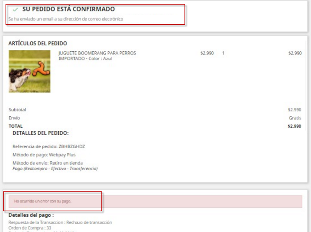

Buenas tardes amigos, les cuento que tengo el siguiente problema:
Estoy integrando el webpay 3.0.6 con prestashop 1.7.4.2 y al momento de realizar la prueba con TRANSBANK seleccionando la transaccion con RECHAZO, en mi tienda aparece SU PEDIDO ESTA CONFIRMADO, pero mas abajo aparece que HUBO UN ERROR

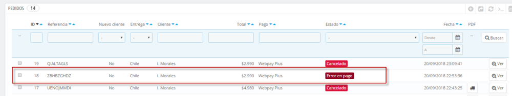

Lo bueno que en el pedido queda como ERROR:
Y lo malo, que en el modulo de MAILALERT, llega un correo al administrador con la confirmación de un nuevo pedido.
Como puedo solucionar estos 2 problemas para informar correctamente al cliente y al administrador del portal?
Atento a sus comentarios.
Saludos.
