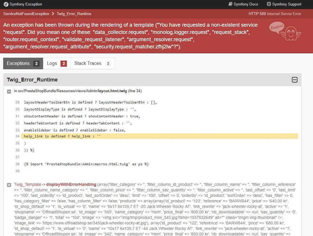

slindbla Posted September 21, 2018 Share Posted September 21, 2018 Hej Jag kan inte komma åt mina produkter i admin interface efter att jag uppgraderat till 1.7.4.2. Butiken fungerar för kunder och alla andra delar av admin interface fungerar, bara inte produkter. Det kommer en HTTP 500 istället och när man slår på felsökning så ser det ut så som bilderna visar. Har letat utan att hitta något som fungerar så all hjälp uppskattas. /Stefan Link to comment Share on other sites More sharing options...
slindbla Posted October 1, 2018 Author Share Posted October 1, 2018 Hittade en modul som heter Handy bulk actions som ej lirade med ny version. Link to comment Share on other sites More sharing options...
