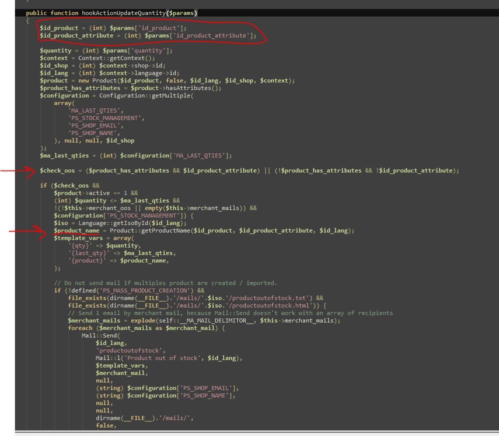

ChrlS Posted September 29, 2018 Share Posted September 29, 2018 En teoría el funcionamiento correcto es el que indica. Notificar únicamente el producto o la combinación que llega al limite definido. Pero puede haber algún fallo en el módulo y/o algo de tu tienda que se nos esté pasando. Adjunto captura donde puedes ver por ejemplo que el hook de cuando se actualiza el stock en un producto/combinación hace el envío de mailAlert para el producto en caso de no tener combinación o para la combinación en concreto (id_product_attribute). Y es en este hook el único que envía el mail de productoutofstock. Por ello te preguntaba si hay algo que modifique el stock de la combinación en algún momento lanzando este hook nuevamente para esa combinación con stock 0? Link to comment Share on other sites More sharing options...
