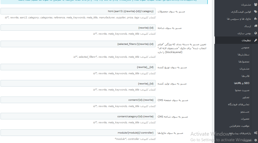

ariyavoosh Posted September 20, 2018 Share Posted September 20, 2018 دوستان گرامی لطفا درباره نوشتن یک RUL در .htaccess کمک کنید مدت مدتی هست که ارورهای 404 عجیبی در سایتم دارم ( پرستاشاپ هست )- گذشته از راه حل اصولی حل مشکل ... چیزی که متوجه شدم اینه که این لینک ها اصلا در نقشه سایت وجود نداره اما باتوجه به اینکه در پرستاشاپ هر محصول یک ID داره می شه متوجه شد که می تونیم اون 404 رو به کجا ریدایرکت 301 کنیم. اما به صورت دستی سخت هست و تعداد محصولات شاید نزدیک به 600 عدد باشه. نکته: اگر در پایان آدرس هایی که 404 شدن یک .html بزاریم به خوبی به صفحه درست وارد می شه. نمونه آدرس هایی که ارور 404 گرفتن:https://domain.ir/usb-connector/271- اگر به آخر این آدرس یک .html افزوده بشه به خوبی وارد آدرس محصول می شه! لطفا این سه پرسش رو پاسخ بدین: 1- چطور می شه با یک دستور RUL ؟؟ کاری کرد که آدرس های اینچینین به آخرشون یک .html افزوده بشه؟ 2- اگر فرض کنیم همگی این 600 آدرس رو به صورت دستی و با وقت گذاشتن ریدایرکت 301 بکنیم این برای چند وقت باید در فایل .htaccess بمونه و پس از چه مدتی می شه برداشتشون؟ 3- گذاشتن نزدیک به 600 دستور ریدایرکت 301 در فایل .htacces تاثیری روی سرعت سایت نداره؟ با سپاس Link to comment Share on other sites More sharing options...
ariyavoosh Posted September 20, 2018 Author Share Posted September 20, 2018 ----- تنظیمات سئو و URL پرستاشاپ: Link to comment Share on other sites More sharing options...
Mahdi Shad Posted September 23, 2018 Share Posted September 23, 2018 سلام باید بررسی کنید که منابع این لینکها کجاست و اگه از گوگل میاد باید حتما نقشه سایت رو آپدیت کرده و در وبمستر گوگل ثبت کنید و سپس مدتی منتظر بمانید تا نتیجه ها تغییر کند و نیازی به دستکاری پرستاشاپ ندارید موفق باشید 1 Link to comment Share on other sites More sharing options...
