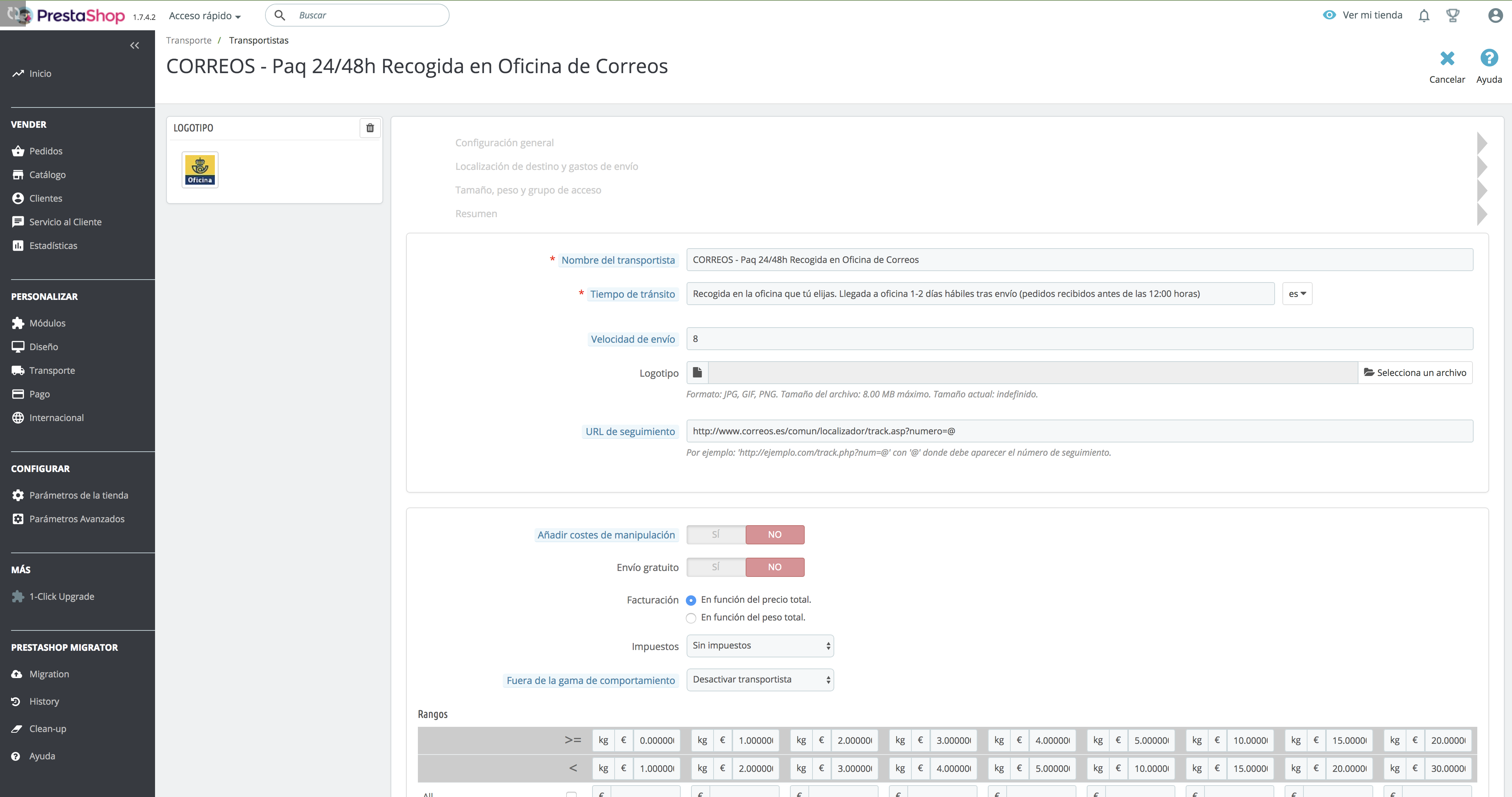

  • En los transportistas, se ha desconfigurado la vista (adjunto captura)

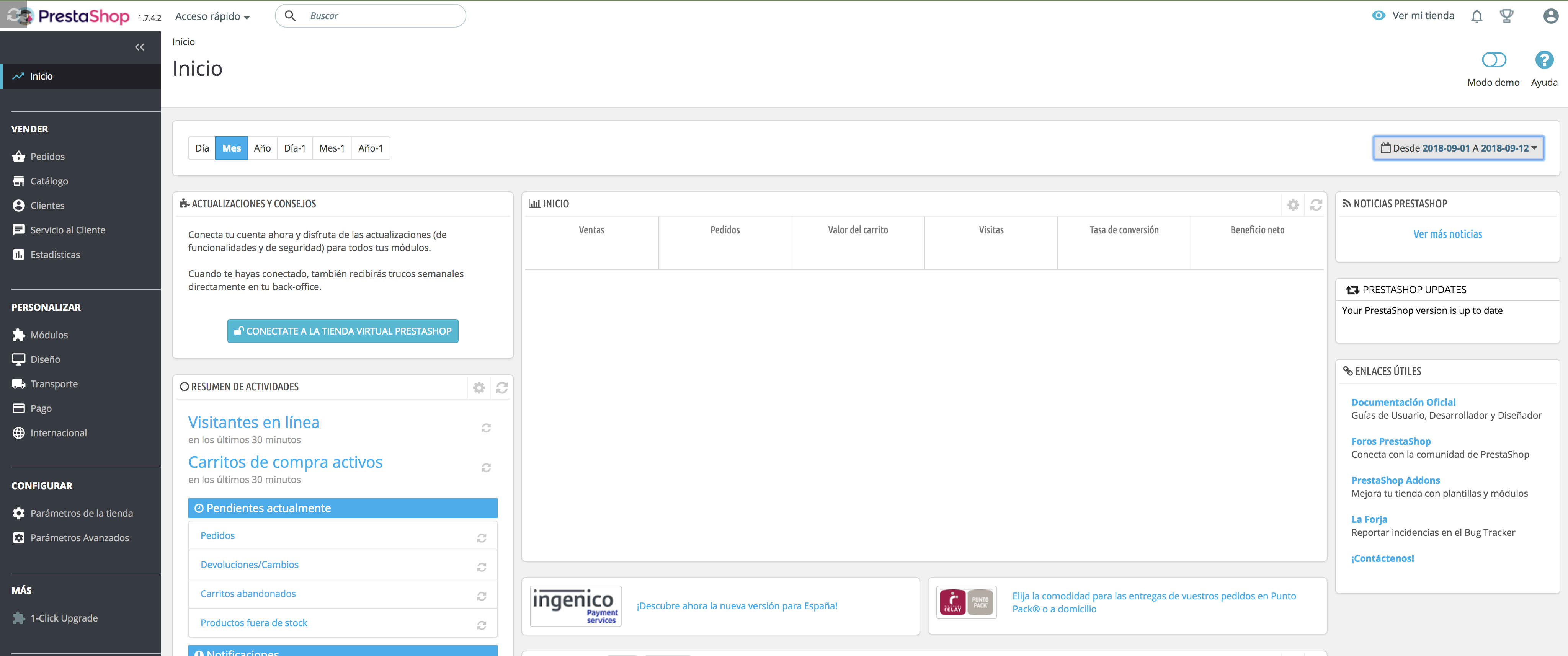

  • En la página principal del backoffice no muestra ningún dato de pedidos, ventas, usuarios en linea... y si entra un pedido, no sale la alerta en la esquina superior. Y aunque pulse sobre las opciones de día, mes, año o para indicar un tramo de fechas, no hace nada ni despliega calendario para indicar fechas (adjunto captura). Si luego voy zona a zona dando al botón de "actualizar", me va mostrando los datos: últimos pedidos, visitantes el linea, gráfica... pero la parte de selección de fechas sigue sin funcionar, por lo que la gráfica muestra hasta el día 12 (fecha de la la migración de datos) y no hasta el día actual por ejemplo.

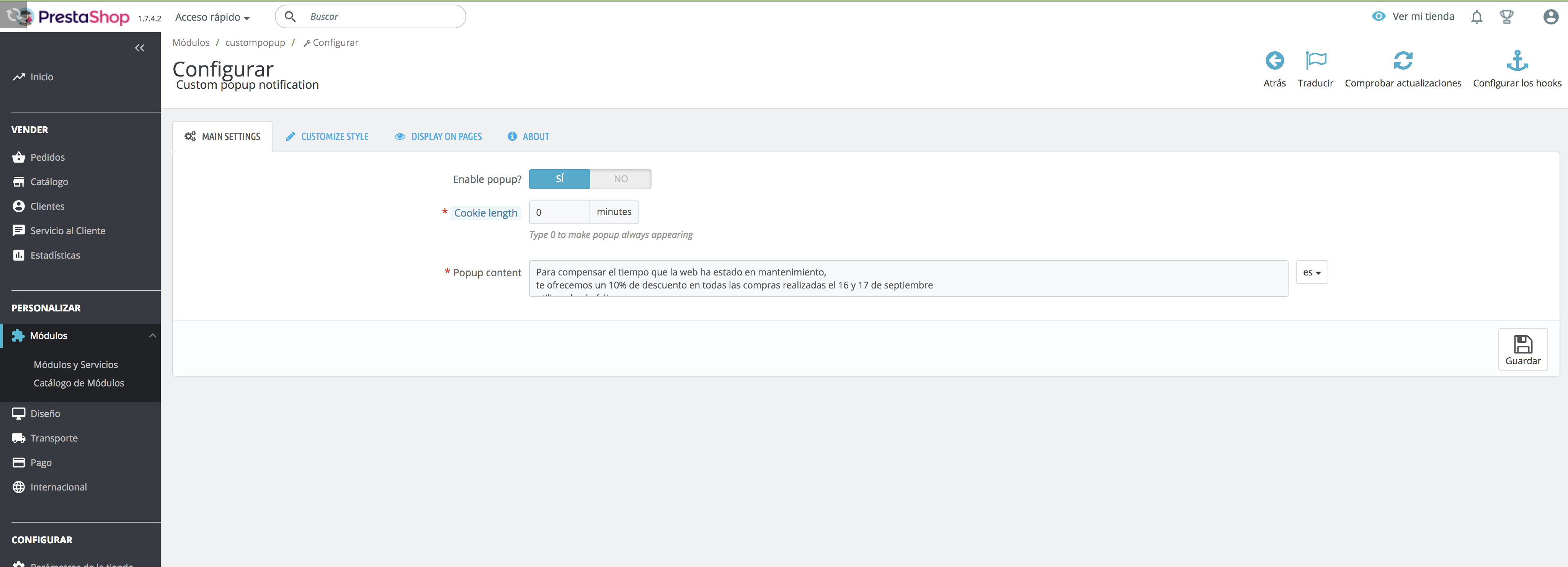

  • En algunos módulos (cookies, pop up) no aparece la caja de funciones para texto. Es decir, puedo escribir, pero no puedo poner negrita, centrado...
