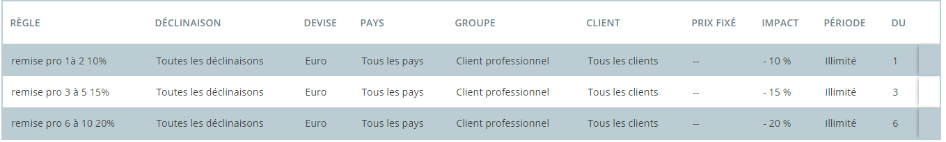

Dans la fiche produit, en front-end, le tableau "Remise sur la quantité" semble afficher des prix incorrects. A partir des "Règles de prix catalogue" 3 règles ont été créées donnant le droit à des réductions selon la quantité choisi:

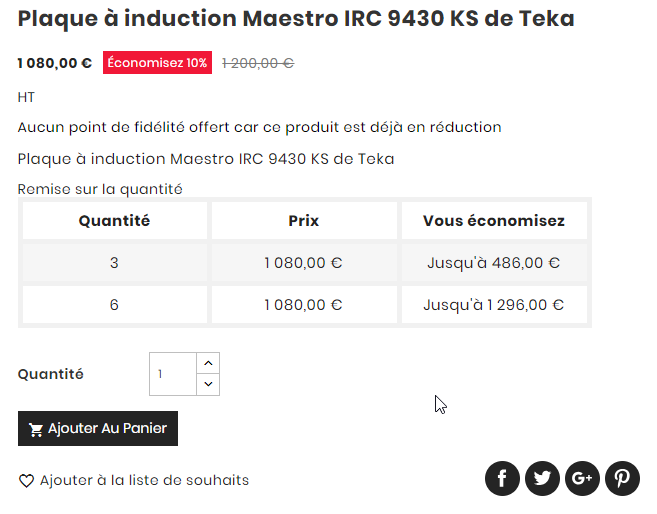

Voici comme cela apparaît sur la fiche produit:
Il y a bien la remise de 10% appliquée (puisque quantité = 1) et le prix est correctement calculé. Par contre dans le tableau "Remise sur la quantité" le calcul est incorrect, puisqu'il devrait tenir compte des 15% et 20% de réduction, et non pas des 10%.

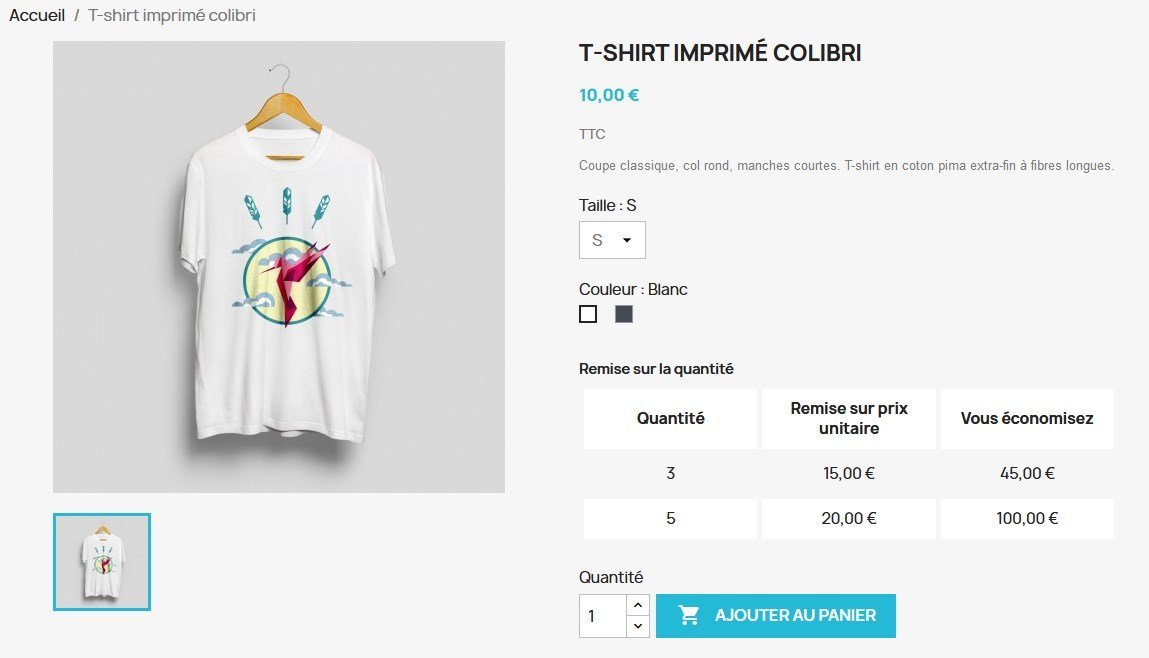

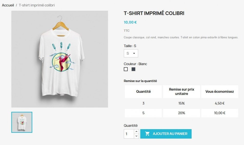

Voici ce que ca donne sur une PS 1.7.8.6 (remise en % selon la quantité)
Si c'est un montant et non un pourcentage, voici le résultat :

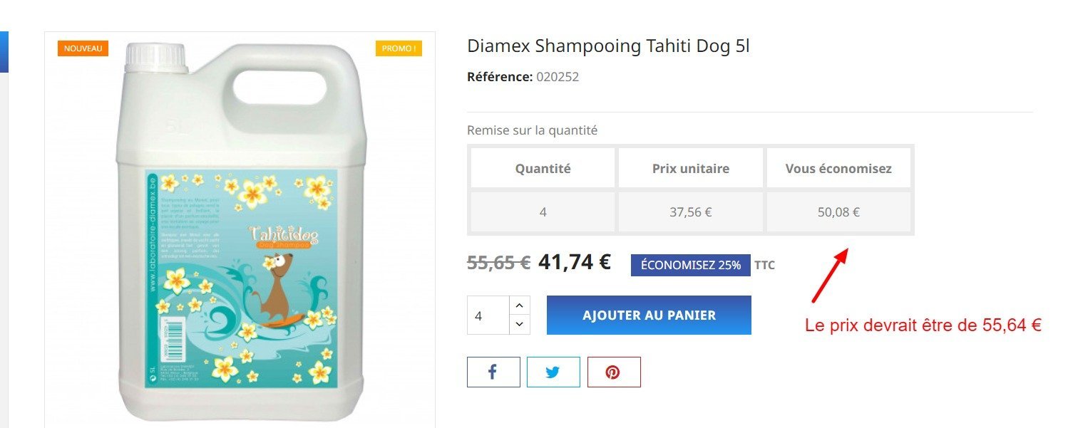

Bonjour,
J'utilise la version 1.7.7.8. Dans mon cas, voici ce que j'obtiens. Le montant économisé devrait être de 55,64 € au lieu de 50,08 €. J'ai l'impression que Prestashop mélange prix htva et prix tvac.
