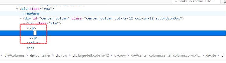

0 InterLaw Posted September 14, 2018 Author Share Posted September 14, 2018 Kontynuując, czy potrafi ktoś usunąć znaczniki <p>, jak poniżej na zdjęciu (content strony): Link to comment Share on other sites More sharing options...
0 endriu107 Posted September 14, 2018 Share Posted September 14, 2018 Jaka wersja presty? Mowa tu o stronach CMS? Link to comment Share on other sites More sharing options...
0 InterLaw Posted September 14, 2018 Author Share Posted September 14, 2018 Cześć @endriu107, Wersja 1.6.1.18, mówimy o stronach CMS. Wklejam skrypt i za każdym razem wychodzi jako tekst. Podejrzewam, że to przez znaczniki, iframe łączone, biblioteka HTML wyłączona w ustawieniach, zgodnie z informacjami (poradnikami) w sieci. Link to comment Share on other sites More sharing options...
0 atomek Posted September 14, 2018 Share Posted September 14, 2018 W edytorze jest taki guzik "Kod źródłowy", naciśnij go i do wyświetlonego okienka spróbuj wkleić kod Link to comment Share on other sites More sharing options...
0 endriu107 Posted September 14, 2018 Share Posted September 14, 2018 Zrób tak jak atomek napisał, jak masz wyłączony html purifier to iframe się wtedy załaduje natomiast skrypty i tak zostaną wycięte ponieważ trzeba w kodzie edytować funkcje odpowiadającą za walidacje treści stron cms. Link to comment Share on other sites More sharing options...
0 InterLaw Posted September 15, 2018 Author Share Posted September 15, 2018 To było tak oczywiste, że wykonałem na samym początku. Po zapisaniu, niektóre znaki zmieniają się w ten sposób, że wyświetla się tekst, zamiast wczytać skrypt. Problem dalej pozostaje nierozwiązany. Dzięki za dotychczasowe zaangażowanie. Link to comment Share on other sites More sharing options...
0 endriu107 Posted September 15, 2018 Share Posted September 15, 2018 Tak jak napisałem skrypty standardowo są walidowane przez kontroler i wycinane, musisz edytować plik Validate.php. Link to comment Share on other sites More sharing options...
