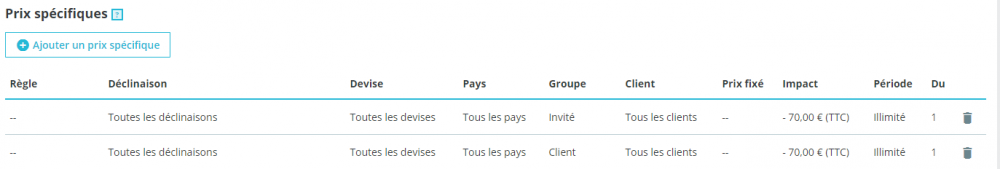

Bruno6666 Posted December 27, 2019 Share Posted December 27, 2019 Bonjour, Je rencontre une erreur de 1 centimes au niveau du calcul de TVA d'un prix spécifique ajouté sur un produit. Quelqu'un aurait il une solution svp ? Ma version est 1.7.3.1. Réduc de 70 € TTC appliquée dans : Catalogue → Produit → Prix → Ajout de prix spécifique : Produit TTC = 349,90 € (Calcul OK) /1,2 = 291,58 € HT Livraison TTC = 19,90 € (Calcul OK) /1,2 = 16,58 € HT Offre Liquidation TTC = 70 €/1,2 = 58,33 € HT et non 58,32 € HT comme indiqué sur la facture Des idées svp ?? 😵 Link to comment Share on other sites More sharing options...
